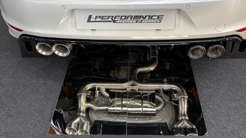

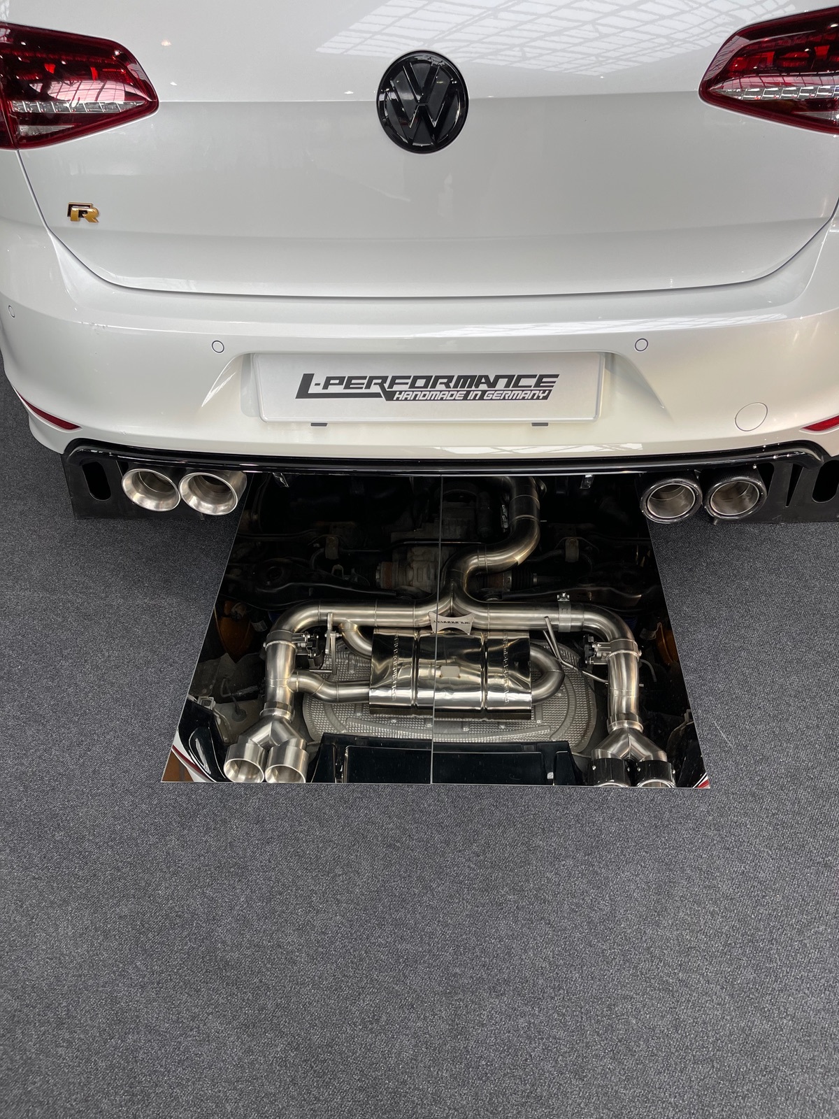

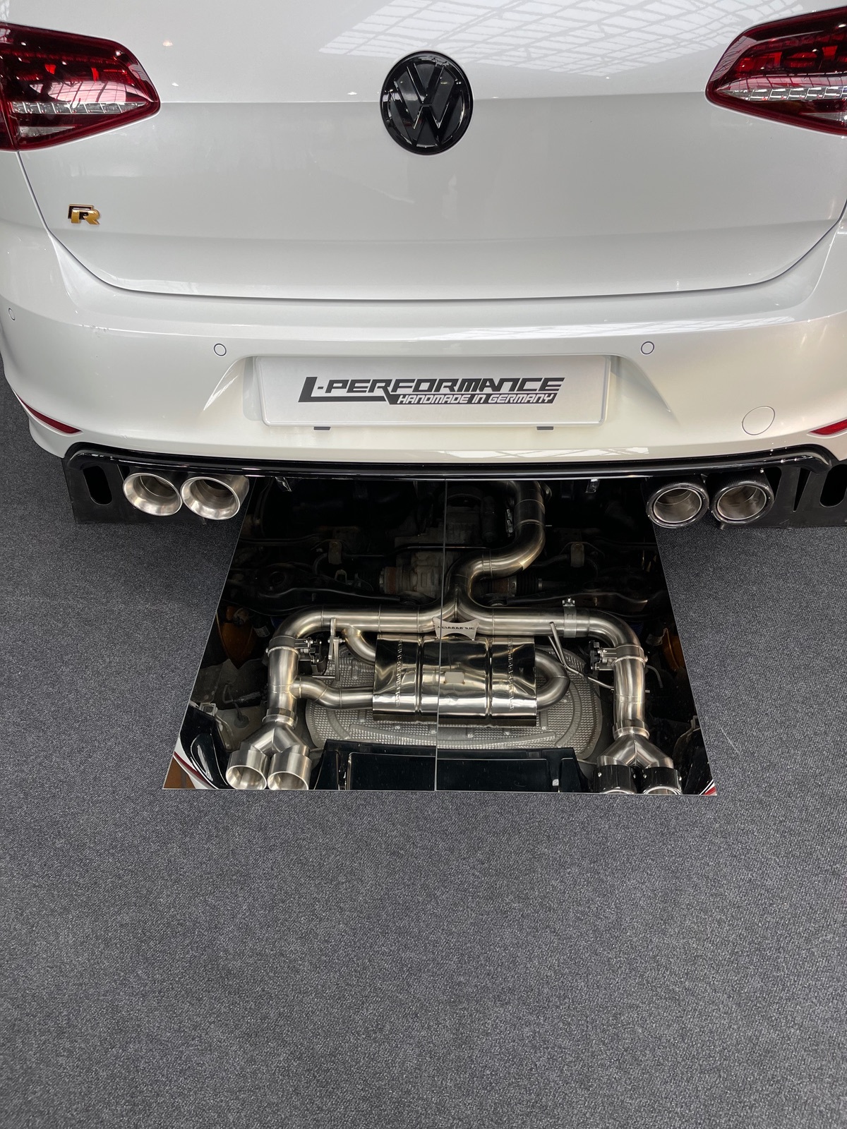

  • Die L-Performance kannst sehr genau anschauen in Hanover :D
    Bilder
  • Gibt auch gerade Rabatt solange PS-Days sind. Also zuschlagen.
