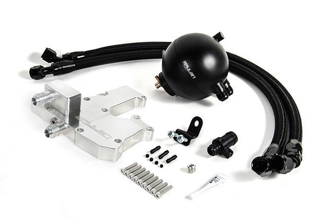

    [Blockierte Grafik: https://i.ibb.co/3hg4Kyw/20220626-191115.jpg]

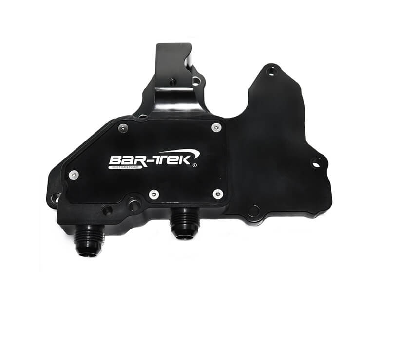

    Tank ist von dem Spulen Kit die KGE ist von Bartek
    2.0L TSI EA888 Gen.3 MQB Adapterplatte PCV für Catchtank BAR-TEK®
    Adapterplatte für die Kurbelgehäuseentlüftung, passend für alle 2.0L TSI der dritten Generation, wie z.B. im Golf 7 GTI, Audi S3, Cupra uvm. Ideal für den…
    www.bar-tek-tuning.de
    Spulen 2.0TSI Billet Spherical Catch Can Kit - V2 (Black)
    MFG# SE-CCTSIV2-B-V2 Billet spherical catch can -10an braided hoses Includes multiple port boost tap Eliminates engine blow-by and reduces carbon build up…
    www.parkautomotorsports.ca
