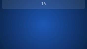

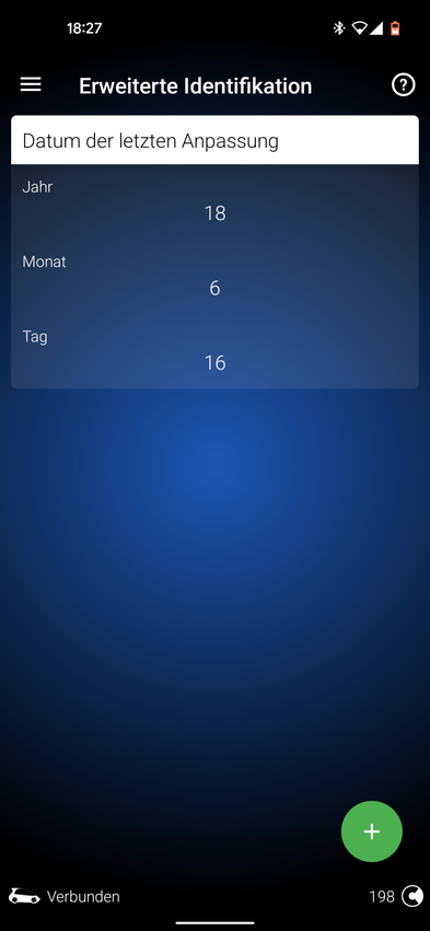

  • Soo war jetzt mal bei mir am Auto nachsehen
    Bitte das hier überprüfen:
    Wie schon gesagt von Batterie leer kommt so was nicht.
    Die lässt sich frei Programmieren das heißt von 01-999ah ist alles möglich und frei Wählbar.
    Habe aktuell nur ne 40ah einprogrammiert davor 50ah.
    Datenbus mal Fehler ausgelesen ?
