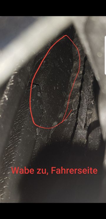

  • Hi.

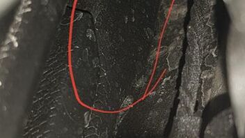

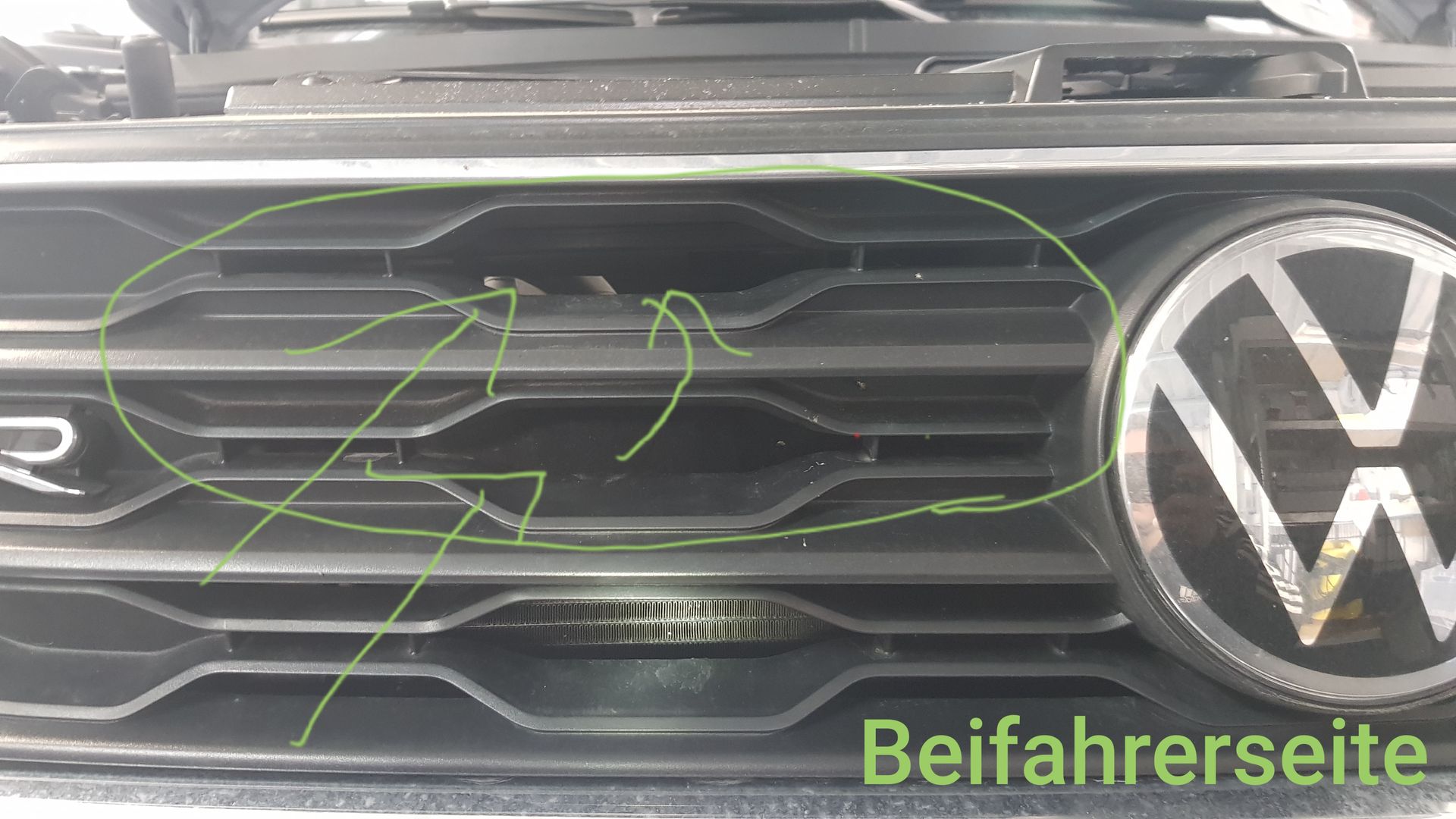

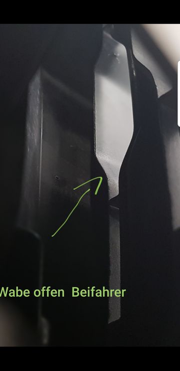

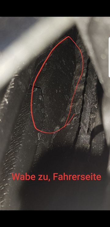

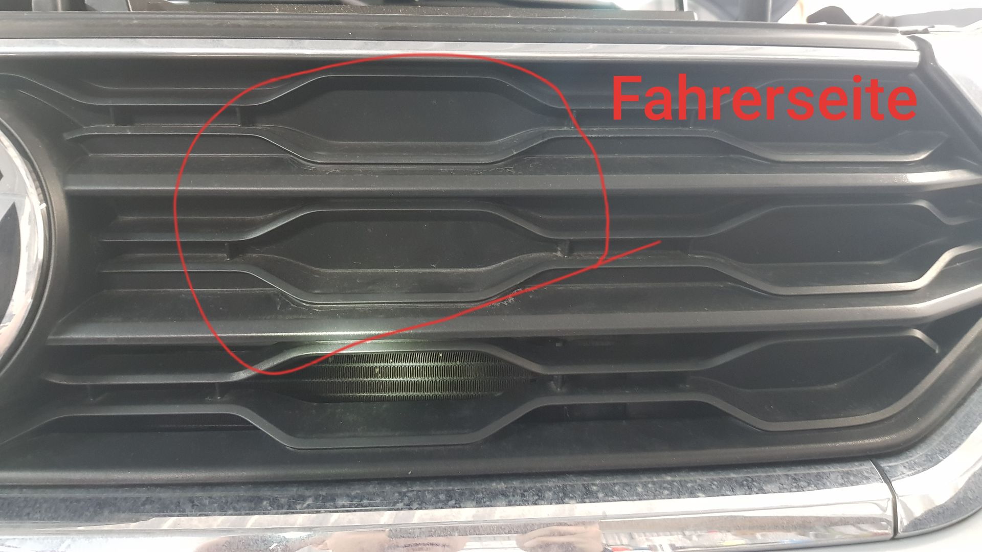

    Hat schon mal jemand das Intake bearbeitet wie beim Golf?
    Beim Troc R müsste man dazu auch noch die 2 fahrerseitigen Waben in der Front öffnen.
    Untere Wabe fahrerseitig und beifahrerseitig ist zur zusätzlichen LLK Anströmung.
    2 oberen beifahrerseitig sind für Motorkühlung und gehen auch dann innen nach rechts zum Intake. Die Luft wird in der mittleren Wabe nach oben geleitet zur oberen Wabe und dann in Motorraum. (so ein Art Luftleitblech aus Kunststoff.
    Das gleiche zur Luftleitung ist fahrerseitig verbaut, allerdings sind die Waben zu.
    Die unteren Waben haben beidseitig keine Öffnung zu den oberen 2 Waben, da sie getrennt sind innen.

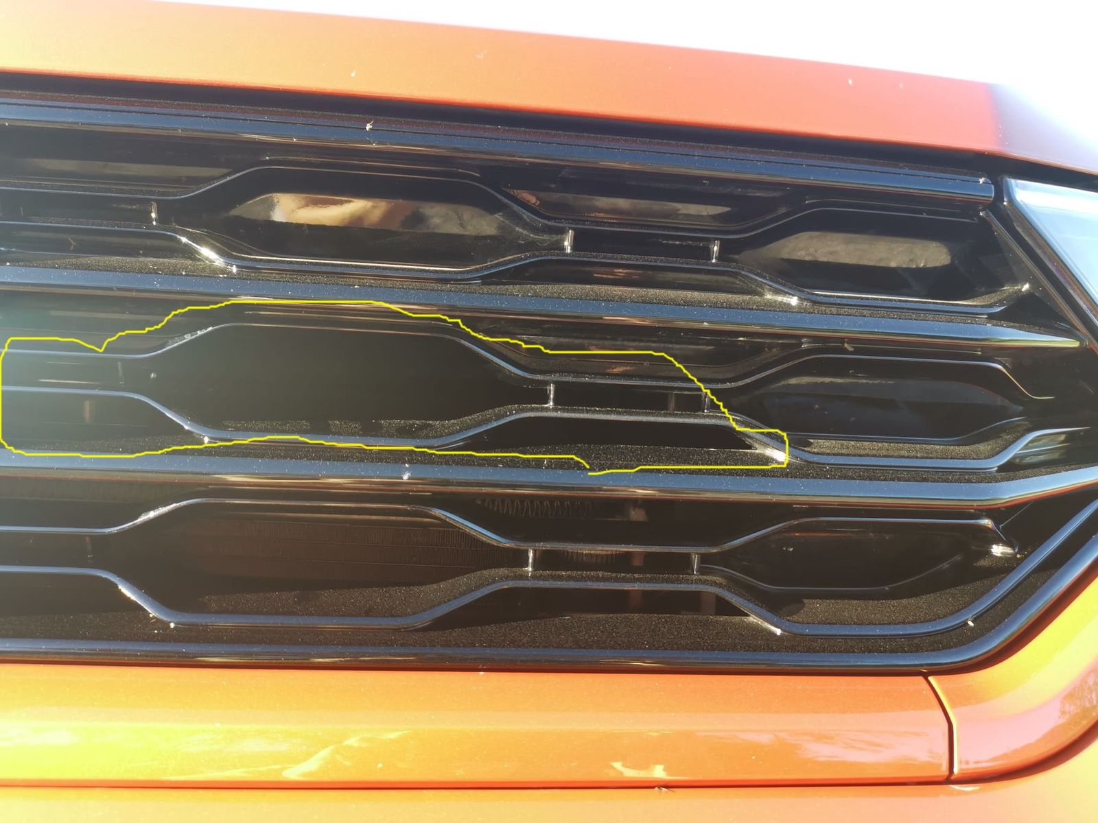

  • Camping Gas Kocher oder ähnliches, scharfes Messer und vorher eine lange Schraube in die Wabe treiben. Messer stark erhitzen mit Schraube fixieren und wenn alles bearbeitet und ausgeschnitten dann rausziehen. Am Schluß Kanten mit heißem Messer glätten.
