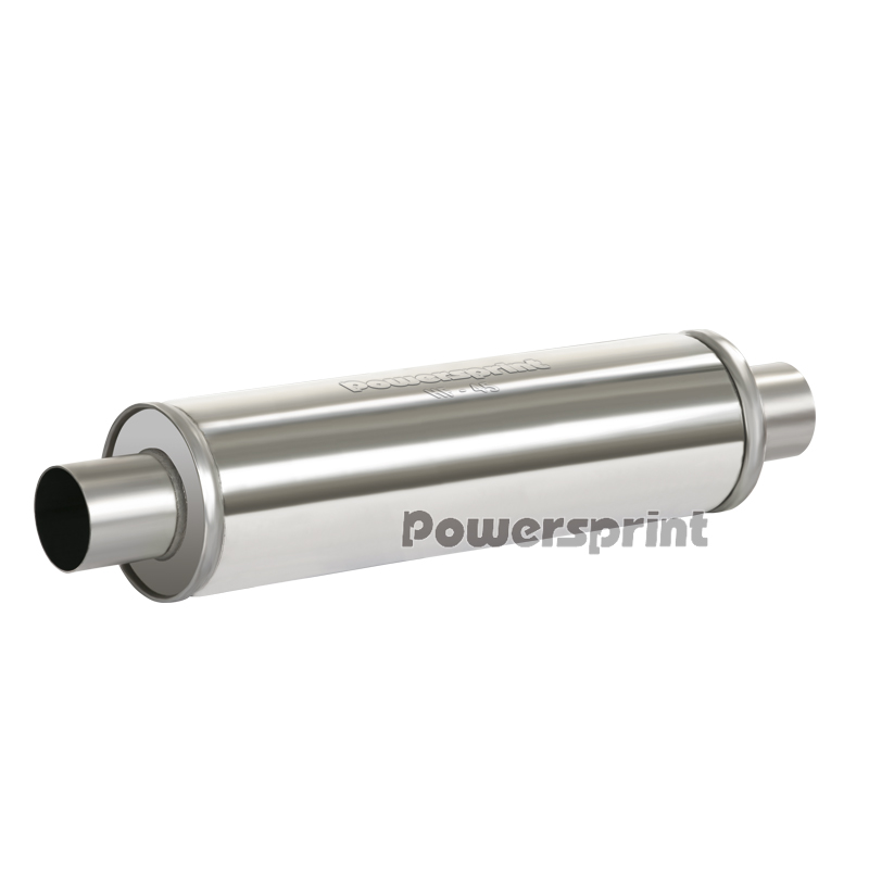

    Also es gibt fertige Absorber Auspuff Bauteile, die hier sollten passen.
    Du Kannst den MSD OEM raus schneiden und dann diese anstatt dessen einsetzen. Natürlich ohne Abnahme, voll illegal. Der sollte vom Anschluss passen, ggf. brauchste noch etwas Anschlußrohr in 65mm und einen guten Schweisser.
    Powersprint Schalldämpfer, rund, Ø 65 mm

  • Wichtig
    ESD und Downpipe HG Motorsport : 3 Zoll
    Der Powersprintschalldämpfer: 2,5 Zoll
    Könnte also ggf kontraproduktiv sein, da nicht durchgängig 3 Zoll.

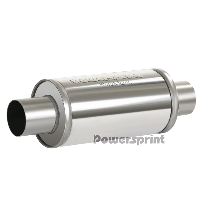

  • ja, ist richtig nimmer im Kopp gewesen :thumbup: muss er schauen, gibt auch 76mm
    Powersprint Schalldämpfer, rund, Ø 76 mm
