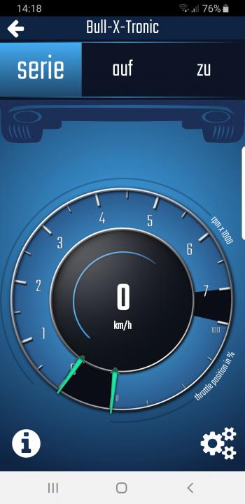

    da ich lange auf der Suche war und nichts passendes zu dem Thema gefunden habe hier kurz meine Erfahrung mit der ASR Klappensteuerung für meinen Golf 8 R mit Akra.
    Mein Wunsch war es das Auto beim Start und Fahren in niedrigen Touren etwas lauter zu bekommen. Da die Klappen ja beim Start und "normal" fahren fast immer zu sind habe ich mir demnach die Klappensteuerung eingebaut.
    Fazit: Der Start ist deutlich lauter geworden. Geht fast in Richtung "Emotion Start" bei AMG - natürlich nicht so laut. Jedoch genau das was ich wollte. Und auch beim untertourig beschleunigen hört man deutlich mehr Sound. Wichtig ist natürlich, dass es das Auto insgesamt nicht lauter macht. Unter Volllast sind die Klappen natürlich immer offen und dabei hat es am Sound nichts geändert.
    Falls jemand Fragen zu der ASR Klappensteuerung haben sollte, kann ich gerne helfen. Hätte gerne jemanden gehabt der mit vor dem Kauf ein paar Info's geben kann. Glücklicherweise war der Kauf die Richtige Wahl.

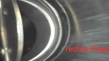

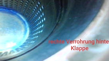

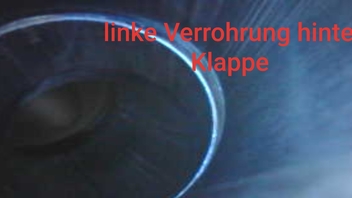

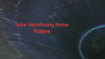

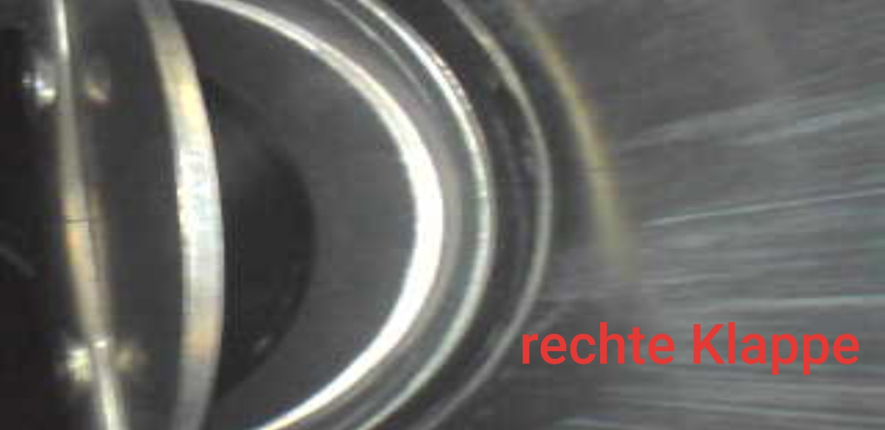

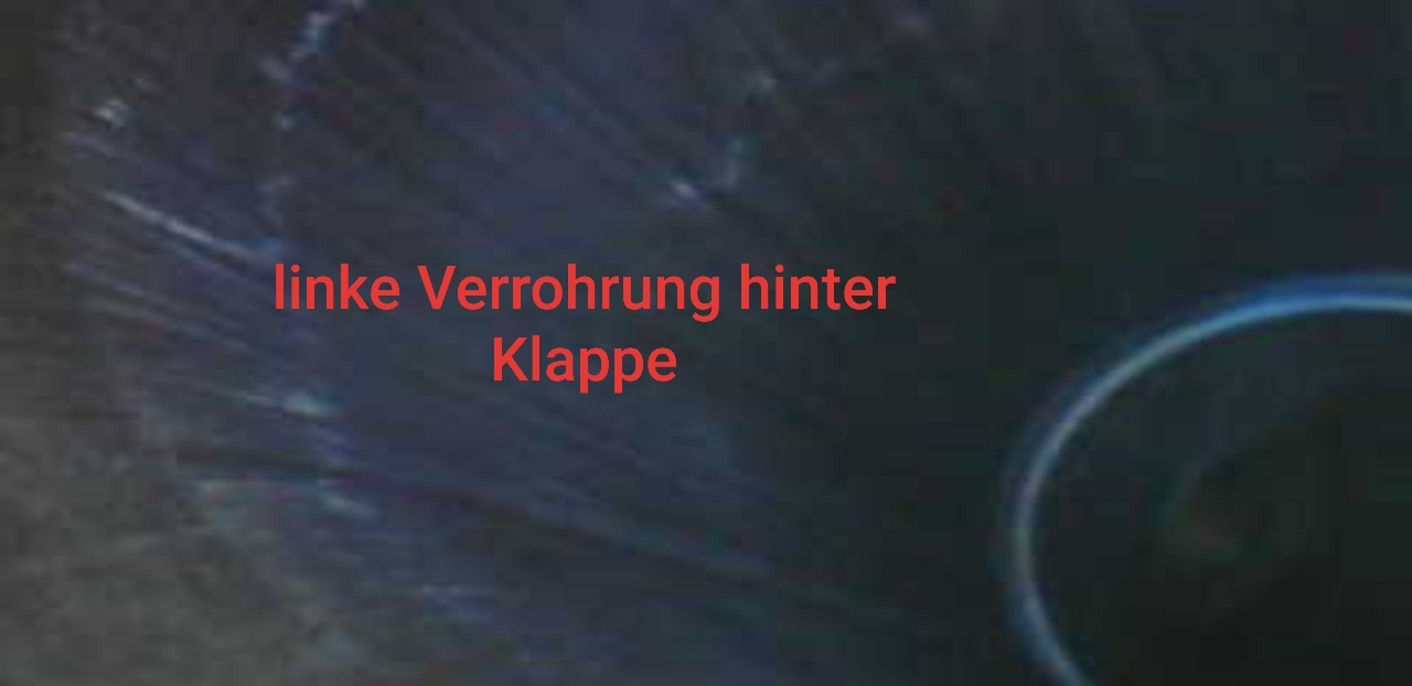

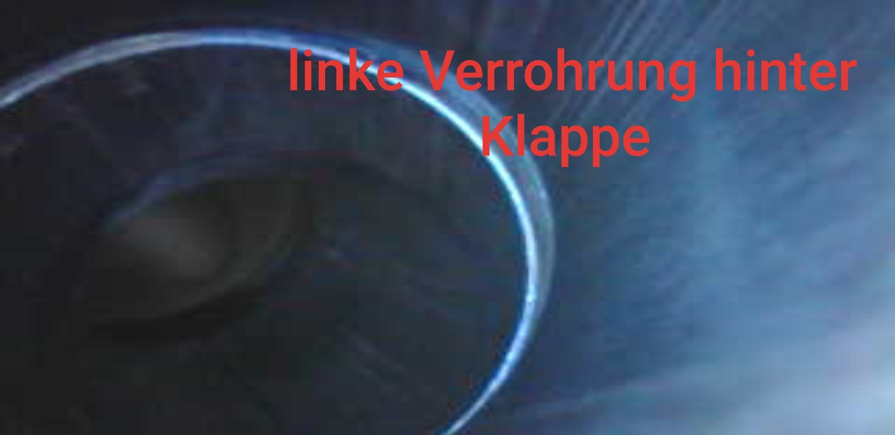

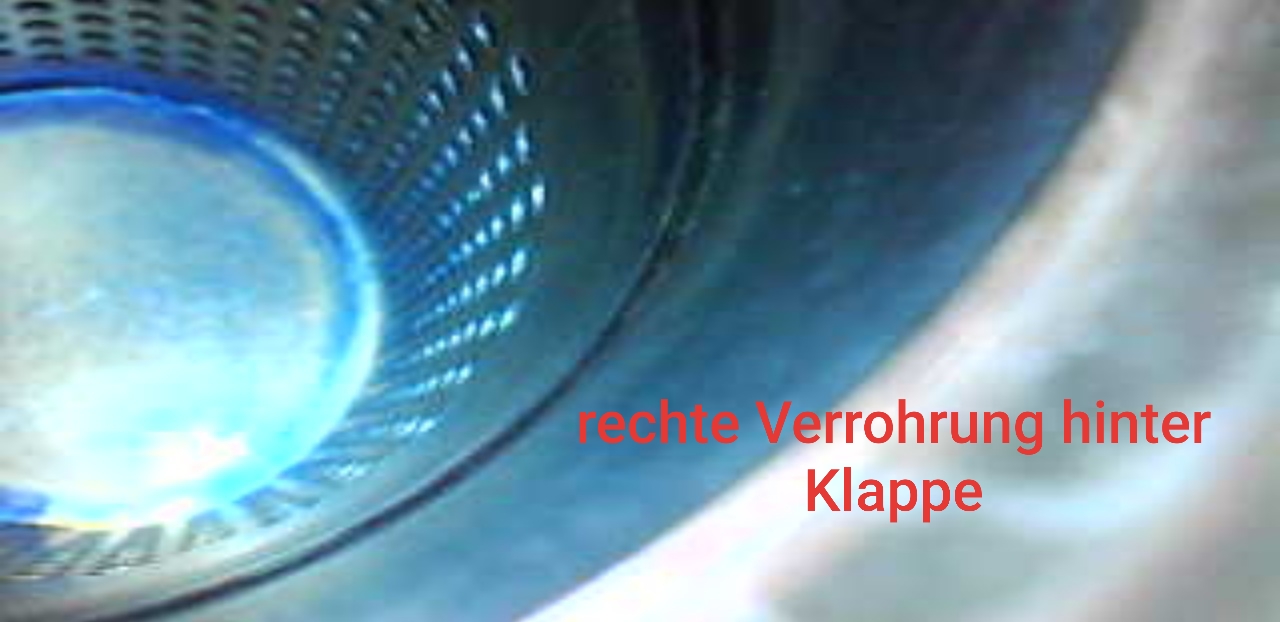

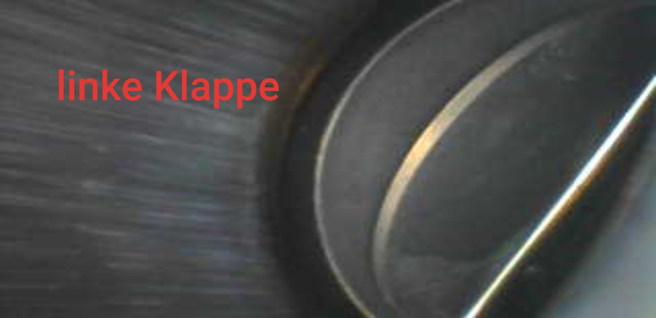

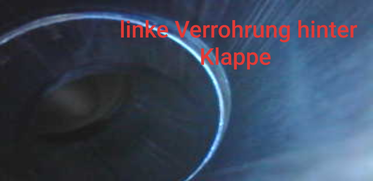

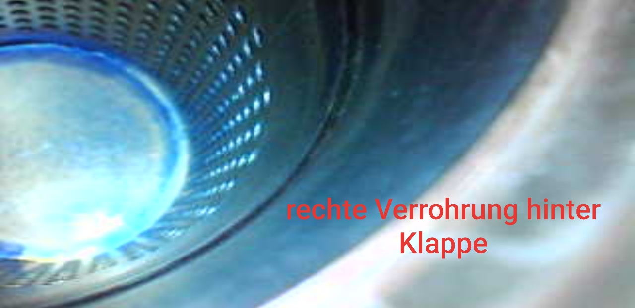

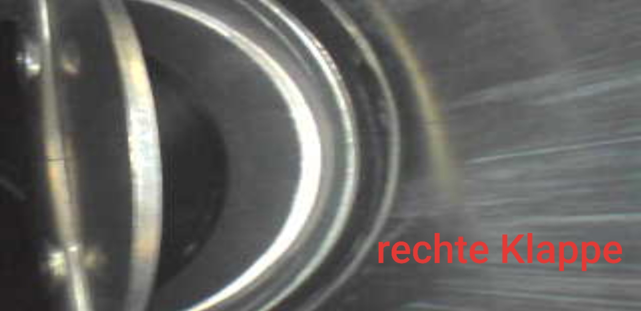

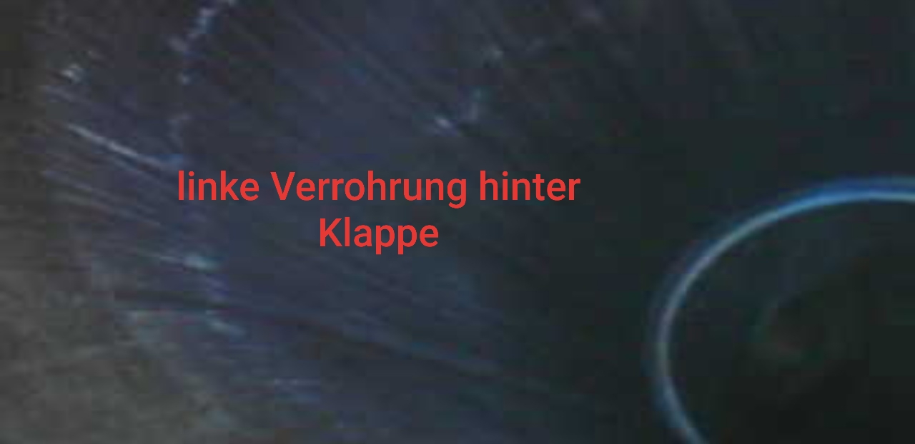

    ich hab meinen Akra ESD komplett endoskopiert...das linke mittlere Rohr hat den dicksten Durchmesser und ist Straight Pipe bei offenen Klappen. Das rechte Rohr mit Klappe nicht.
    Die Abgase nehmen halt den Weg mit dem geringsten Widerstand und den kürzesten.😁
    Die rechte Verrohrung hinter der Klappe kommt aus einem perforierten Rohr...hinter dem perforierten ist eine Wand.

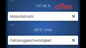

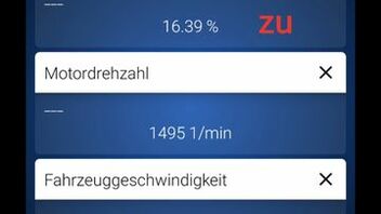

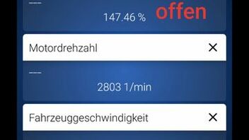

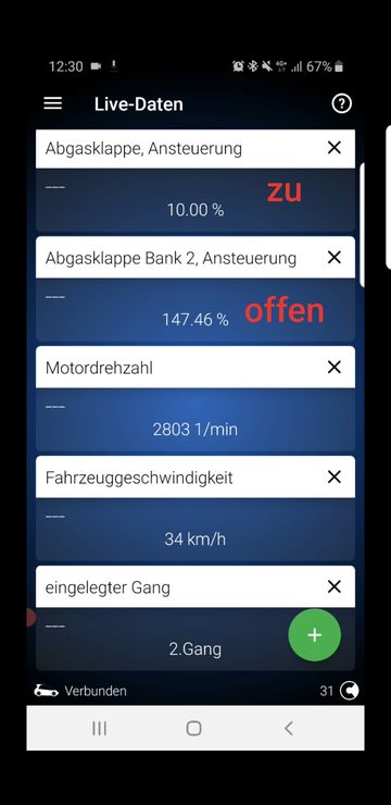

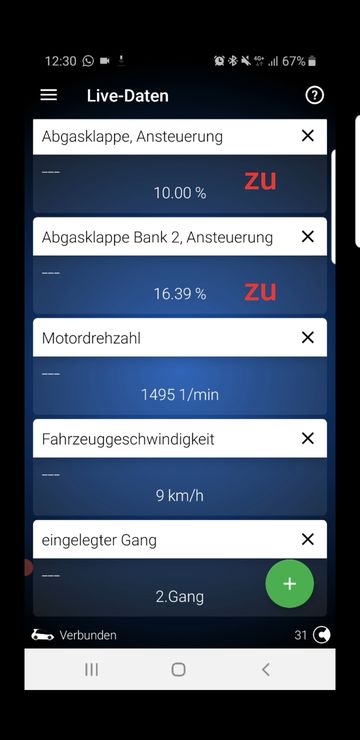

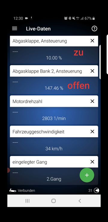

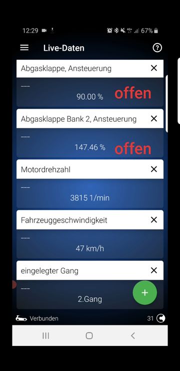

  • Habe grade mal die Klappen geloggt... im Stand sind beide in Race offen und gehen auch nicht bei 4000 im Begrenzer zu wie beim Cupra Formentor Vz5.
    Im Stand in Normal und S sind sie beide zu und gehen beide ab 3500 auf und schließen bei 3100 (links) und 2800 (rechts) wieder.
    Ansonsten geht die linke Klappe mit dem Soundrohr immer bei 3500umin auf und erst wieder beim abtouren bei 3100umin zu! Deshalb knallt es im M Modus so krank zwischen 3200 und 4000umin.
    Die rechte ist im M und S Modus grob ab 1800 dauerhaft offen und schließt erst unter 1500umin.
    D Normal sind beide Klappen so bis 3100zu gewesen. Hab aber vorhin D nicht geloggt.
    Eco und Comfort ebenfalls noch nicht.
    Anbei 3 screenshots von dem 2. Gang in M Modus (S) Normal.
    Wird beim 8R vermutlich genauso sein mit Akra wie beim Troc R 2021 mit dem Motor.
