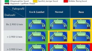

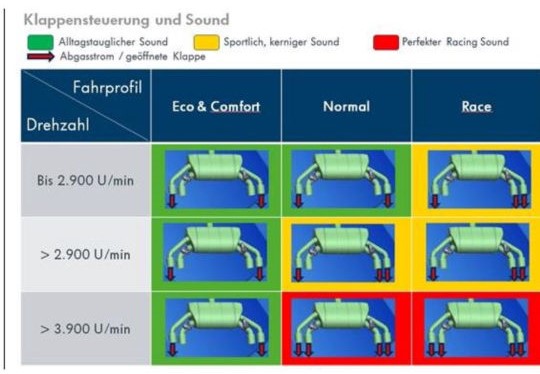

    Sind die klappen beim Start nicht sowieso immer zu? Sieht man doch auch am Schaubild, um den Motor anzustellen wirst du ja anhalten, also zwangsweise abtouren, also mindestens eine Klappe geschlossen
    Gibt es dieses Schaubild auch für den vfl?
