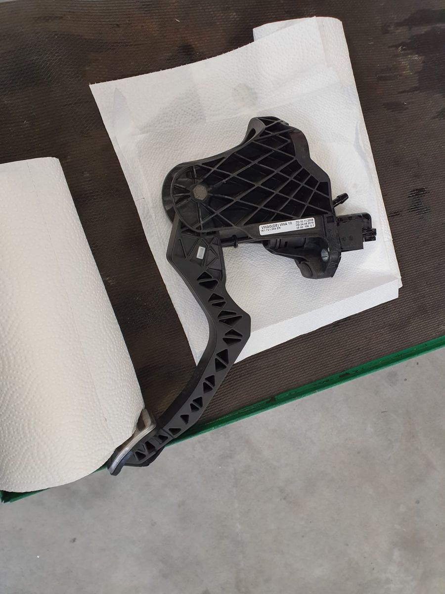

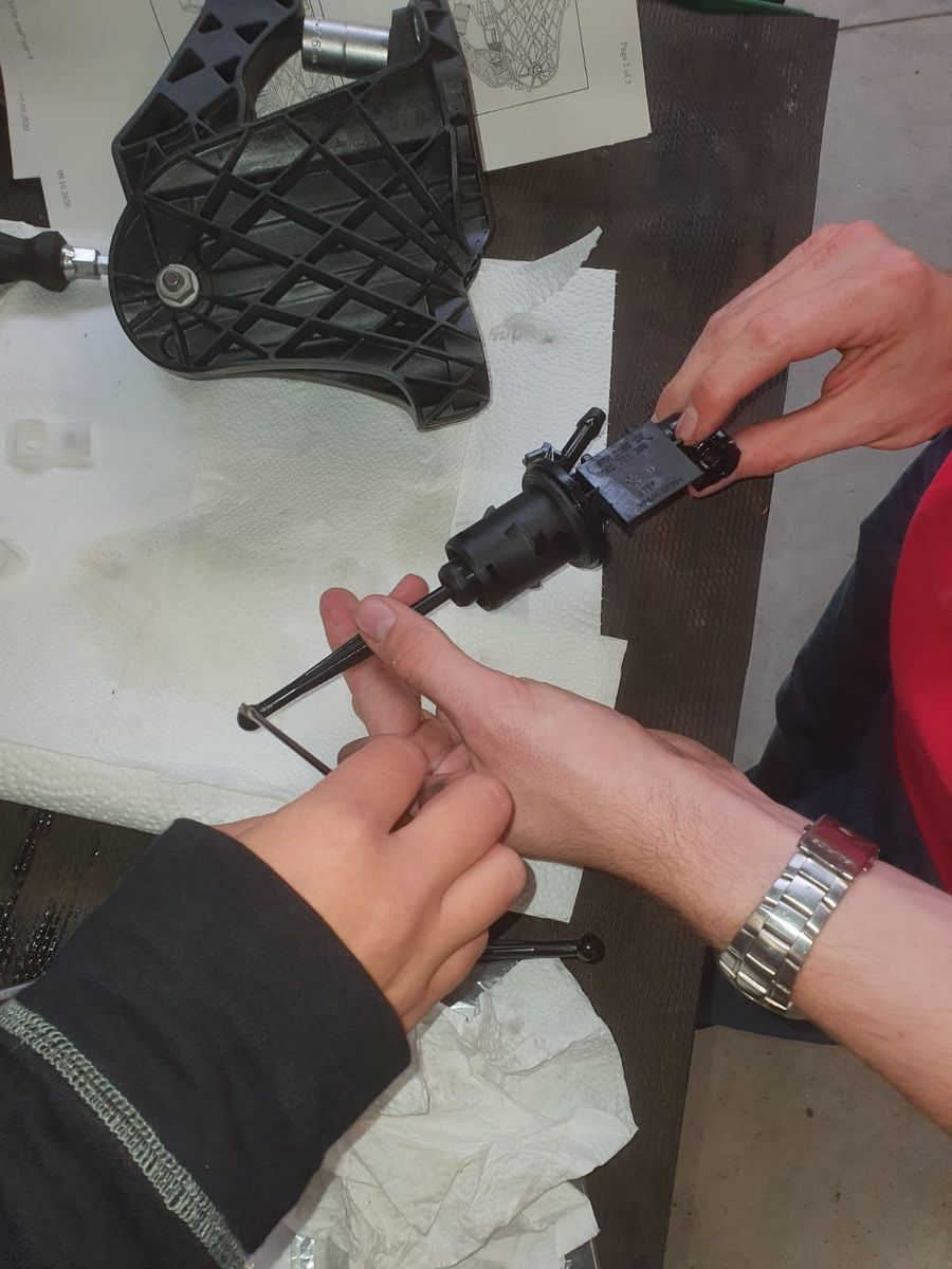

  • Hallo Marius336
    Ich habe momentan ein ähnliches Problem bei meinem "Alltagsauto" (Audi a3 1.6 8p), nach mehrmaligem entlüften der Kupplung viel mir auf das es am Kupplungsgeberzylinder an der Kolbenstange ein wenig feucht ist und es sich da um Bremsflüssigkeit handelt. Ich vermute das über den Kupplungsgeberzylinder so immer wieder Luft ins System kam. Das würde zwar nicht erklären wiso es nach dem Getriebe aus und Einbau, bei dir wieder gut war aber trotzdem würde ich mir den Kupplungsgeberzylinder mal genauer ansehen.
