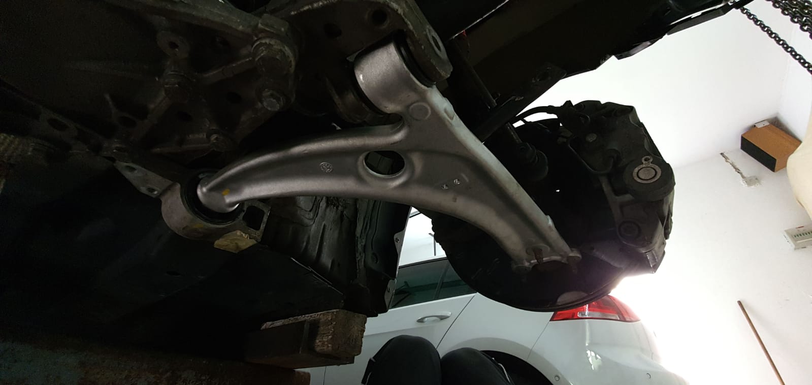

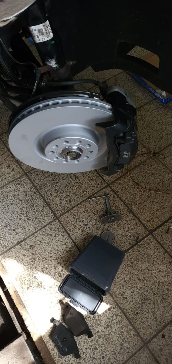

Auch wenn Bremssattel schwarz lackieren schick ist, bitte nächstes mal sowohl Reibring als auch Felgen-Auflage abkleben. Hinterlässt bei mir immer ein ungutes Gefühl wenn da was drauf ist was da nicht hingehört.
Wurde schon gegen neue ATE Scheiben ausgetauscht

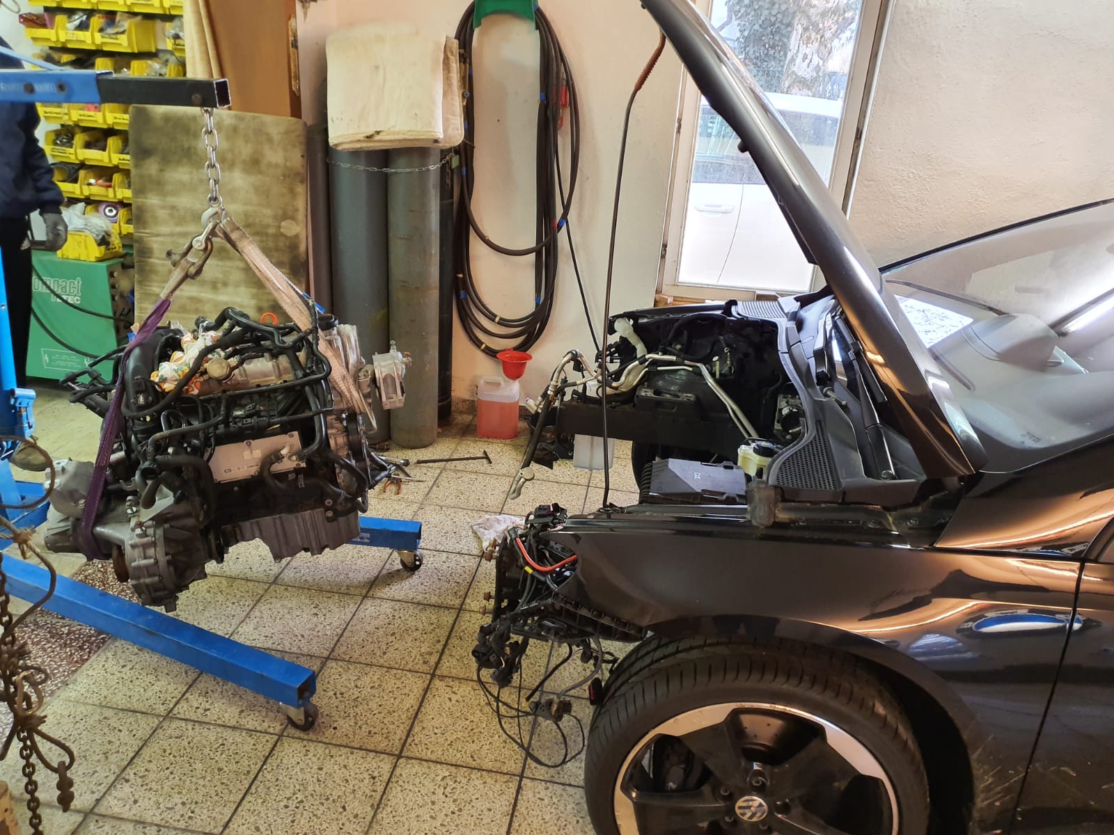

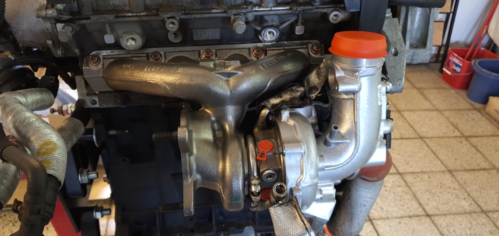

Letztes Jahr musste dann ein Motor zu Optik her. Gekauft habe ich dann einen ED35 mit CDLG Motor, der nun seinen Platz im Scirocco gefunden hat.
Ich hänge hier noch ein paar Bilder an von den wichtigsten Punkten der Letzen 5 Jahre . Natürlich für weiter Projekte und Vorschläge gern offen
