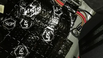

    PS VWDani super gearbeitet mit dem dämmen klasse !!!!

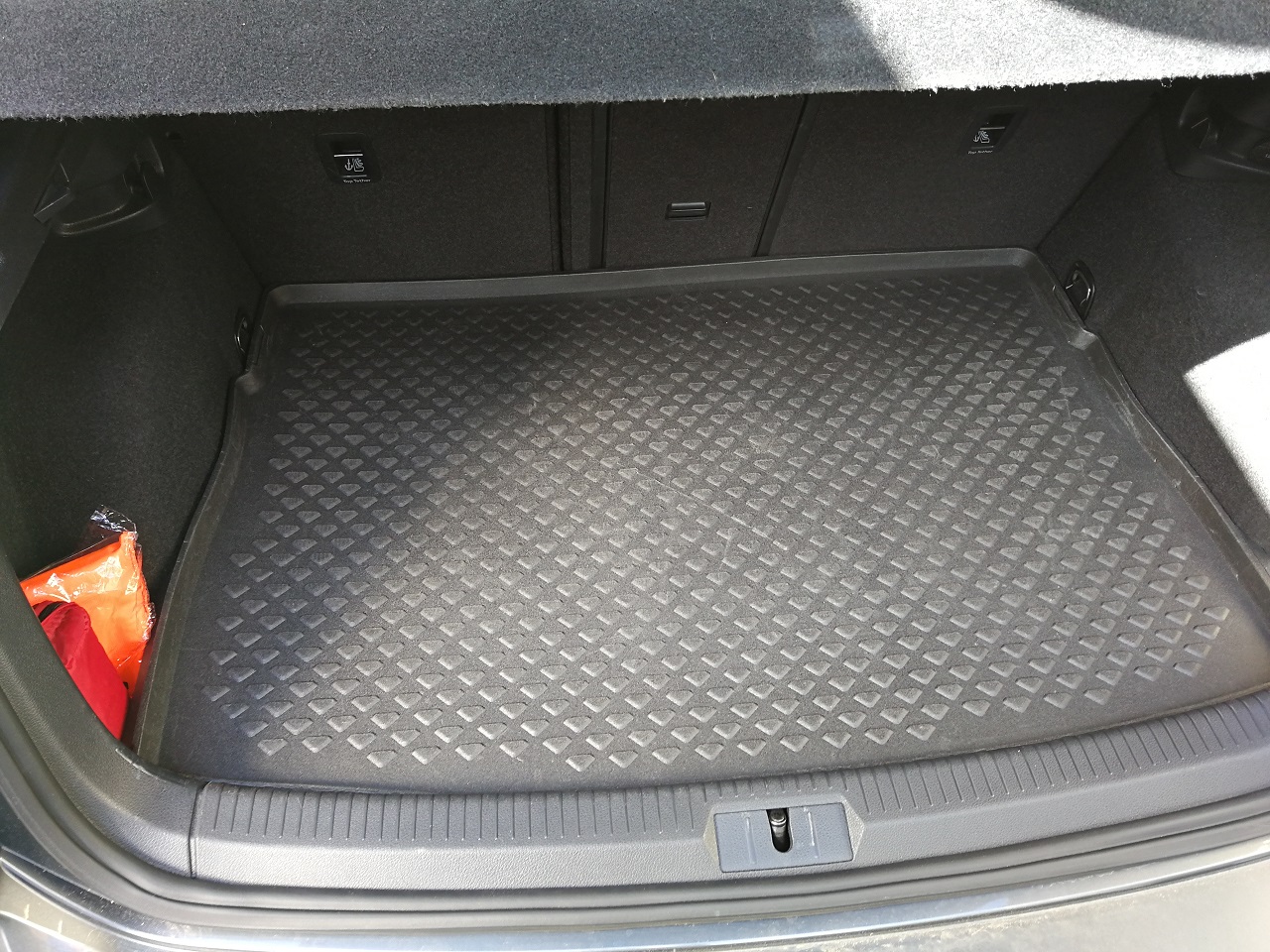

  • Also das kann ich direkt schon sagen, von der Höhe ist er 15 cm genau wie ich gemessen habe, allerdings waren die 15cm Oberkante Ladeboden.. :rolleyes: Klassisch vermessen an der falschen Auflage ^^
    Das heißt also, wenn der ETON drin liegt hat er ohne Ladeboden die Höhe wie mit Ladeboden. Ich werde vermutlich einen weiteren Ladeboden (oder vergleichbar) organisieren, ein Lochkreis einschneiden und einen neuen Bezug darüber machen, dann habe ich wieder 1:1 die Höhe. Dadurch dass ich eine Kofferraumeinlage habe macht's auch nichts weil ist eh geschützt.

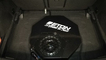

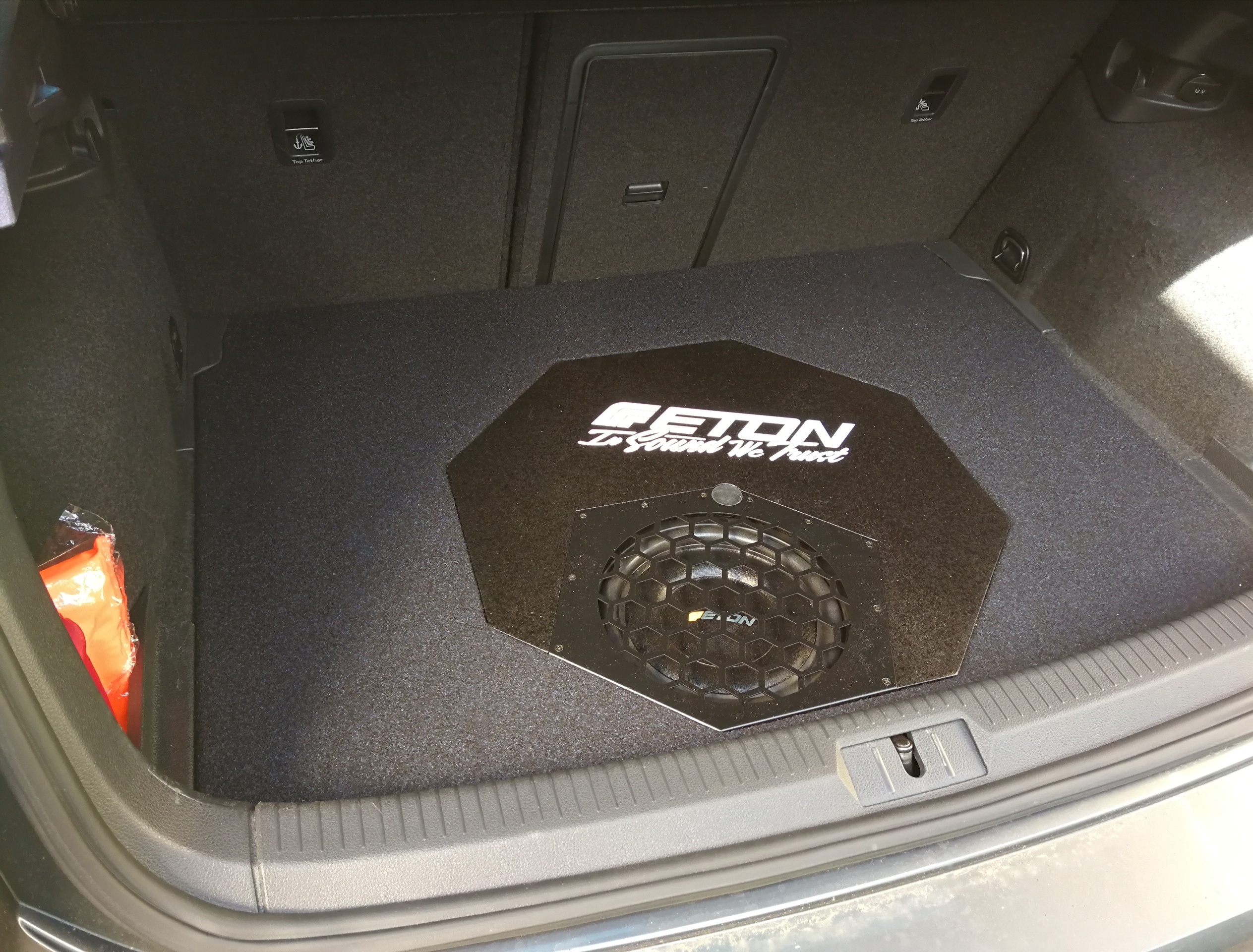

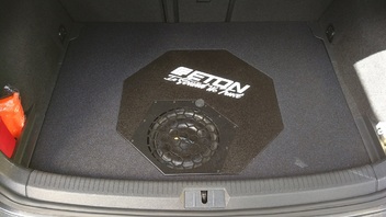

  • So, also der Woofer ist drin und voll integriert im Dynaudio System.
    Funktioniert alles noch wie gewohnt und überrascht richtig.. wenn jemand mehr Bass will beim Dynaudio denke ich ist das genau die Option (neben dämmen) welche für mich am meisten Sinn macht.
    Ich schreibe heute Abend noch etwas ausführlicher was dazu und habe auch einige Fotos gemacht l.
    Kleiner Vorgeschmack im Anhang :thumbup:

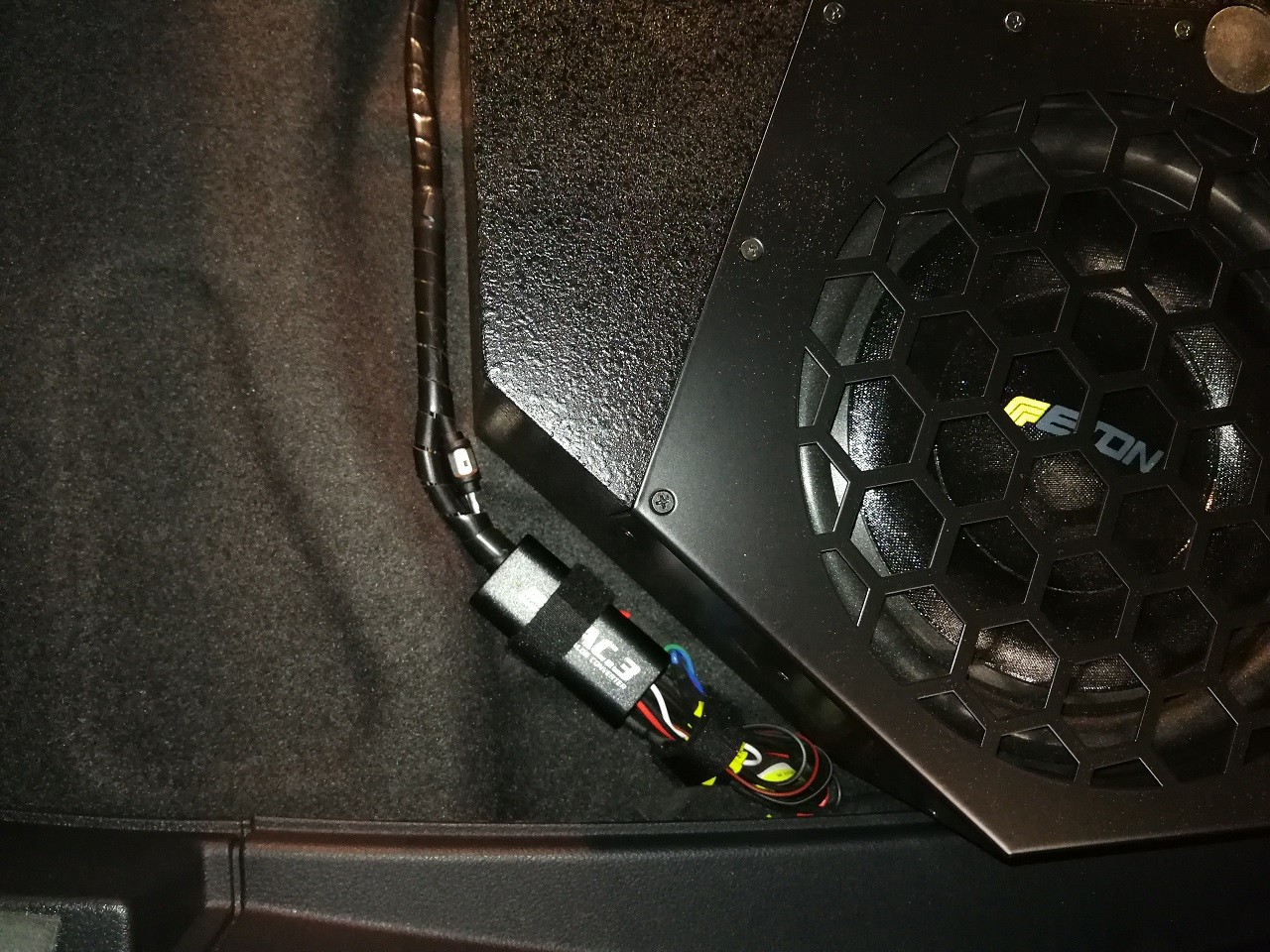

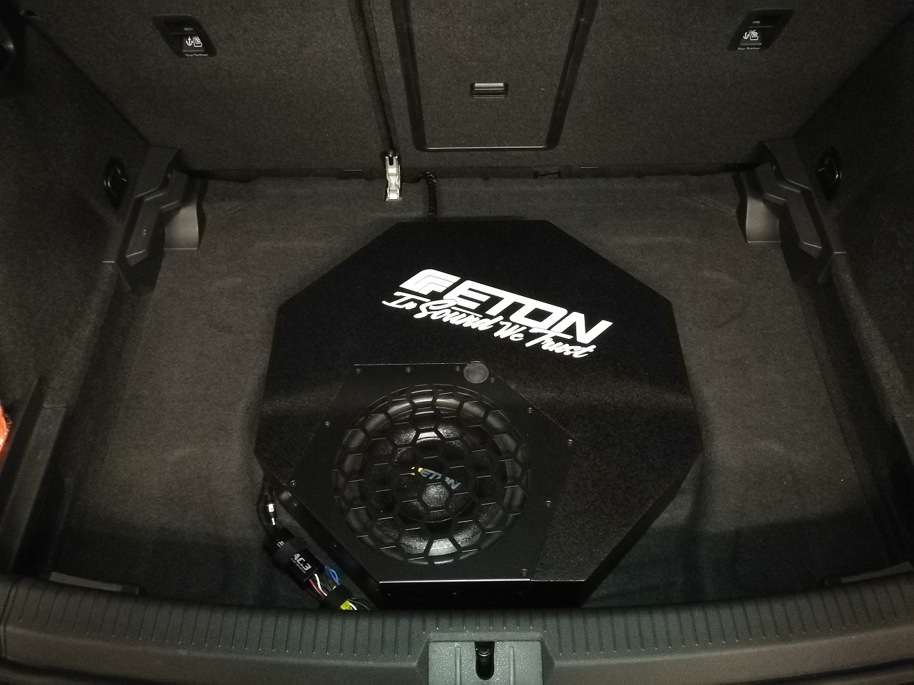

  • Alsoo, jetzt ein bisschen genauer was alles verbaut ist:
    - Eton Res 10a ~380,00€
    - Helix AAC.3 High Low Converter ~70,00€
    - 10mm² Strom und Massekabel (Subwoofer), 0,5m Chinchkabel mit integriertem Remoteanschluss, Sicherungshalter mit 60A ~60€
    - 1,5² Strom und Massekabel (Helix), Sicherungshalter mit 10A ~10€
    - Kleinteile (Schrumpfschläuche, Aderendhülsen, Isolierband, Kabelbinder etc..) ~ 10€
    Einbaudauer bei mir komplett ca. 20h.. :thumbup: (ich verliebe mich halt schnell in Details..), die angegebenen Kosten sind die ca. Preise aber es kommt auch immer darauf an was genau man kauft und womit man zufrieden ist :rolleyes:

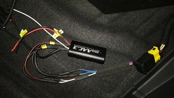

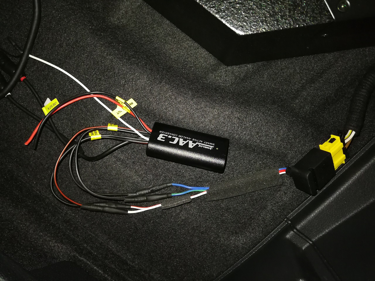

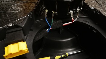

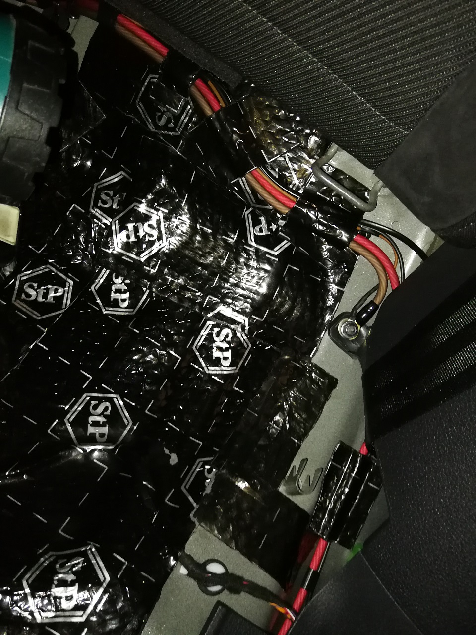

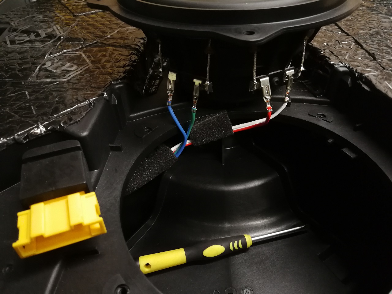

    Da ich das ganze möglichst OEM und auch immer im Zweifel "Rückrüstbar" halten wollte habe ich mich dazu entschlossen das originale Dynaudio Subwoofer Anschlussterminal zu benutzen (sind 2 mal Plus und Minus), dazu habe ich Dynaudio Subwoofer auseinandergebaut (Bild 1-2), relativ einfach.
    Strom kommt direkt von der Batterie, Sicherungshalter jeweils für den Subwoofer (60A) und den High Low Converter (10A). Die Durchführung ist direkt im Fußraum über den Pedalen, da ist ein kleiner Stopfen wo man durch kann und landet direkt hinter der Batterie (neben dem Bremskraftverstärker!?). Die Kabel habe ich unter dem Teppich seitlich nach hinten geführt und unter der Rücksitzbank verlegt. Masse habe ich nicht von der Gurtschraube genommen sondern an der Verkleidungsschraube unter der Rücksitzbank links, hatten gemessen und war mir lieber als die Gurtschraube (Bild 3).

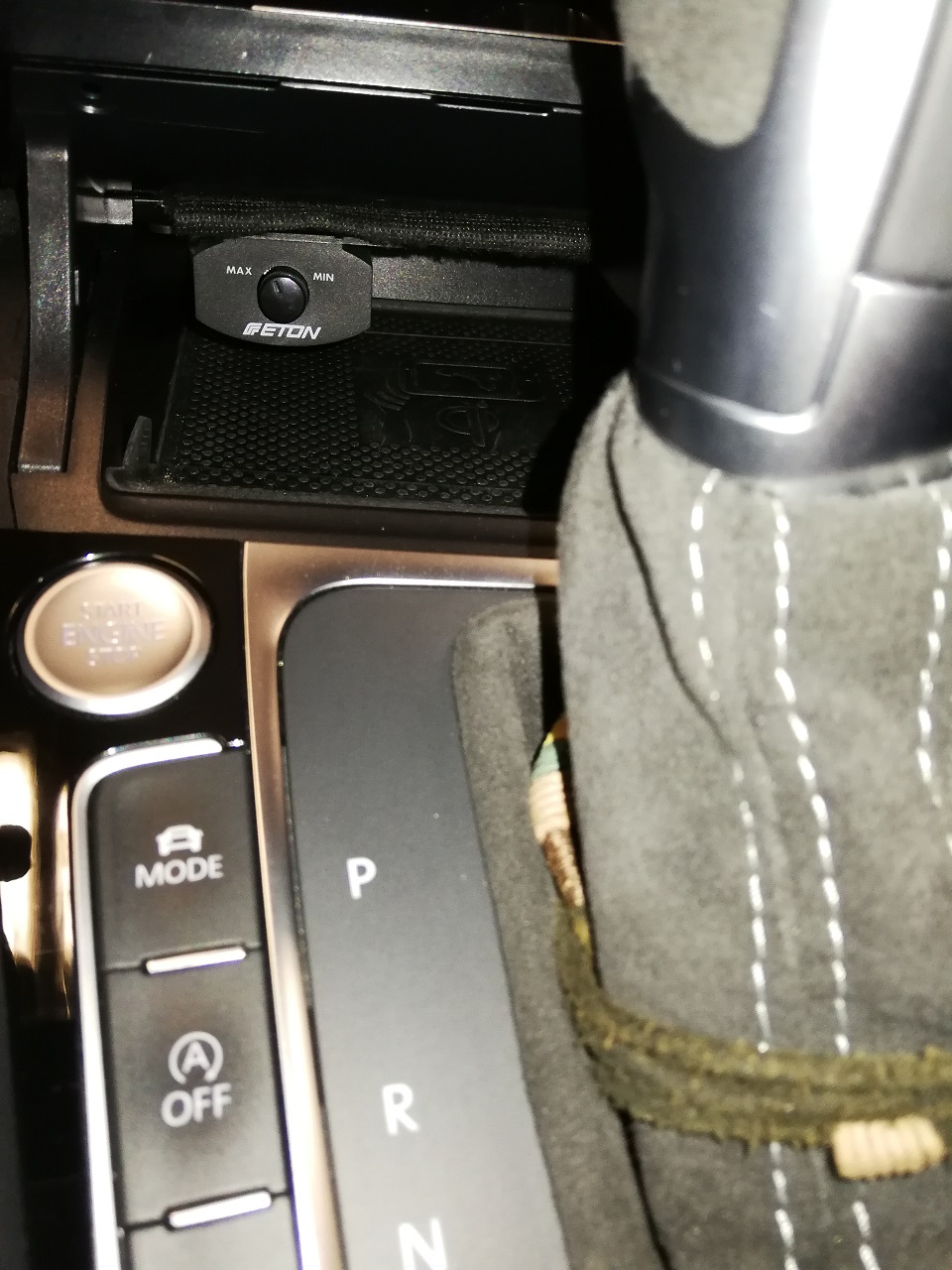

    Dann gibt es an dem Eton Woofer eine Fernbedienung worüber sich die Basslautstärke zusätzlich regeln lässt, viele verbauen diese Fernbedienung in dem kleinen Fach links unter dem Lenkrad aber ich habe mich für eine andere Möglichkeit entschieden, im kleinen mittleren Ablagefach unter der Klimabedienung :thumbup: (Bild 4).
    Das Kabel liegt ebenfalls links aber oberhalb neben dem Kabelstrang welcher nach hinten im Fahrzeug verläuft. Dann das ganze vernünftig zusammen verlegt nach hinten zum Subwoofer und alles etwas sauber platziert (Bild 5-6)

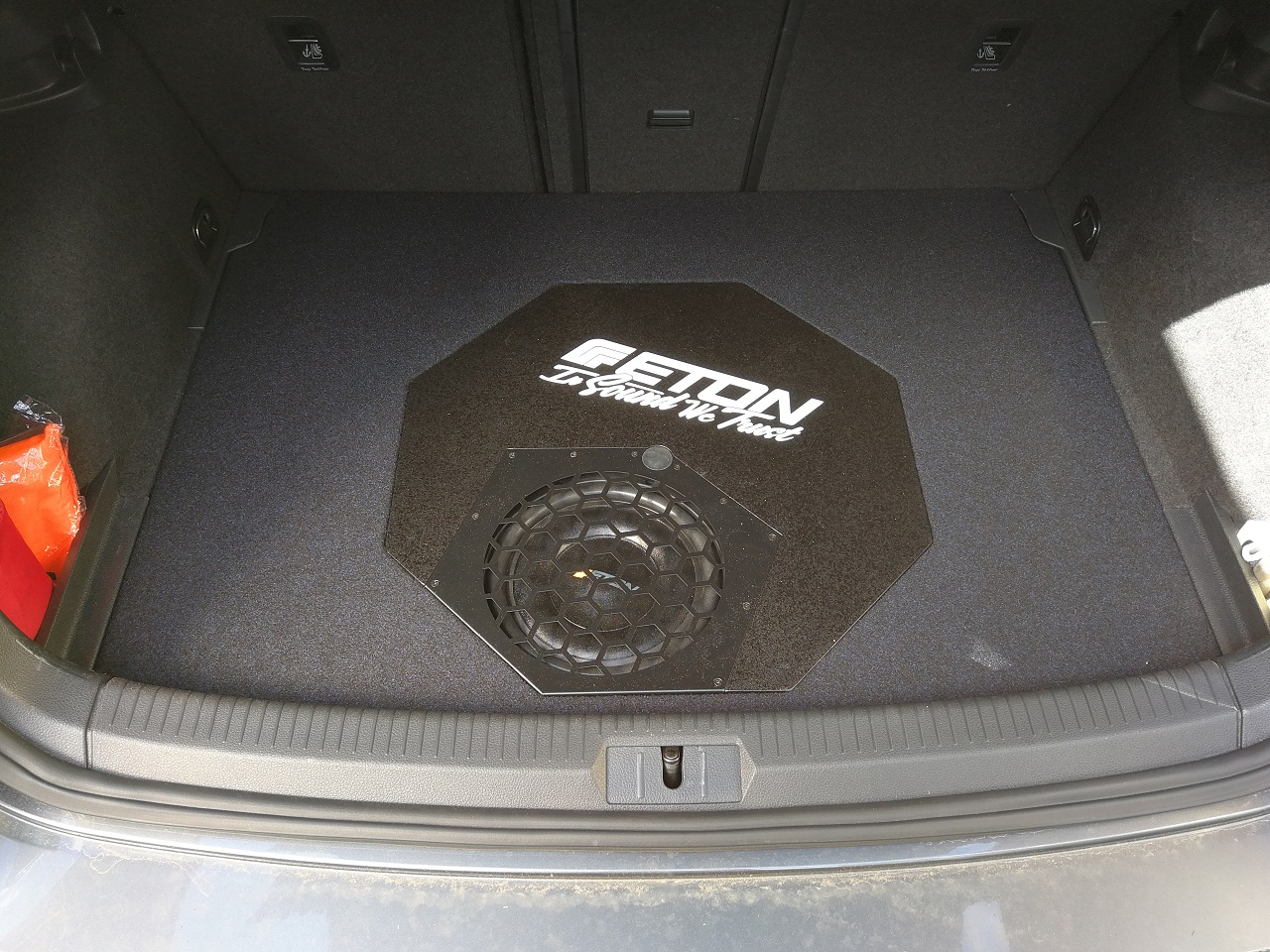

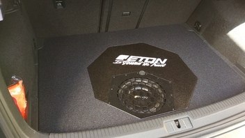

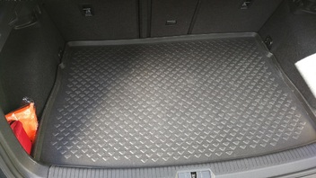

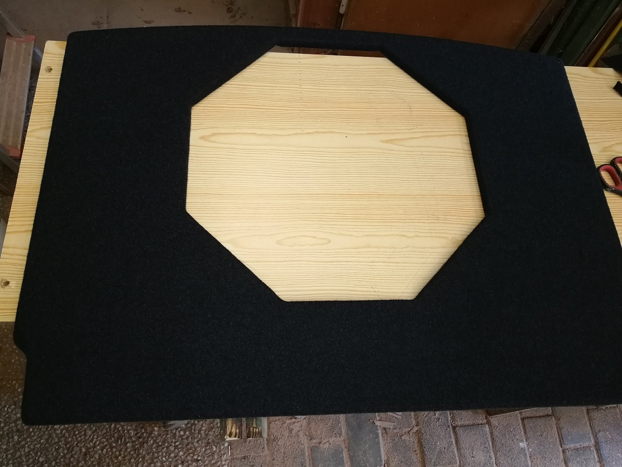

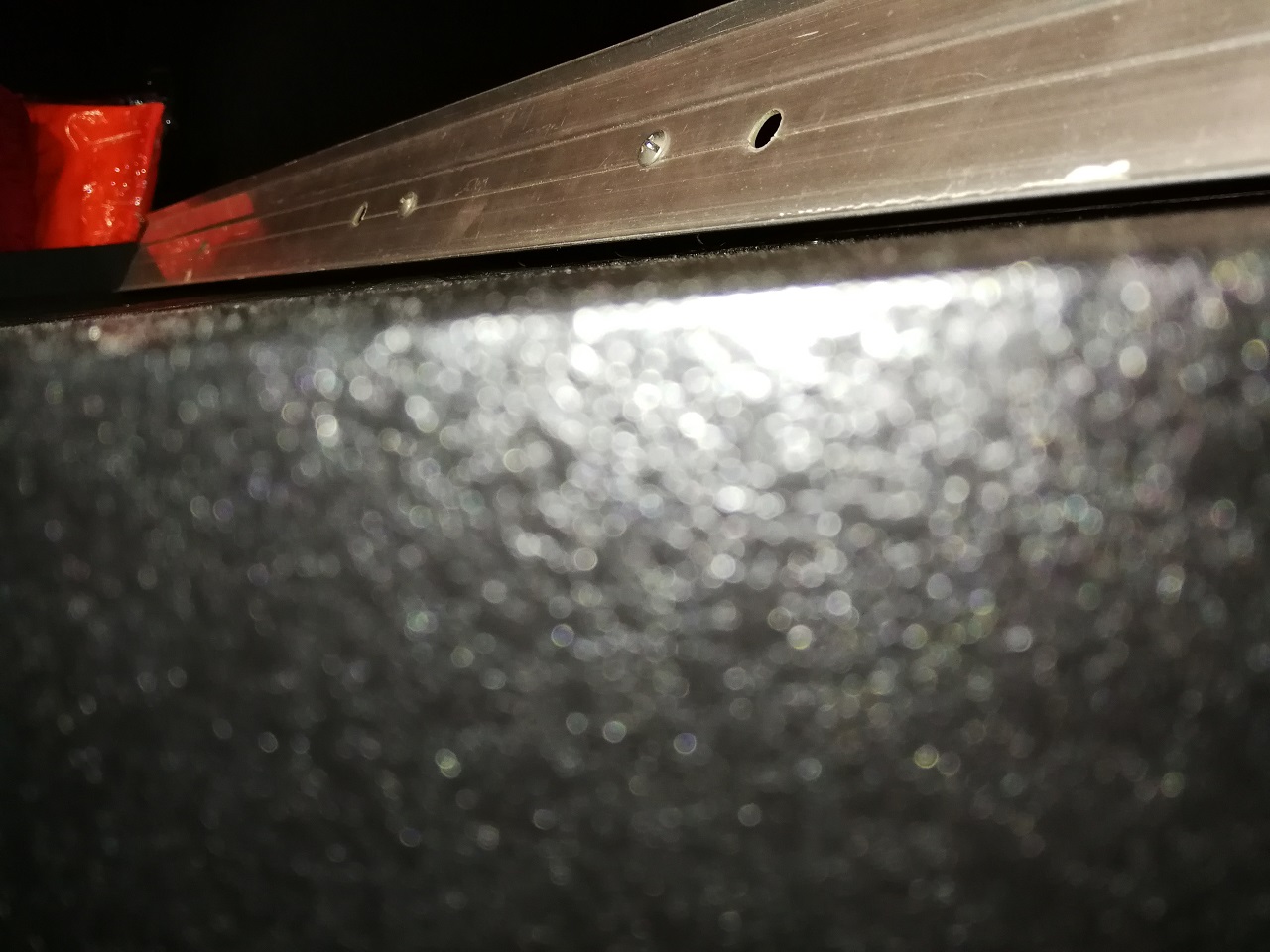

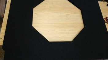

    Im Grunde ist es jetzt fertig aber wer den Kofferraum nutzen möchte braucht ja eine Ablage bzw. einen Boden, daher habe ich mir eine passende Abdeckung gemacht. Stoff gibt es verschiedene und ich habe nur diesen bekommen vor Ort, Farbe passt jetzt nicht perfekt aber es erfüllt seinen Zweck und ich bin zufrieden.
    Kofferraumeinlage drauf und fertig. Höhe ist jetzt im Grunde wie original habe auch noch ein Bild gemacht wo man in etwa sieht wie hoch der Woofer ist zur ca. Höhe des originalen Ladebodens (ca. 5mm tiefer +/-) (Bild 8-10)
    Jetzt zum eigentlichen, der Klang. Ich lobe hier jetzt nichts über den grünen Klee oder sonstwas und gehe genz ehrlich damit ins Gericht. Ich kannte ja schon den Helix P&P Woofer welchen ich schonmal in einem anderen Golf 7 (ohne Dynaudio) verbaut hatte, daher war ich perse etwas skeptisch ob das einwandfrei funktionieren würde wegen der digitalen Endstufe im Heck und den im Golf hinten verbauten Antennen, hatte damals nämlich extremes Rauschen im Radio gehabt was vom Magnetfeld kam was die Endstufe produzierte, je länger sie lief.. :/ , bislang läufts aber ich habe auch nicht viel Radio gehört die letzten 2 Tage.. :D
    Der Subwoofer agiert wie der originale Dynaudio Woofer 1:1, mit steigender Lautstärke spielt auch der Woofer auf und lässt sich immernoch im Radio vestellen (zusätzlich auch am Regler), allerdings mit dem feinen Unterschied dass bei höherer Lautstärke der Sub nicht mehr so penetrant zurückgeregelt wird wie original, läuft sehr Stabil bisher. Einstellung im Radio von Dynaudio (+4) momentan auf 0 und am Regler auf 40% würde ich schätzen, bei moderater Lautstärke leicht present und angenehm, bei höherer Lautstärke merkt mans im Rücken :thumbup:
    Bei 10" muss man jetzt natürlich keine Wunder erwarten und 12" wäre mir schon lieber gewesen aber wer einen Kofferraum möchte muss halt auch Kompromisse eingehen und im Gegensatz zum Dynaudio Woofer ist das schon eine ganz andere hausnummer. Mit dieser Möglichkeit kann man sich aber auch alles mögliche ins Auto bauen und ins Dynaudio integrieren, also wer noch mehr möchte dem stehen hier für dedizierte Endstufen und noch grössere Woofer sicher alle Türen offen. Und da soll nochmal einer sagen bei Dynaudio geht nicht mehr, das hier ist wirklich eine ganz starke Option und meiner Meinung nach für den Preis absolut Top :thumbup:

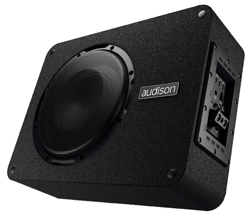

    Vorgeschlagen wurde mir aber ein größere Subwoofer wie den Eton res10a und den Audison welchen ich recht interessant finde. Muss mal messen ob der im Vari unter die Ablage passt. Reserverad kommt raus, passt eh nicht über die Bremse.
    Audison APBX 10 AS.2
    Audison APBX 10 AS Aktivsubwoofer 25cm Aktiv-Subwoofer im geschlossenen Gehäuse , 400 WRMS  Technische Daten:…
    www.ars24.com
