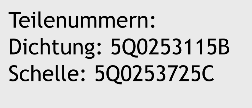

Falls er den meint , lieber beim
holen eben für 11,50€ da geholt , anbei die TN von Dichtung und Schelle !
Beides zusammen knapp 35€
