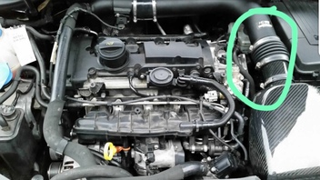

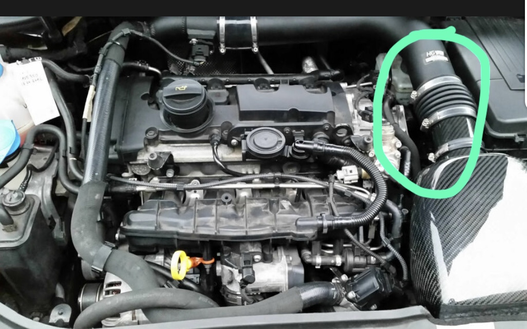

  • Das war definitiv Kühlwasser. Hatte ihn heut mal auf der Bühne. Ist wohl irgendein stutzen, wenn man von vorne schaut in etwa unter dem Rohr von der hg Ansaugung, also auf der rechten Seite

  • Bau mal die Ansaugung aus und ggf. die Batterie samt Kasten dann kann man da m.M.n. gut gucken.
    Wasserpumpen sitzen da aber nicht, weder die Zusatzpumpe noch die „Normale“.

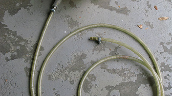

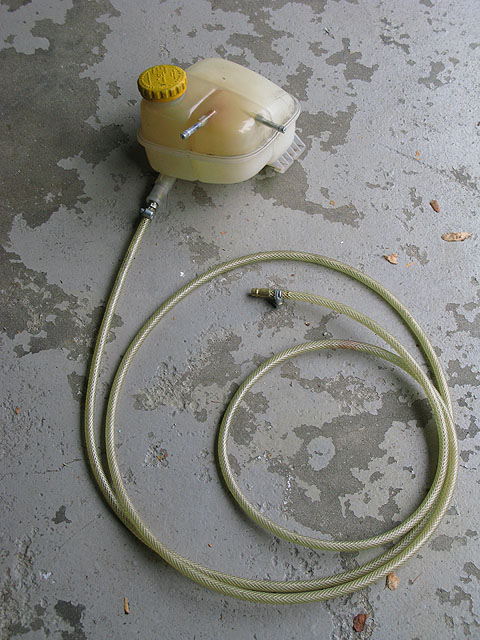

  • Das hier war mein "Testgerät" damals, um das Deckelventil prüfen zu können:
    (alter Kühlmittelbehälter, unnötige Anschlüsse über Schrauben mit Kleber verschlossen, Schlauch, Anschluss für Druckluft vom Kompressor mit Manometer)

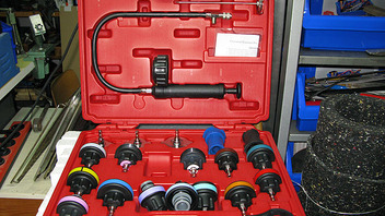

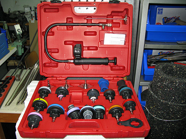

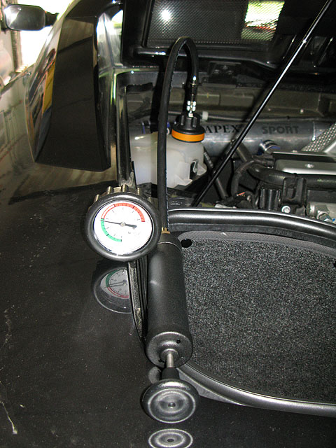

    Zum Abdrücken von Kühlsystemen gibt es für einen schmalen Taler tolles Werkzeug:
    Horses for Courses

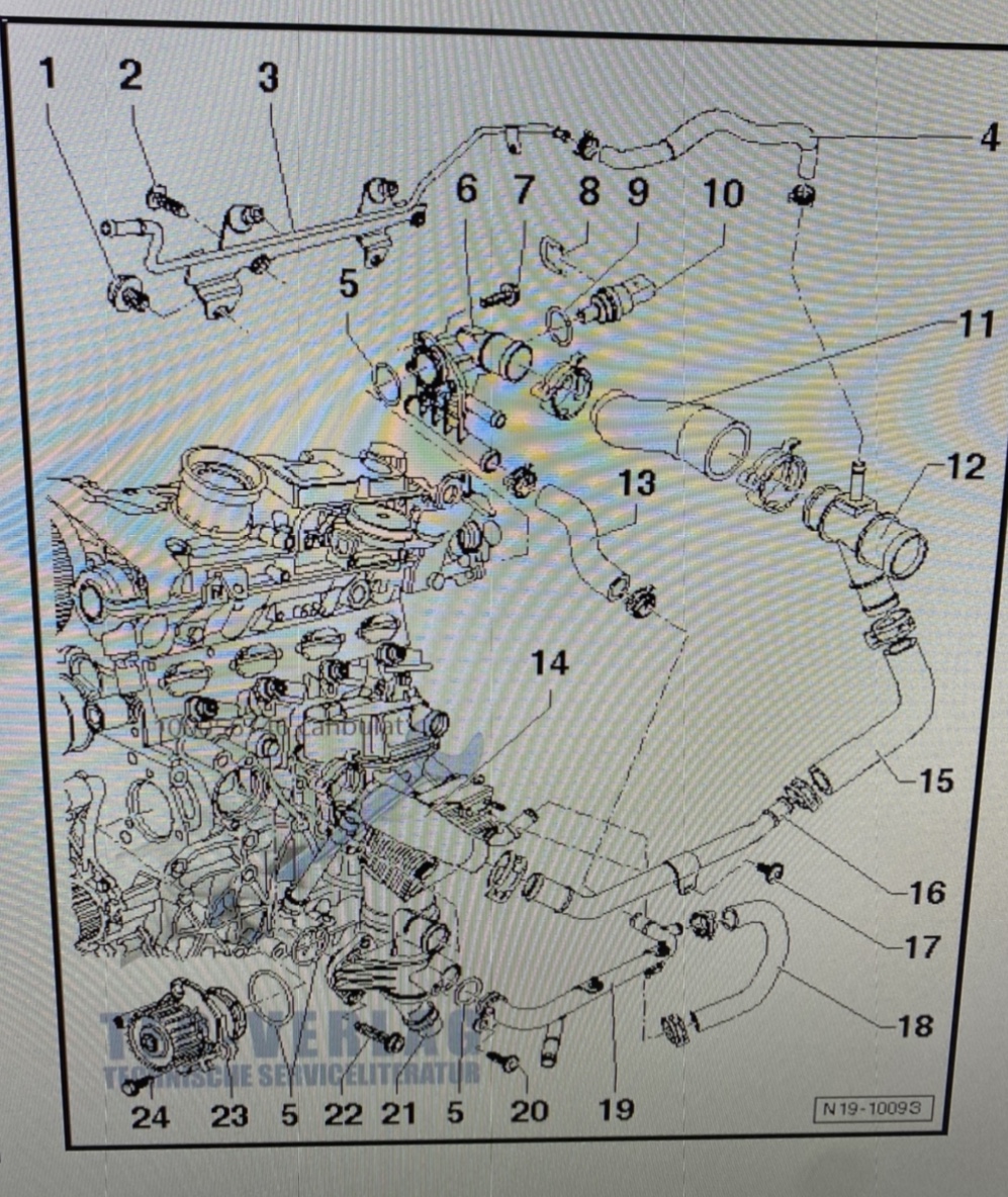

  • Heut auf der Bühne gehabt. Entweder ist es der Kunststoff-Kühlwasserflansch (Zylinderkopf rechte Seite) oder die Zylinderkopfdichtung.
    R hat 75.000km
    Weiß einer wie man den Flansch tauscht? Kommt man da gut hin von oben?
  • Ich vermute du meinst den Coolant Port, das Verteiler Stück, müsste normal gehen wenn du das Umfeld abbaust, sind glaub nur 2 M6 Schrauben und die Schläuche daran.
