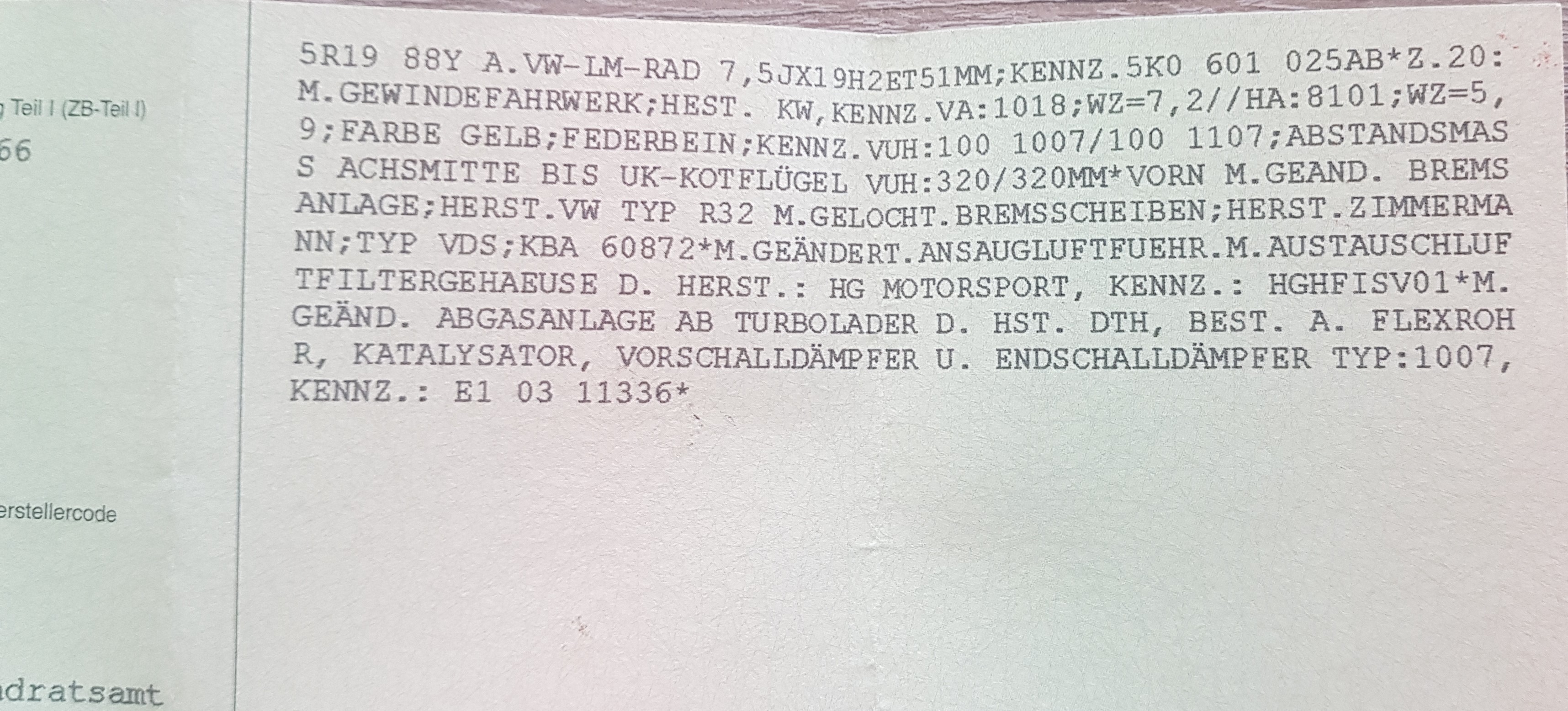

    Mir geht es um die Eintragung einer Abgasanlage in Verbindung mit einer Ansaugung.
    Hat von euch einer diese Kombination legal eingetragen und könnte mir davon mal ein Foto machen oder genau schreiben wie es eingetragen ist?
    Wurde von der Polizei angehalten und bekam ein Mängelbericht weil zwar beides eingetragen ist aber nicht "In Verbindung mit" dazwischen steht...
    Bin bis heute davon ausgegangen das meine Eintragung legal sei.

    Ich kann leider nichts zur Reihenfolge der Eintragungen sagen.
    Habe das Auto so gekauft wie es aktuell ist.
    Im Anhang ein Bild meines Briefs.
    Da die AGA nach der Ansaugung kam hätte der Prüfer die ja nur unter Berücksichtigung der vermutlich vorher bereits verbauten Ansaugung eintragen dürfen?
    Danke und Gruß
  • So wie ich das seh, ist der Mängelbericht gerechtfertigt.
    Es ist nirgends vermerkt, dass Ansaugung und Auspuff zusammen geprüft wurde.
    Vermutlich HFI eintragen lassen, HFI ausgebaut und Auspuff montiert, dann den Auspuff eingragen lassen und die HFI wieder montiert. Sieht dann aus wie bei dir im Schein ist aber nicht legal.
    Gruß, Steffen

  • Eigentlich ja , aber auch Prüfer sind nicht immer perfekt. Habe zuletzt auch extra darum gebeten in der neuen/weiteren Eintragung die bereits erfolgte Aufzuführen.
    Für mich sieht deine Eintragung schlüssig aus. Als ob das alles Zeitgleich erfolgte .
    Kannst du den Vorbesitzer nicht fragen ob er noch das Dokument der Eintragung besitzt?Und vor allem ob das Zeitgleich erfolgte.
    Oder beim Stvka nach einer Kopie des TUV Dokumentes fragen . Meines Wissens Scanner die das immer ein .
    Oder wenn Du in der Nähe zum TÜV lebst der das Eingetragen hat fragen ob es dort noch eine Kopie gibt .
    Für den Fall das keine Zeitgleiche Eintragung erfolgte und die erste Eintragung bei der zweiten nicht erwähnt wird könntest du ein Problem bekommen .
    Muss dann wortwörtlich "AGA in Verbindung mit Ansaugung" im Schein stehen das es legal ist?`
    Ist so eine Eintragung legal ohne Fahrgeräuschmessung überhaupt möglich?
    Was kostet diese?
    Was schätzt ihr wie hoch ist die Wahrscheinlichkeit das man diese auch besteht?
    Abgasanlage wurde mal "schnell" mit nem offizielen Messgerät gemessen und ich war ca 4 Db überm Wert im Schein.
    Der Vorbesitzer besitzt die Dokumente der Eintragung nicht mehr. Habe ihn schon befragt.
    Könnte lediglich noch die Sache mit der gleichzeitigen Eintragung erfragen.
    Dann wäre noch das Straßenverkehrsamt und der TÜV Süd ne Möglichkeit.
    Ich weiß nämlich das er es dort hat eintragen lassen.

  • Auch wenn es Dir gerade nicht hilft, das ganze bestätigt mich wieder darin das zu einem Auto mit Veränderungen die Dokumente der TÜV Eintragungen dazu gehören wenn es dann weiterverkauft wird.
    Das habe ich zuletzt immer unaufgefordert beim Verkauf dazu getan. Gerade in Zeiten wo die lieben Polizisten immer genauer schauen macht das Sinn , Reduziert am Ende auch meinen Persönlichen Stress das ich sonst noch eine Rückabwickelung des Verkaufes habe.

  • Genau, es müsste stehen in Verbindung, ich kann dir den Wortlaut nachher schicken, hab Federn in Verbindung mit Felgen (nicht Original) eintragen müssen.
    Da du eine AGA ab Turbo hast, würde eine Fahrgeräuschmessung nicht reichen, wenn du eine Ansaugung fährst, durch Kat und Ansaugung wird ein Abgasgutachten (keine Untersuchung, das Gutachten ist sehr teuer) fällig.
    Eventuell kannst du es bei SLS versuchen, die meisten haben mit denen gute Erfahrungen bei Sondereintragungen, die machen das seit über nem Jahrzehnt.

  • Was steht denn in den Papieren welche der TÜV bei der Eintragung beigelegt hat, wenn dort vermerkt ist dass vorangegangene Änderungen ohne Beeinflussung sind (und diese Änderung auch benannt ist) sollte alles in Ordnung sein, das muss man so nicht unbedingt in den Schein schreiben.
