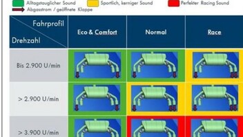

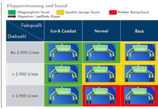

Also das DCC hat damit erstmal nichts zu tun, die Fahrprofilauswahl gibt es auch ohne. Wie die Klappen gesteuert werden hängt davon ab, ob du einen vFL oder FL hast.
Hier ein Bild von der Steuerung beim FL...
