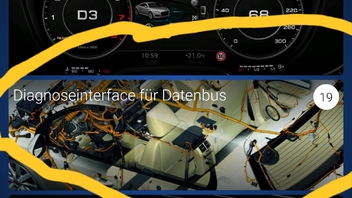

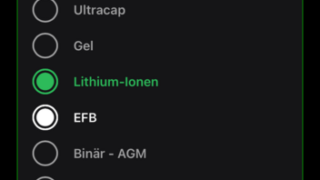

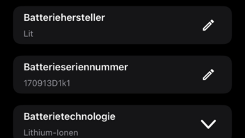

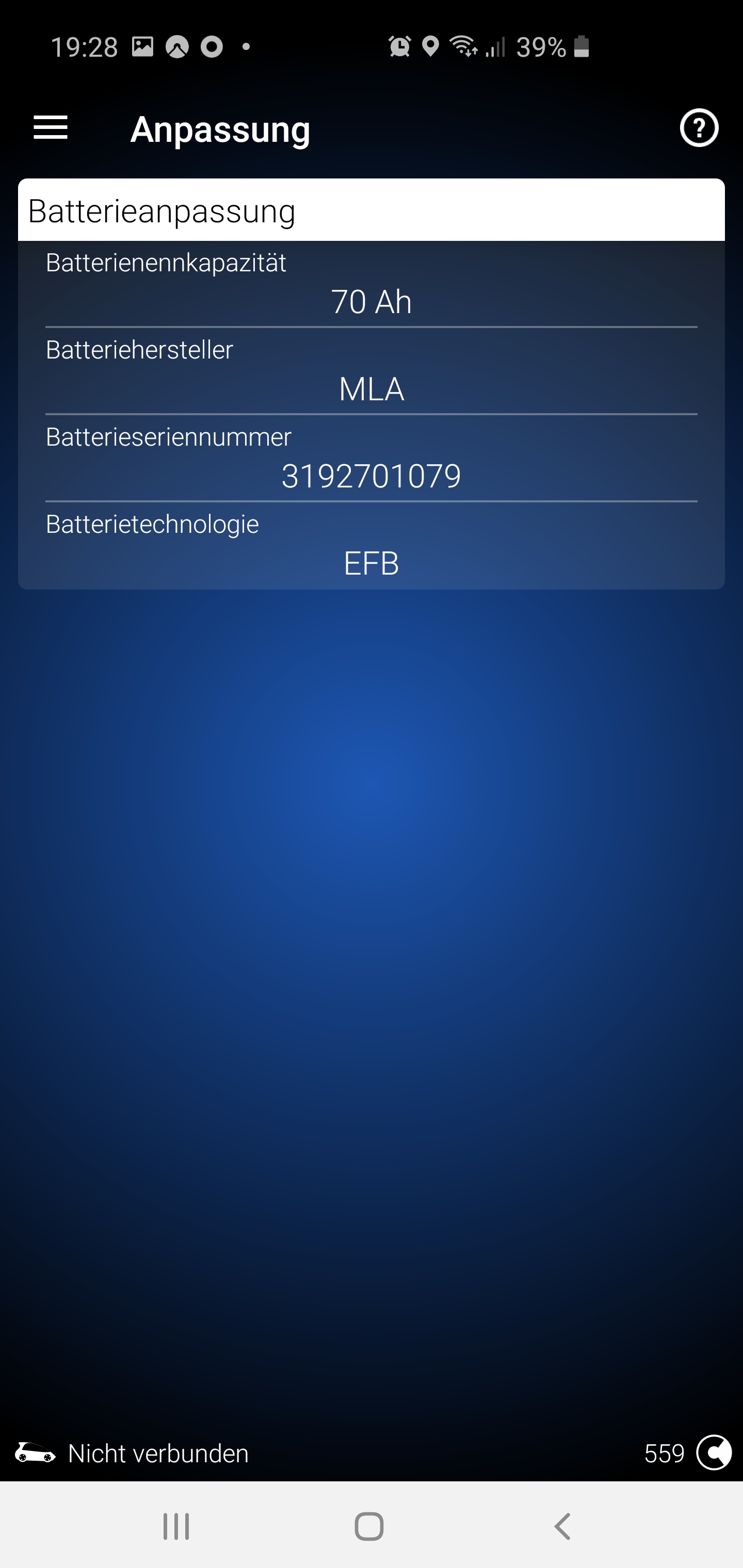

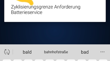

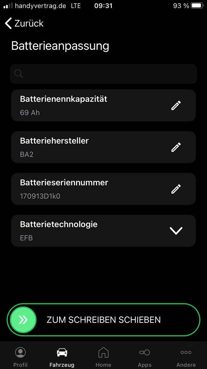

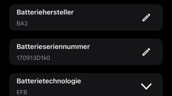

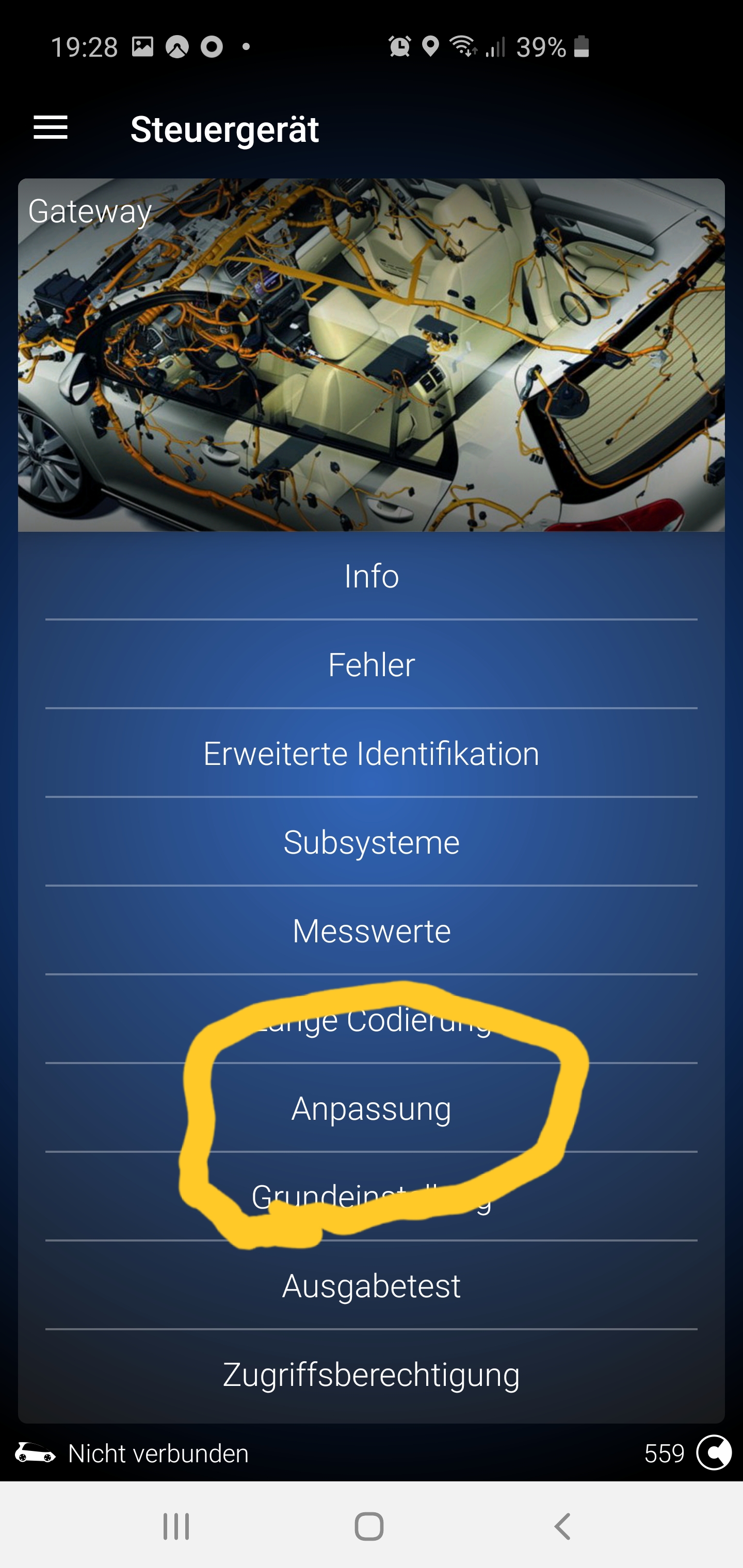

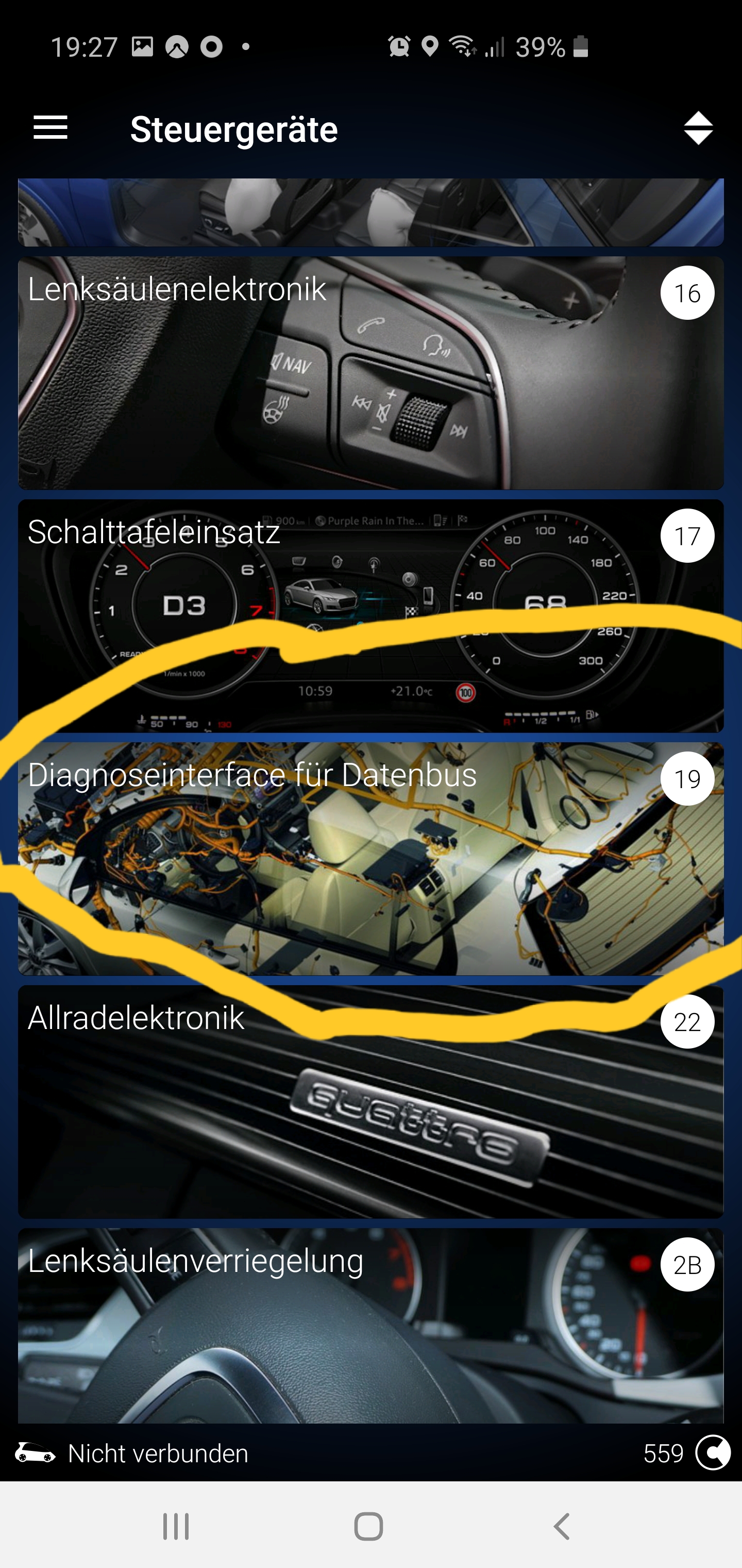

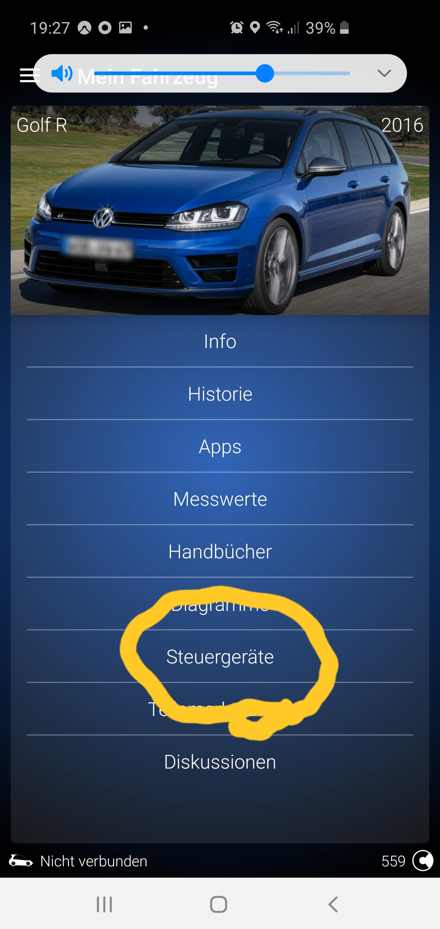

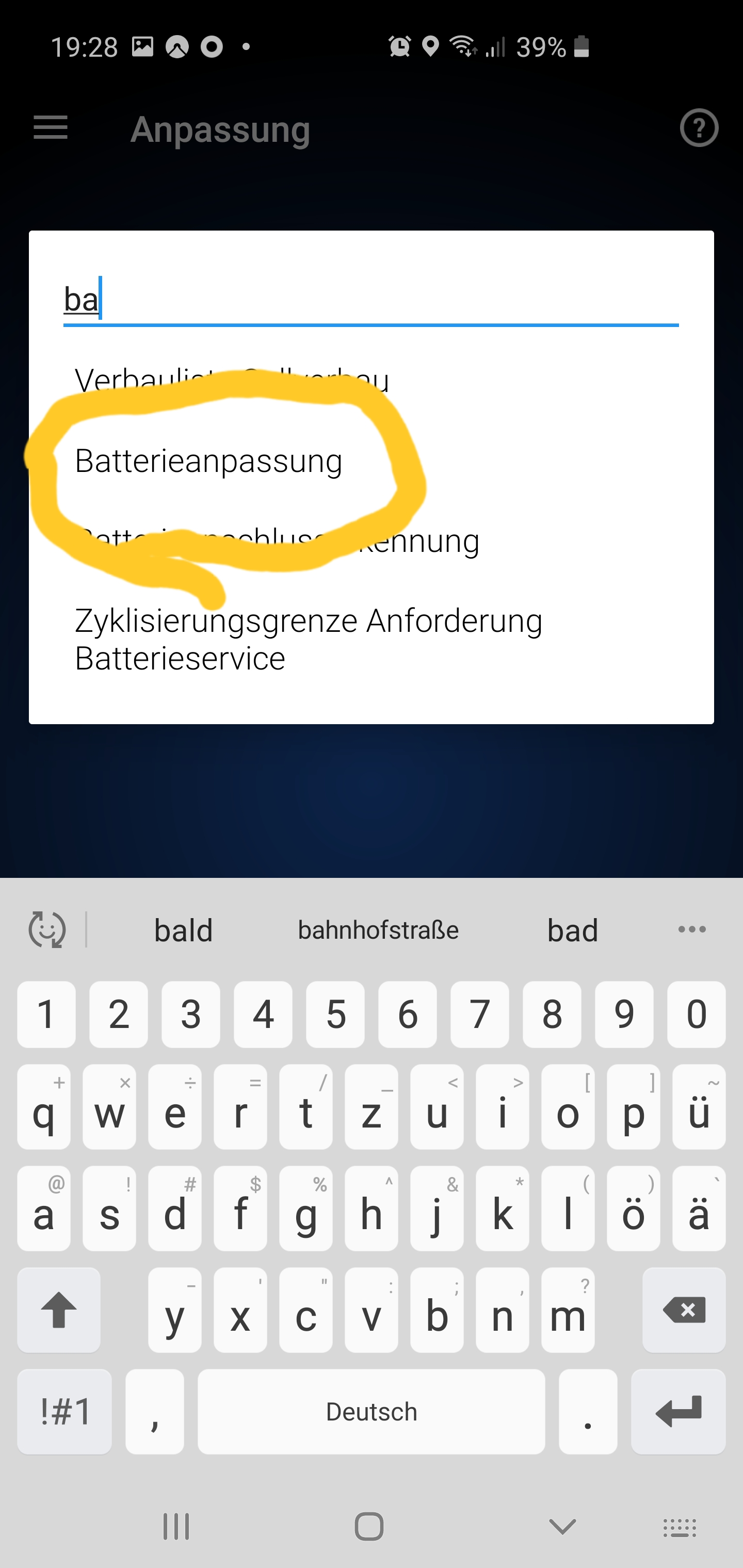

  • Anlernen einer neuen Batterie via OBDeleven
    Anleitung per OBDeleven Pro:
    Steuergeräte
    -Gateway (Diagnoseinterface Datenbus) Stg 19
    -Anpassung
    -Batterieanpassung
    -dort die Daten des Akkus eingeben wie: Batteriekapazität (70Ah), Hersteller (im meinem Fall Moll, also MLA) und die Batterie-
    seriennummer: (bei mir 3192701079) Die Seriennummer ist bei der Moll an der Seite in
    das schwarze Kunstoff eingeprägt, relativ schwer zu sehen.
    edit, ich versuche die screenshots von dem ganzen Vorgang zu finden bzw ich mach sie neu.
    Da sich viele doch recht schwer tun die App richtig zu nutzen würde ich vorschlagen (falls möglich) die 'Beschreibungen mit screenshots zu dokumentieren, hilft dem Ein oder Anderen sicher ^^
    done!
