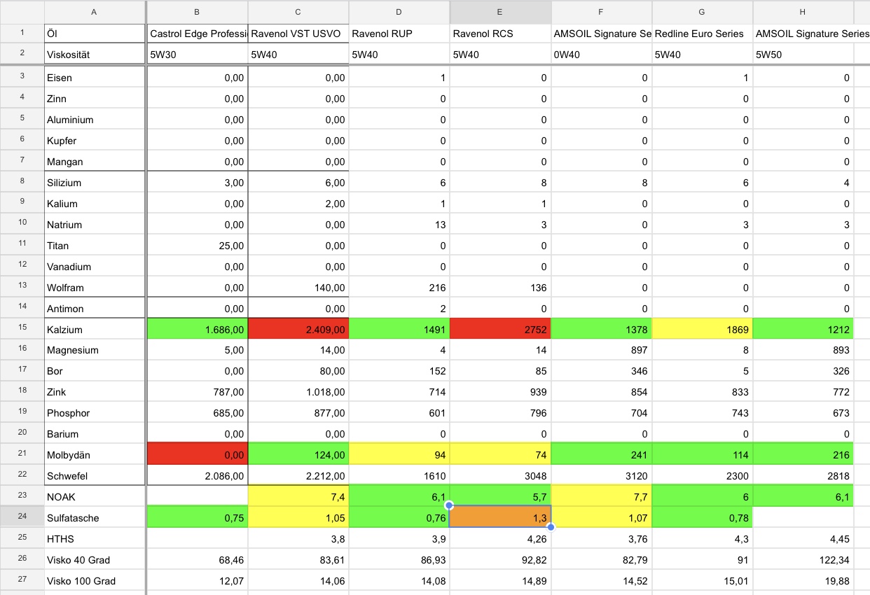

    Vergleichstabelle einiger Öle von @lala:
    Hinweis: Redline Euro Series -laut Tabelle- keine Freigabe, Öl könnte in kausalem Zusammenhang mit einem Kerzenbruch , verschmolzener Kerze liegen durch Glühverbrennung und Tendenzen zu LSPI. Ab Verwendung ist Ölverbrauch gestiegen.
