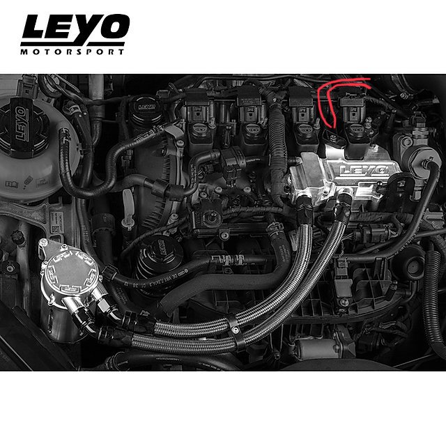

    Leyo Pro:
    - Leerung über Ablassventil
    - Kurze Schläuche
    - Füllstand über Scheibe sichtbar
    Contra:
    - Kleiner Tank
    - teuer
    Neutral:
    - Nutzt Serien Schlauch zum Inlet

    Das Racingline Kit ist eigentlich sehr einfach aufgebaut, also mit einfachen Bauteilen. Es gibt andere, die deutlich komplexer aufgebaut sind. Zum Beispiel das von Leyo.
    Ich werde nächstes Wochenende wie gesagt, das Racingline Kit verbauen und hinter die Racingline Can die APR Can hängen, das geht so Plug & Play ohne Adapter. Wenn die APR Can leer bleibt, ist das Racingline Kit Top und benötigt lediglich etwas Anpassung bei der Befestigung der Can für die einfachere Entleerung. Wenn jedoch in der APR Can weitere Dämpfe kondensieren, ist evtl das Leyo Kit das Effizientere Gesamtsystem. Die Can von Leyo ist sehr ähnlich der von APR aufgebaut, aus meiner Sicht sogar besser. Zumindest mal für die Leute die eine Catch Can unter anderem wegen Verkokungen verbauen wollen (ohne Saugrohreinspritzung).
    Die unbekannte beim Leyo Kit ist der Aufbau des Abscheiders auf dem Motor.
