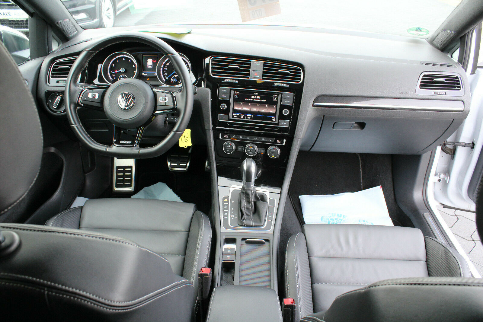

    Könnte mich mal jemand aufklären um was es sich genau für eine Einheit im Bild unten handelt? Konnte dazu leider nicht wirklich Infos finden bisher.
    Davon mal abgesehen, ist es schwer bei genau dieser Einheit nachträglich zumindest auf ein Discover Media umzurüsten? Ist das was was man selber hinbekommt oder muss das Auto dann auf alle Fälle ab zum codieren etc. ?

    Sieht nach Composition Colour aus, hier der Link zu Volkswagen Beschreibung:
    https://webspecial.volkswagen.…7a-447c-99ad-92f43dcfbbe1
    Laut Beschreibung hat es keine Navigation. Was das nachrüsten an geht kenn ich mich nicht so gut aus, aber ich meinte es müsste die ganze Einheit also Display und "Steuereinheit" im Handschuhfach getauscht werden für eine Navigation.

  • Das ist ein Composition Colour aus dem Facelift, also kein Navi, kein CD Laufwerk etc. nur SD-Karte. Es gibt auch keine Head-Unit im Handschuhfach.
    Nachrüstungen von VW sind nicht möglich, da muss man sich an kompetente Menschen wenden die dir sowas verbauen, patchen und codieren (macht dir aber nur jemand wenn du nen Nachweis hast wo du das Gerät gekauft hast). Brauchen tust du die Head-Unit, das Display, Kabelsatz und eine GPS-Maus... kosten liegen irgendwo um die 2000€

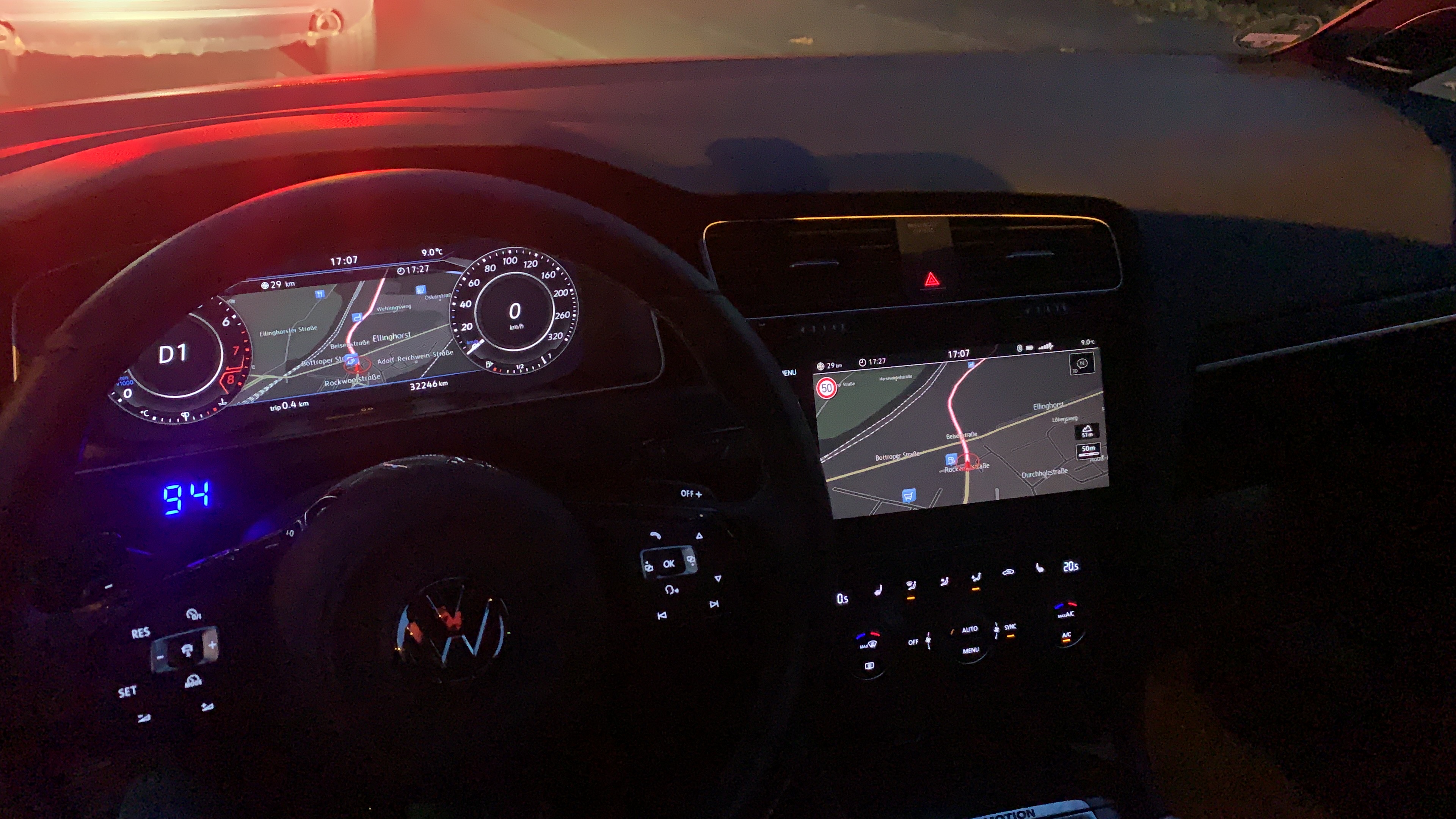

  • also ich hab aufgerüstet von MIB1 Discover Pro mit analog Tacho auf MIB2,5 Discover Pro incl digital Tacho AID für ca 2700€ abzüglich der alten Teile die zum Teil schon verkauft sind.
    Aber es war schon etwas Aufwand die passenden Teile zu bekommen. Wenn jemand einen Kontakt zum Einbau braucht kann er sich bei mir meden, ich kann vermitteln. Raum NRW
