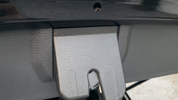

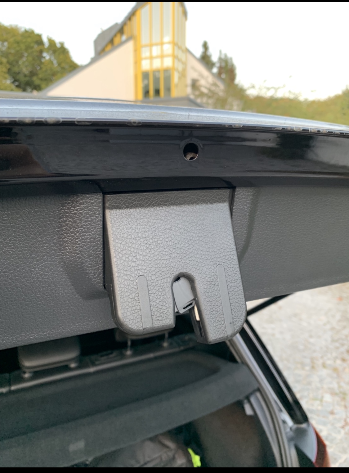

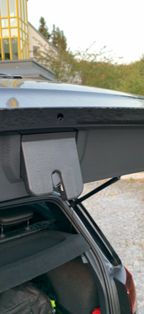

    Mir ist grade was aufgefallen, was mir vorher nicht aufgefallen ist...
    Ich hab an der Kofferraumklappe in der Mitte ein Loch (genau am Schloss), worin ich einen Entwässerungschlauch - also vermeintlich - sehen kann... ich bilde mir ein, den vorher nicht gesehen zu haben. Vielleicht war da ne Kappe drüber oder so. Kann das mal bitte einer verifizieren?! Gehört da ne Abdeckung drauf oder so?! ?(

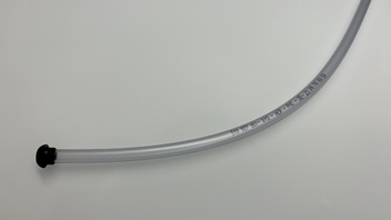

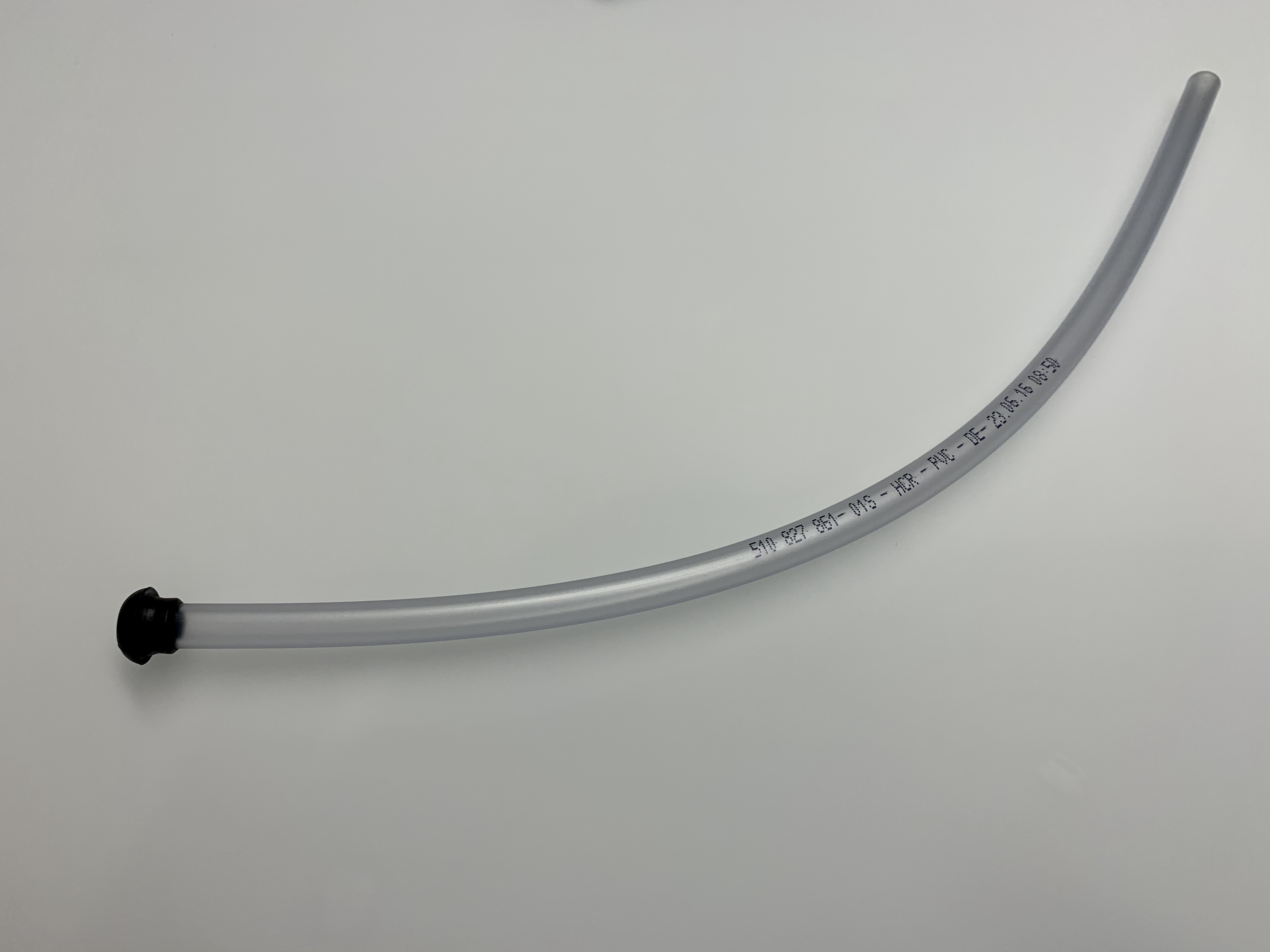

    Da ist der "Gummi-Nippel" abgescheuert, der den Schlauch in Position hält, gibt es für kleines Geld beim :) wenn man sich zutraut den selbst zu tauschen eine Sache von 5 Minuten.
    Optional wenn man noch (Anschluss-) Garantie hat, kann man natürlich auch nen Fass aufmachen den Fehler hatte ich schon bei meinem 6er 2x und beim Clubsport auch schon einmal :cursing:
