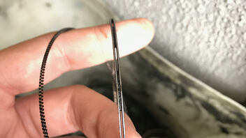

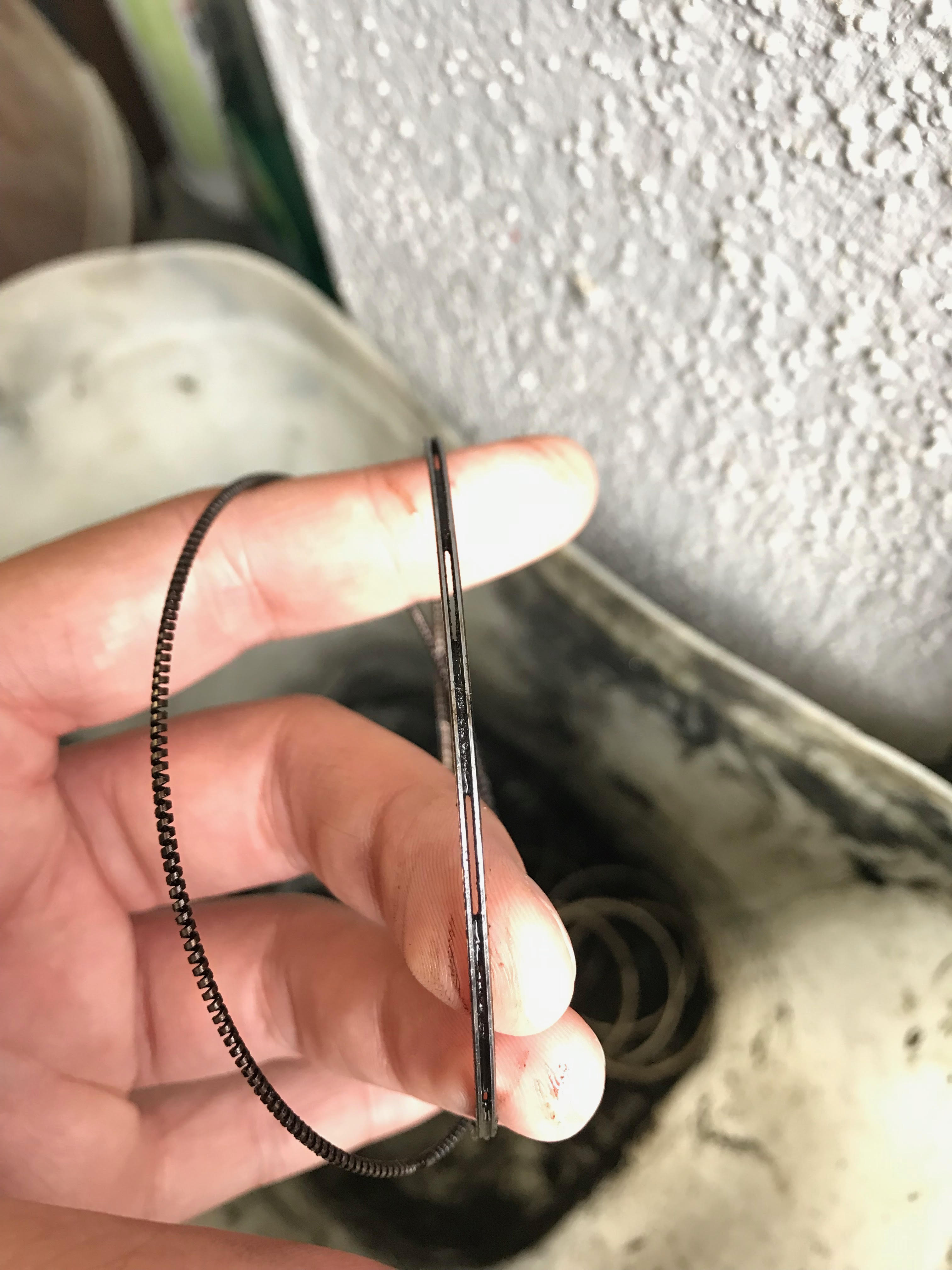

schönes Ringe Bild, das sind die guten Ringe
Schftdichtungen kann man mittels Druckluft in die einzelnen Zylinder ohne Kopfabbau wechseln. Manchmal etwas tricky aber geht.Muß halt NW etc runter.
Genau die selben sind auch wieder rein gekommen
