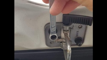

  • Ich habe die Lösung gefunden direkt vorn am VW Logo nen Kunststoff Keil rein quasi den Grill vorsichtig nach unten drücken... Dann mit nem 10 er Ringschlüssel die beiden Muttern lösen die den Verschluss Haken an der Motorhaube halten.. ganz schönes gefummel aber es hat geklappt...

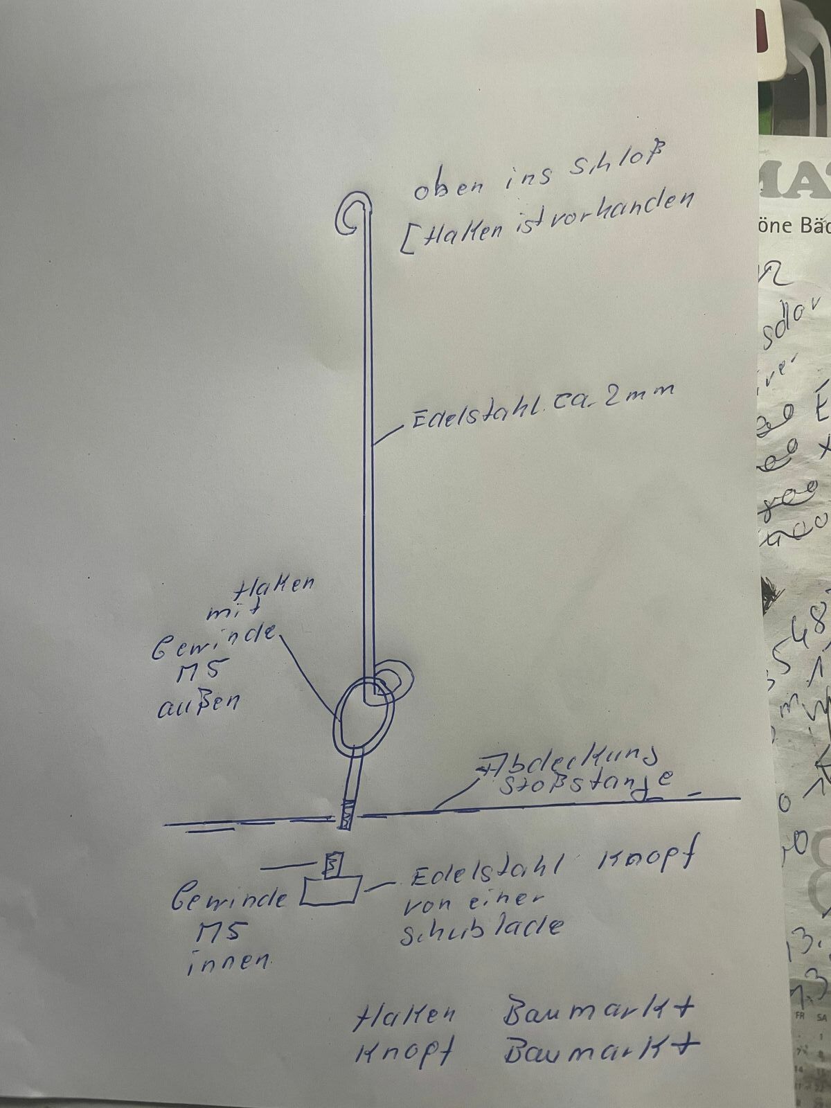

    Kann man sich eigentlich eine Notentriegelung basteln? Schnur direkt am Schloss und hinter dem Grill platzieren?
    Die Entriegelung hat vw nicht wirklich stabil gemacht. Im Netz hat es viele Betroffene.
    Ja man kann was bauen! Ich habe bei mir und meinem Sohn etwas gebaut weil wir auch schon mal in einer Situation waren was uns ein neuen Grill gekostet hatte. ;( ;(
  • mal in einer Situation waren was uns ein neuen Grill gekostet hatte.
    Also wenn ich denn Grill opfere, komme ich von aussen an das Haubenschloss?
