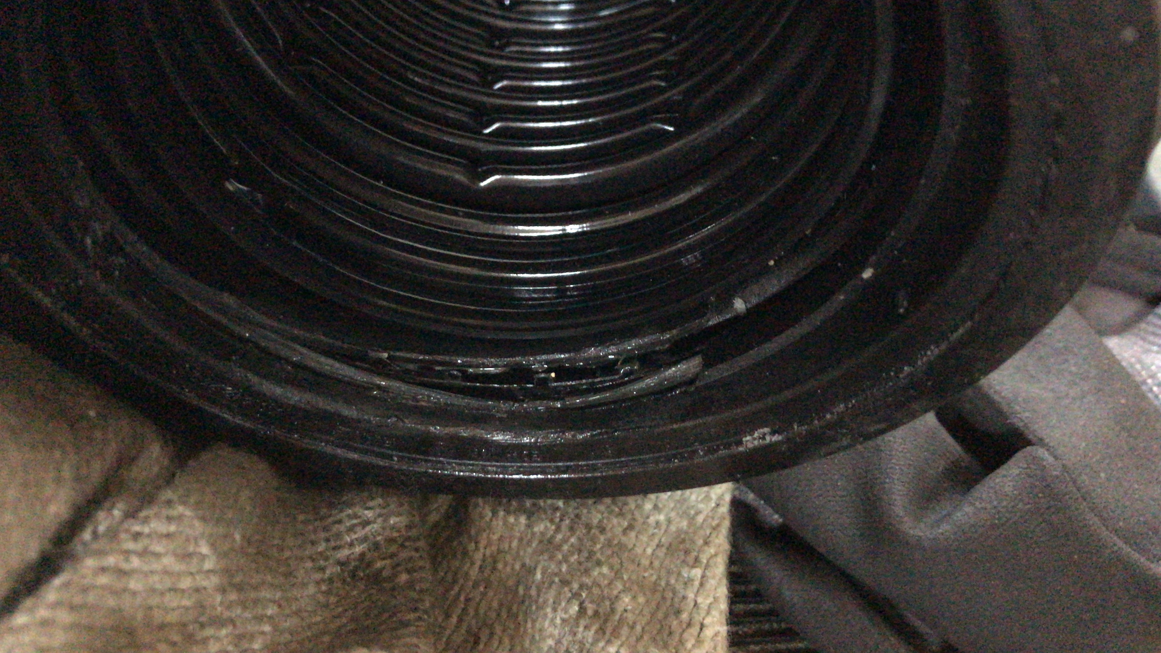

    Federwindungen schlagen aufeinander.....

    Ist schon ein bisschen ein Rätsel. Federn schlagen aber auch definitiv aufeinander, da sind Spuren zu sehen.

  • Problem ist gelöst, es waren die Federn. KW hat diese ausgetauscht gegen die 1046 Federn und jetzt ist Ruhe. Falls bei jemandem das Problem auftritt: schaut ob eure Federn Berührungspunkte aufweisen.

    Bekam von KW neue Federn/VA mit dickerer "Draht"stärke zugeschickt.
    Federn sind umgelabelt worden.
    Ursprünglich 1046 auf 1044.
    Die neuen Federn kommen aus Kit 1828000N
    Welches somit die Aktuelle ST-XA Fahrwerksausführung seien müsste,wenn ich danach google.
    Gerade damit gefahren.Was soll ich sagen...
    Kein Klappern,Scheppern,Streifen oder durschlagen mehr!
    :thumbup::thumbup:
    Dafür ca 1,5cm weniger Restgewinde als mit alten Federn.
    Somit momentan nur noch 1cm insgesamt bei gleicher Fz-Höhe.Was aber (mir) egal ist.
