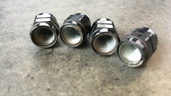

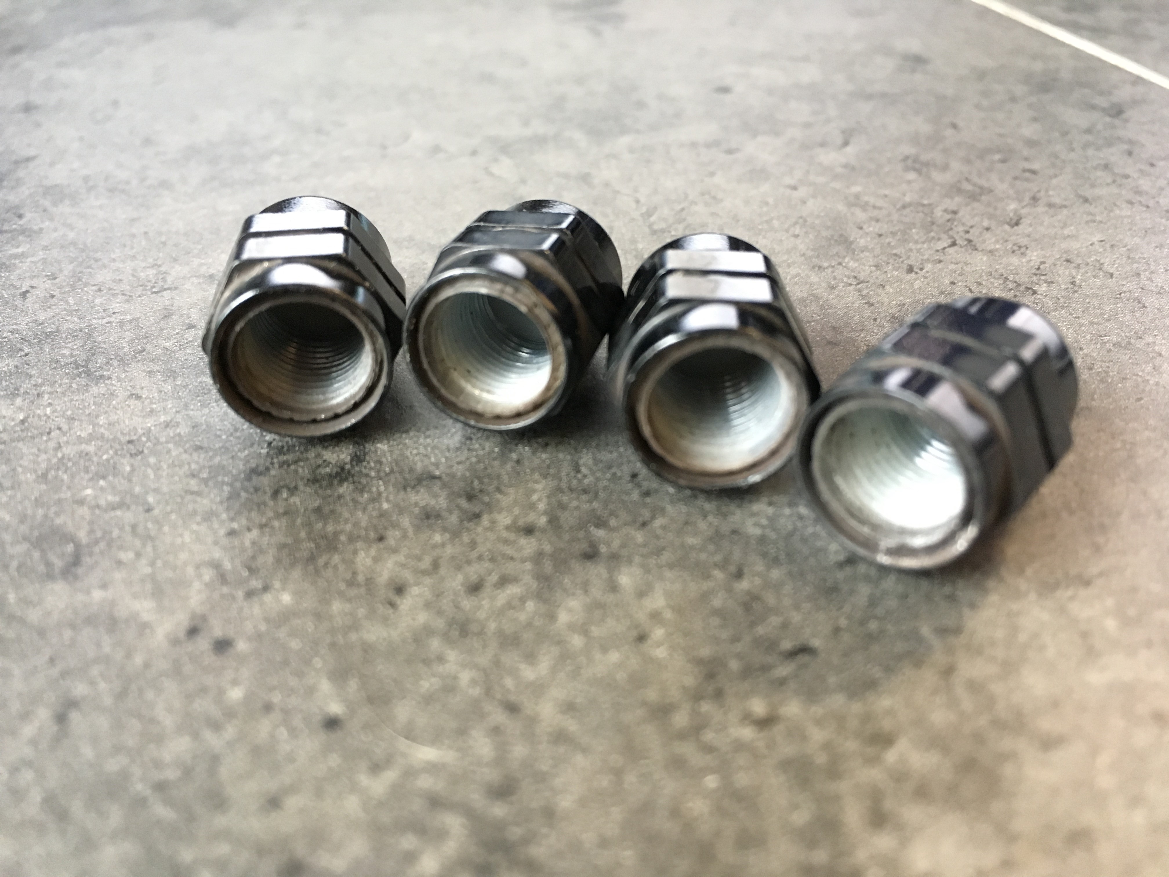

  • Hier mal ein Bild von hochwertigen Ventilkappen aus Alu gefräst und eloxiert und mit eine Gewindehülse eingepresst aus Hartplastik. Hier gammelt definitiv nix fest.
    Woher hast du die und gibts die in verschiedenen Farben?
  • Woher hast du die und gibts die in verschiedenen Farben?
    Kann ich Dir ehrlich gesagt nicht sagen. Hat mir ein Kunde auf den Tisch gelegt, der die nicht mehr brauchte. Da lag das nahe das hier reinzustellen. Wenn ich ihn sehe kann ich Ihn fragen. Würde aber mal behaupten im guten Tuningshop oder auch eBay wird man sowas finden.
