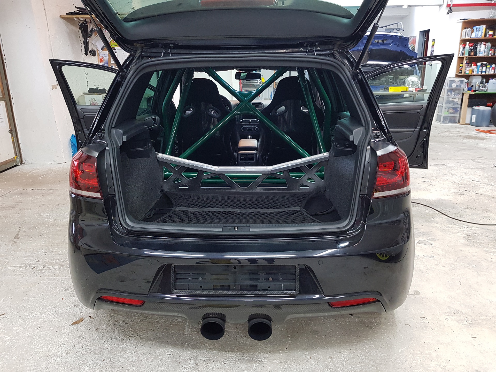

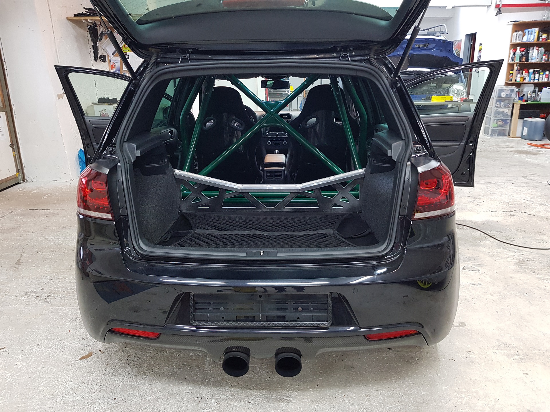

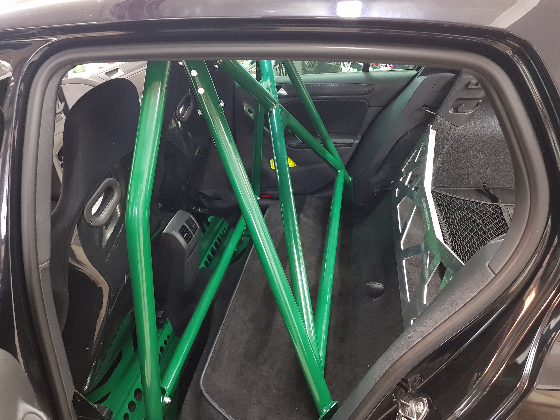

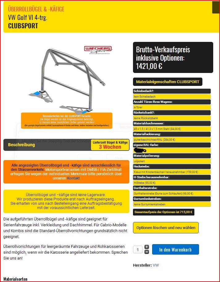

    Jetzt sind noch Recarohocker reingekommen und nen Clubsportbügel... (danke Ayke)
    @Ayke hat mir noch Antiliftkit und RollcenterKit geschickt und paar Takatas... und Millers Easy Flow

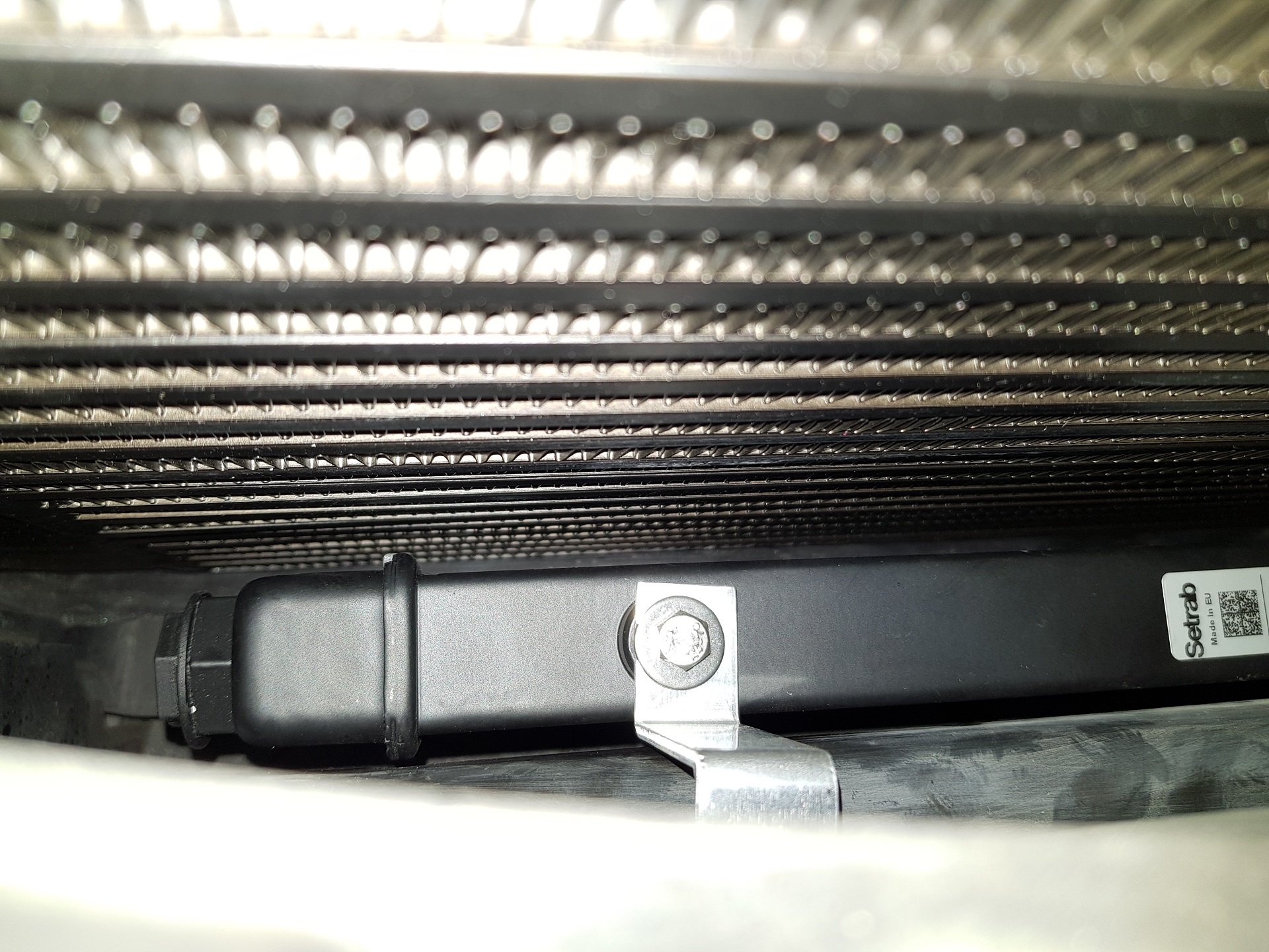

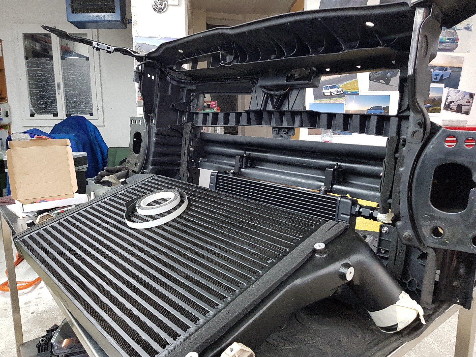

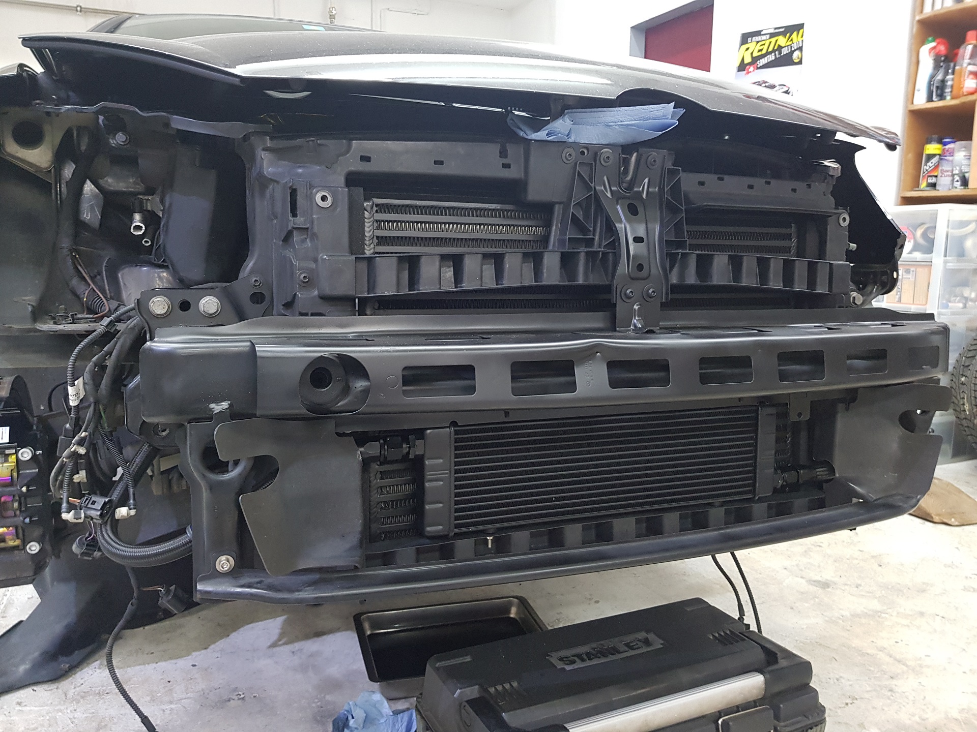

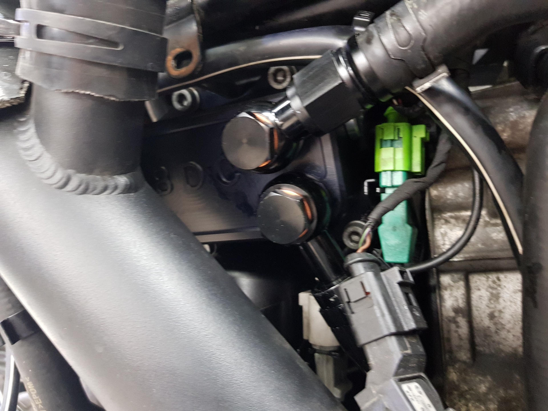

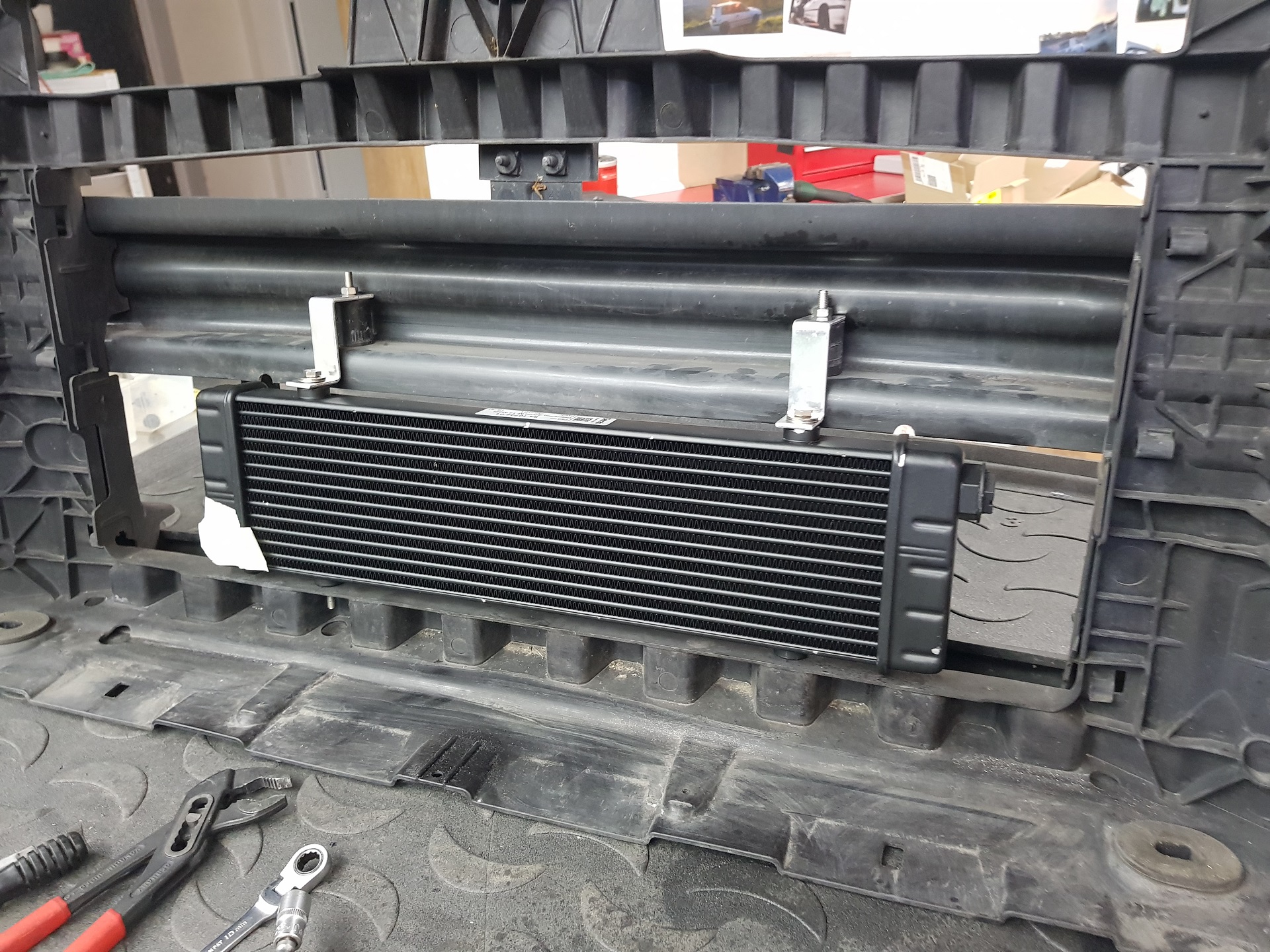

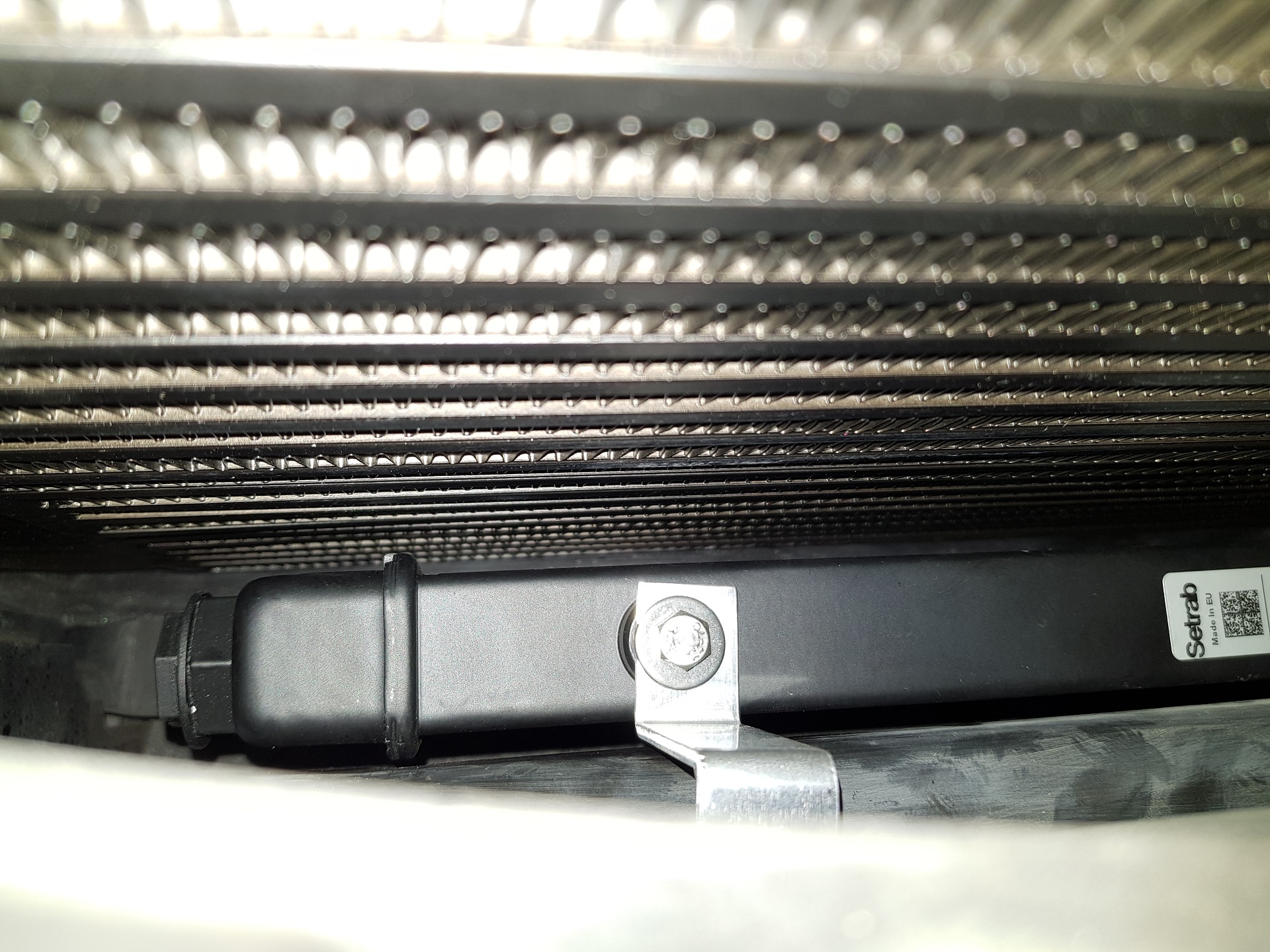

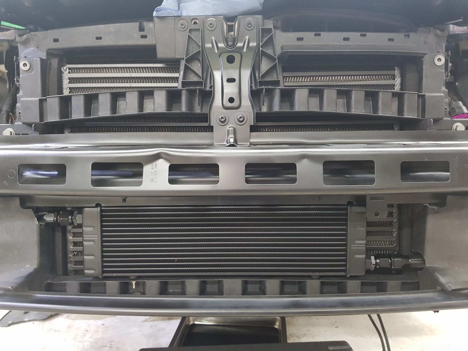

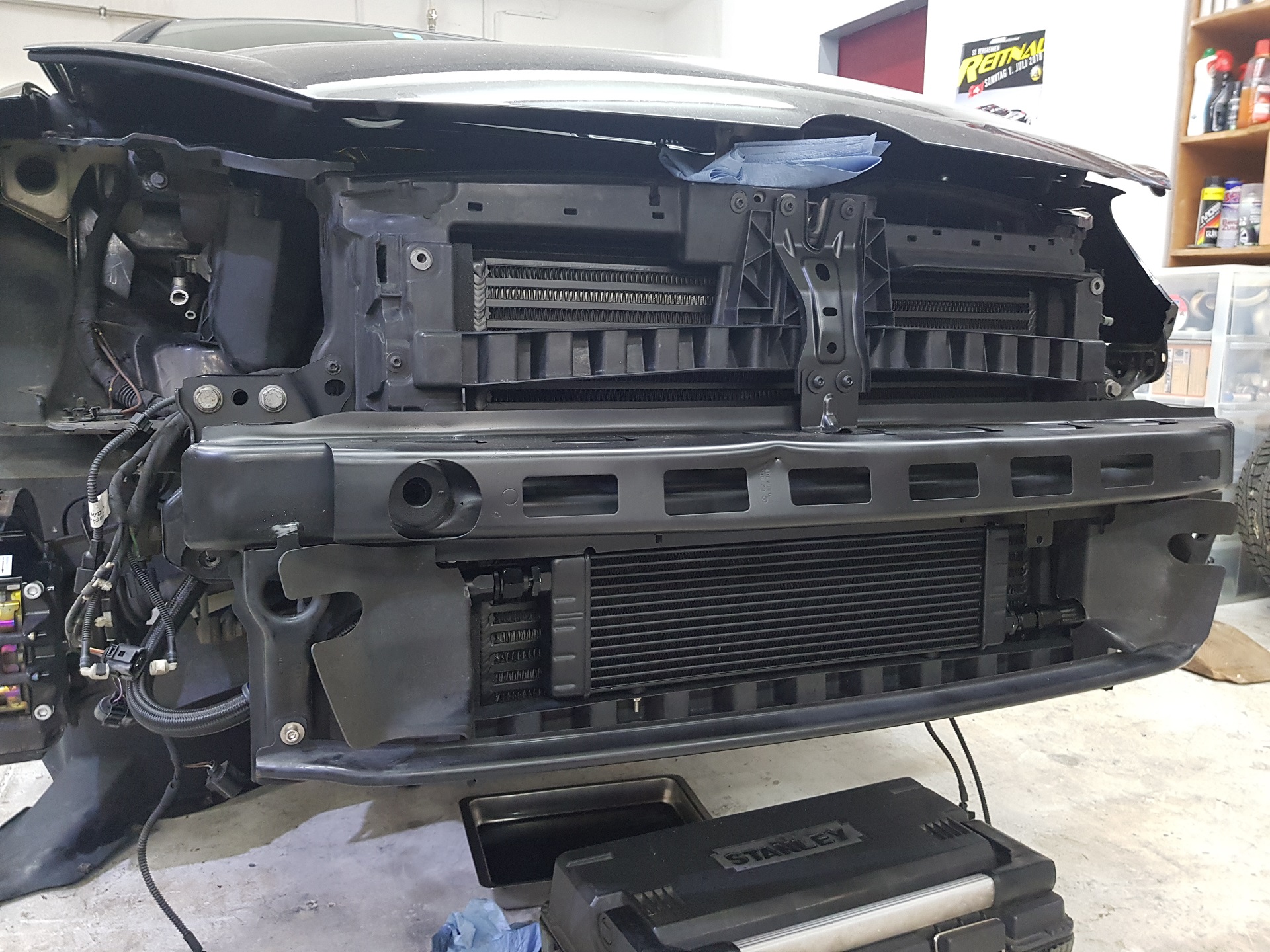

    Weiter bin ich grade dabei den Setrab Ölkühler zu montieren.
    Da wurde nen Adapter gefräst, das man das am TFSI überhaupt montieren kann.

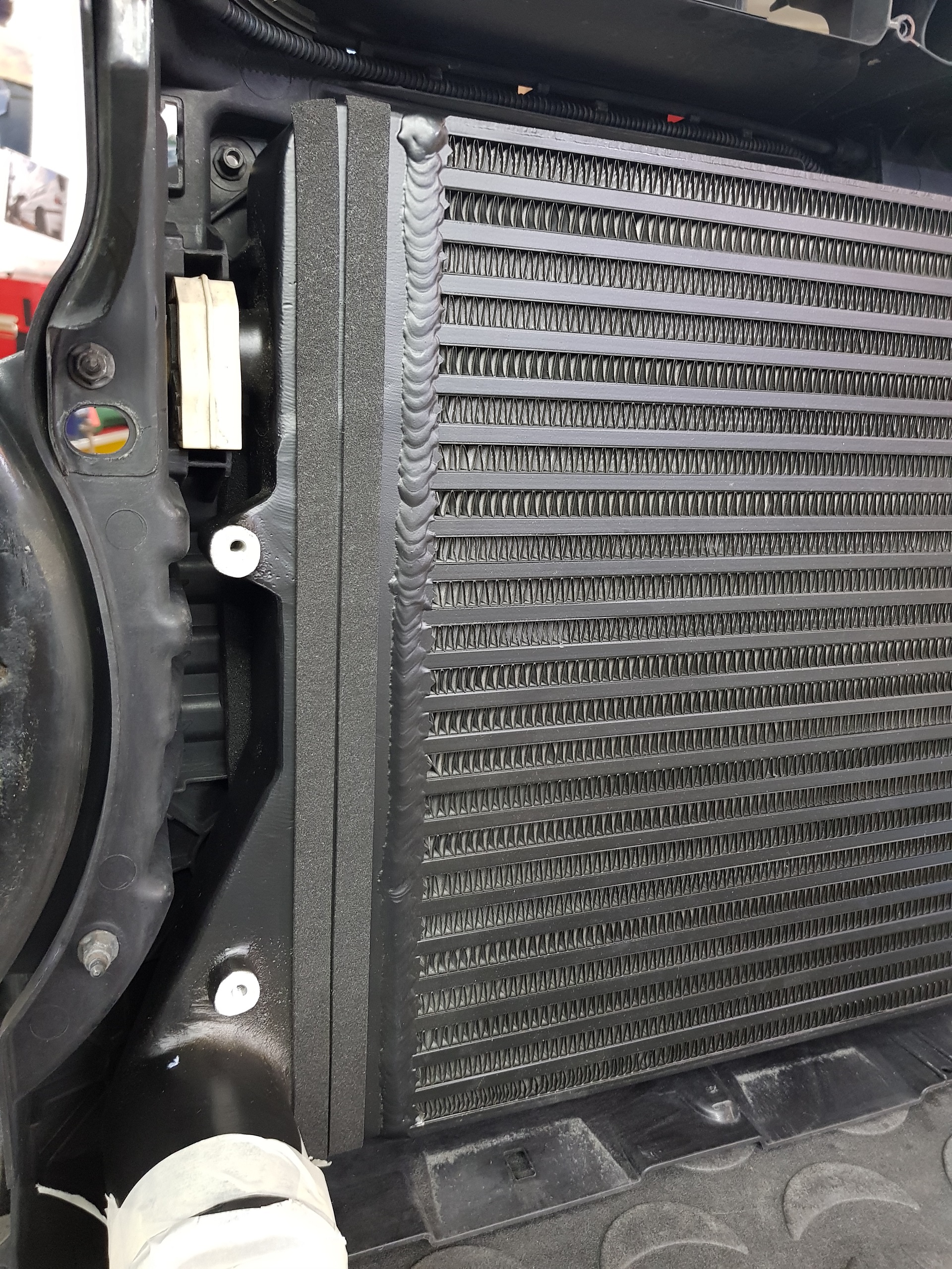

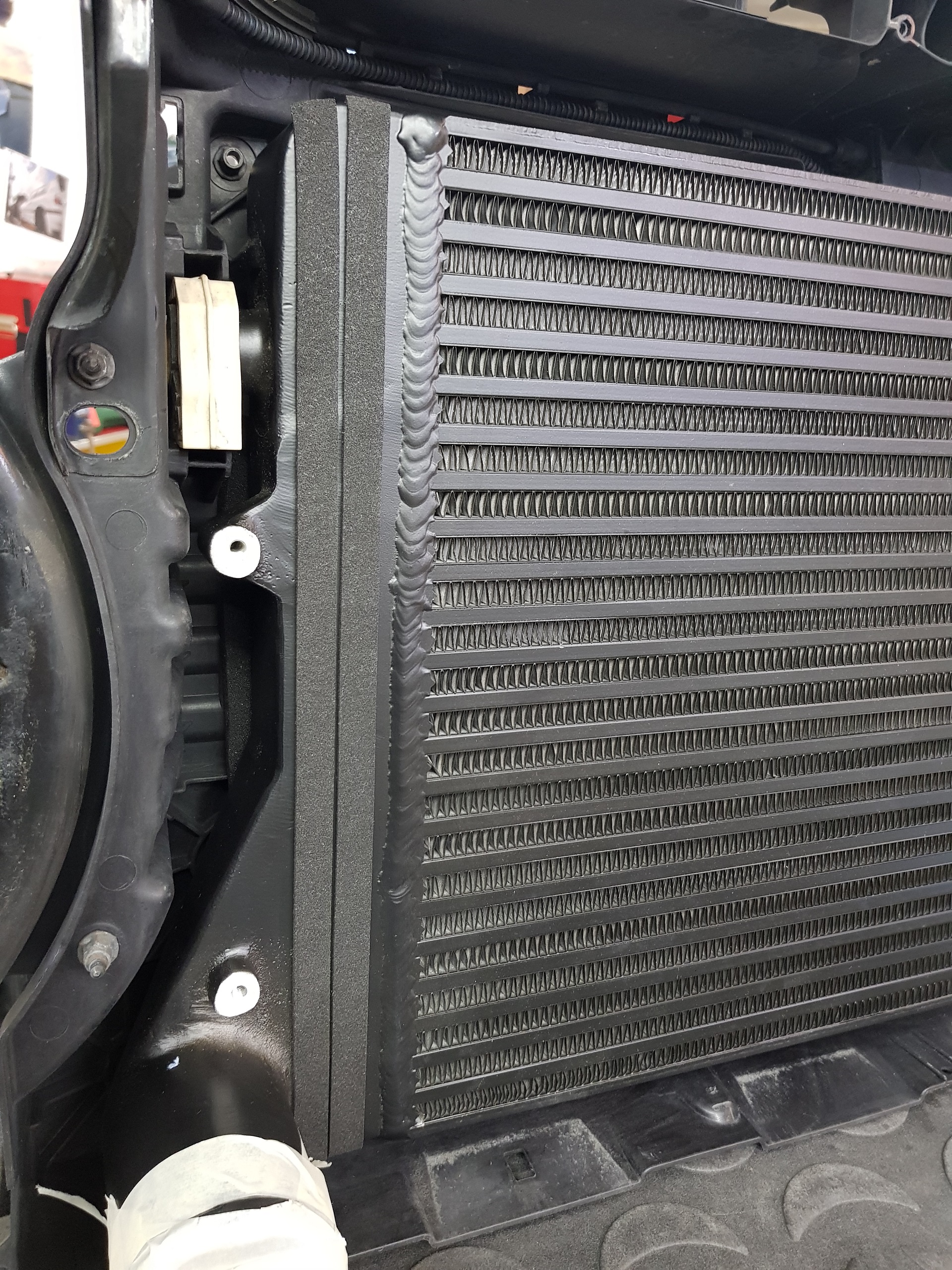

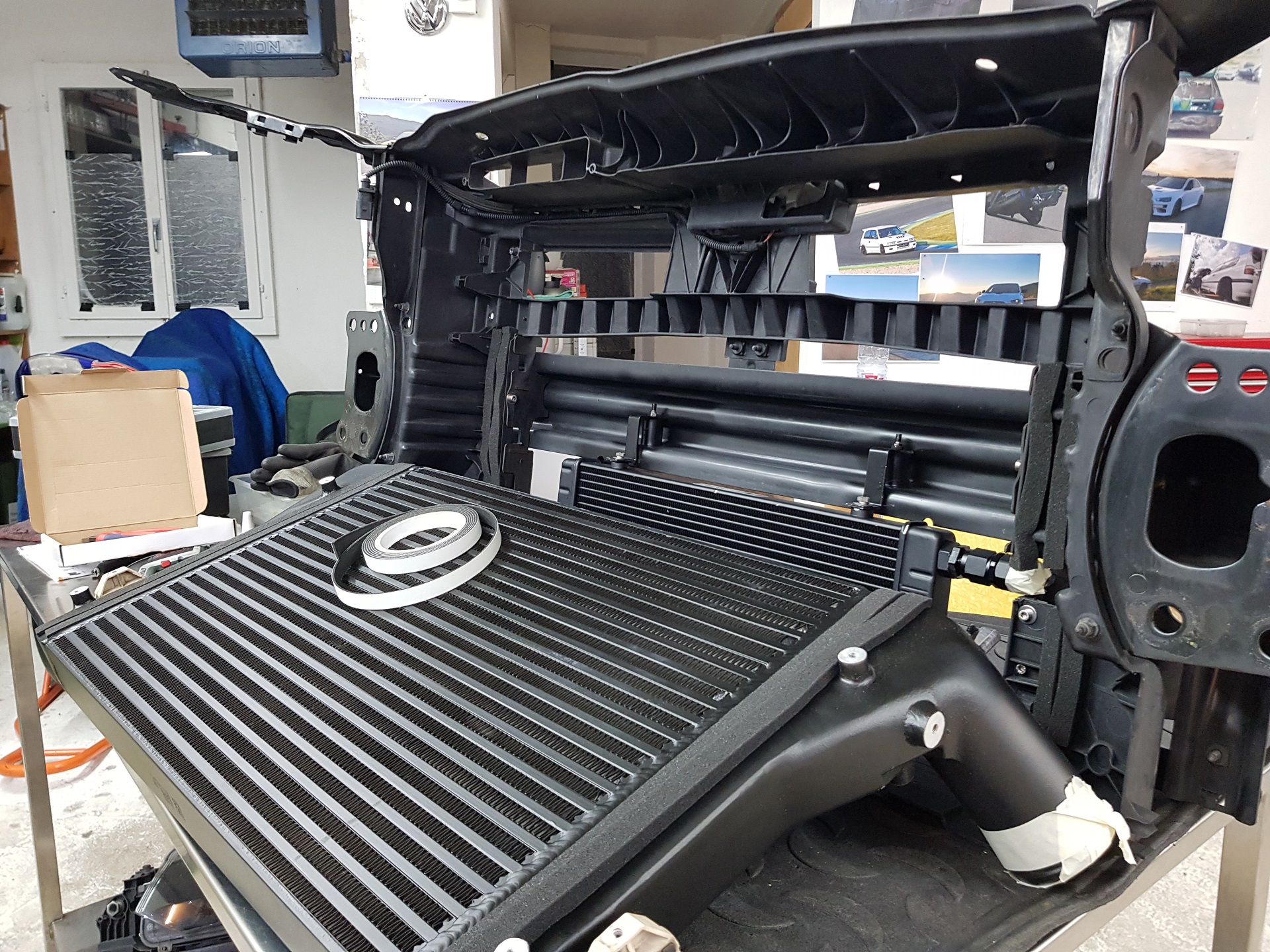

    Klima hab ich in Rente geschickt und den Setrab montiert sowie den VWR LLK , den Wasserkühler optimiert, den DSG Zusatzwasserkühler strömungstechnisch optimiert und den DSG Ölkühler vergrössert (T5)
    Zwischen den Kühlern wurden die Luftführen soweit optimiert, das die Luft, welche vorne reinkommt, auch wirklich durch alle Kühler durch muss. Das unterschätzen Viele und was auch ganz übel ist, ist der OEM Klimakühler. Die Dinger sind sooooo zu nach ein paar Jahren, das die unteren 50% vom LLK und Wasserkühler überhaupt garnicht mehr gekühlt werden. Wenn man sich jetzt meine Front anguckt, sieht man das die Kühler perfekt durchströmt werden, also zumindest was bautechnisch überhaupt möglich ist.
    Alles was ich verbaue soll fakto wie Serie aussehen und einwandfrei funktionieren, sowie quasi unsichtbar sein. Deshalb dauert auch alles 3x so lang bei mir.
    Mir ist wichtig , das ich ein Turn HHR GP oder ADR durchfahren kann ohne das alle Temps eskalieren.

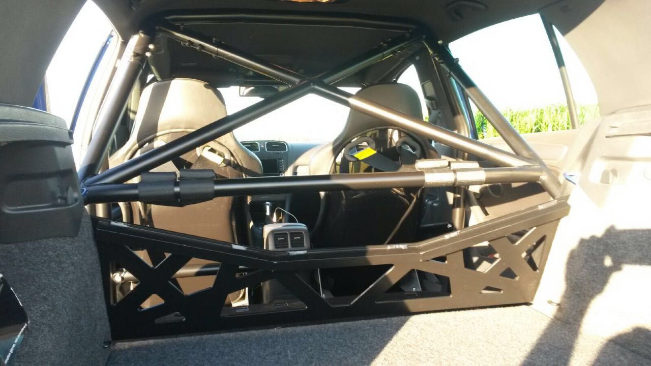

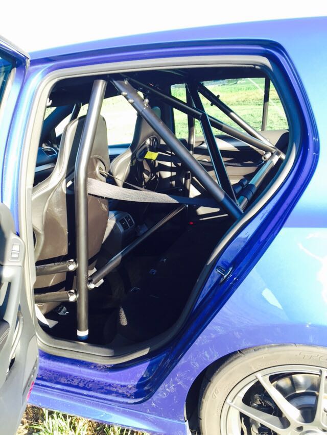

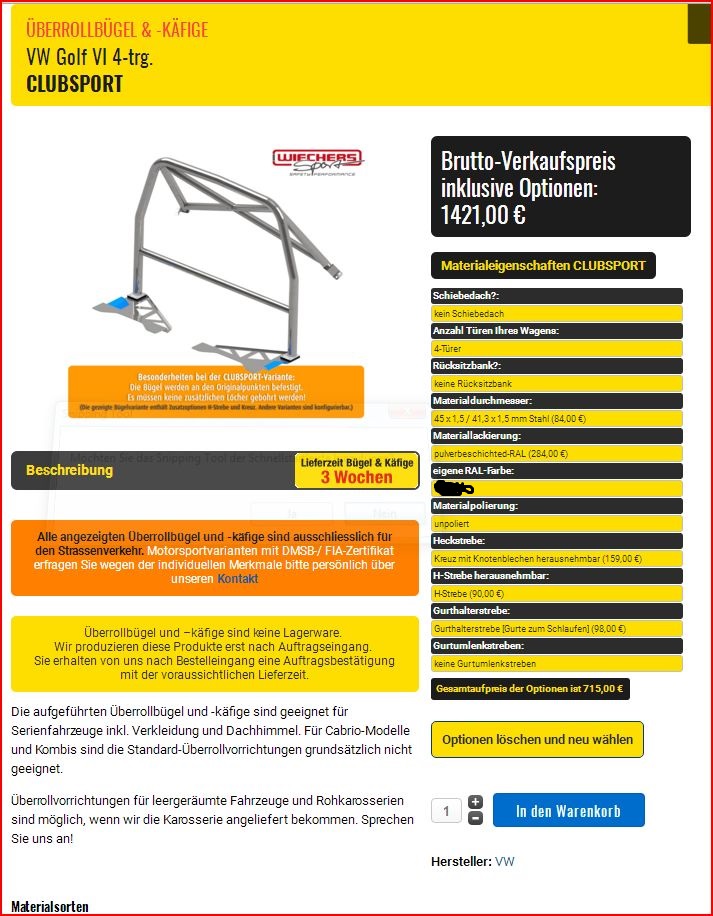

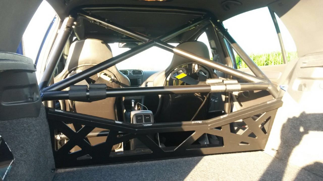

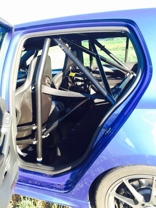

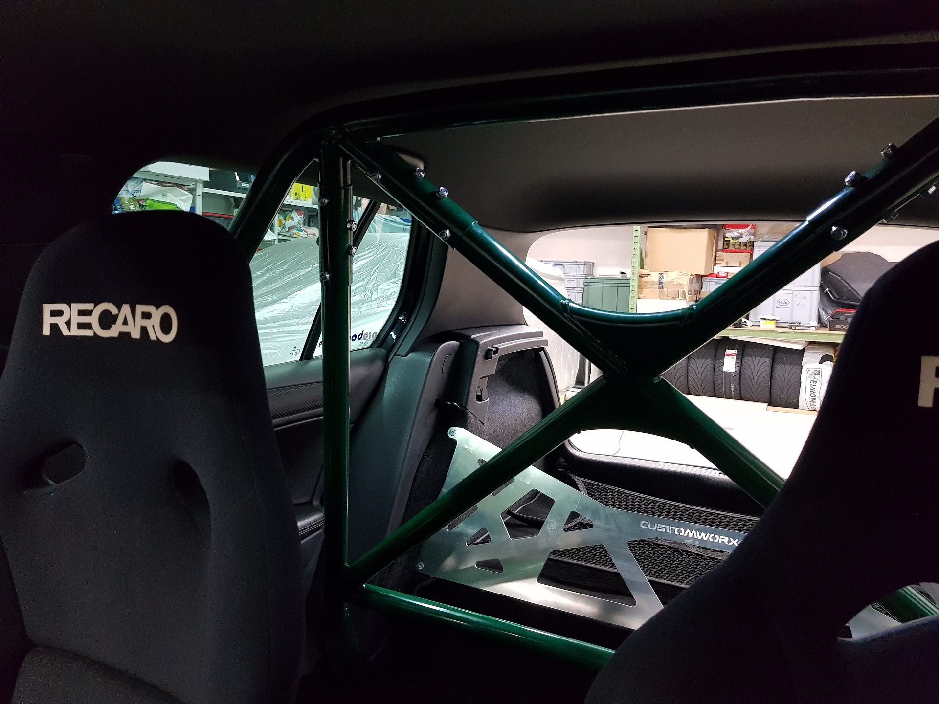

  • Sorry wenn ich den Tread kurz missbrauche, aber ihr beiden habt ha auch die Customworxx strebe drin... könnte man die auch verbauen und die Rücksitzbank drin lassen (also mit benutzbaren Rücksitzen)? Habe mal gehört das ginge, aber bin mir da nicht so sicher...
