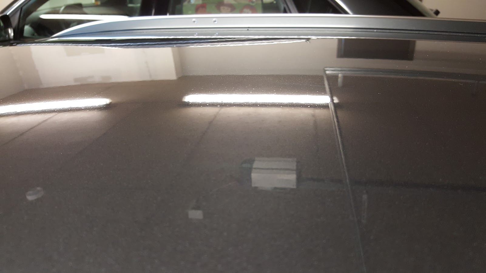

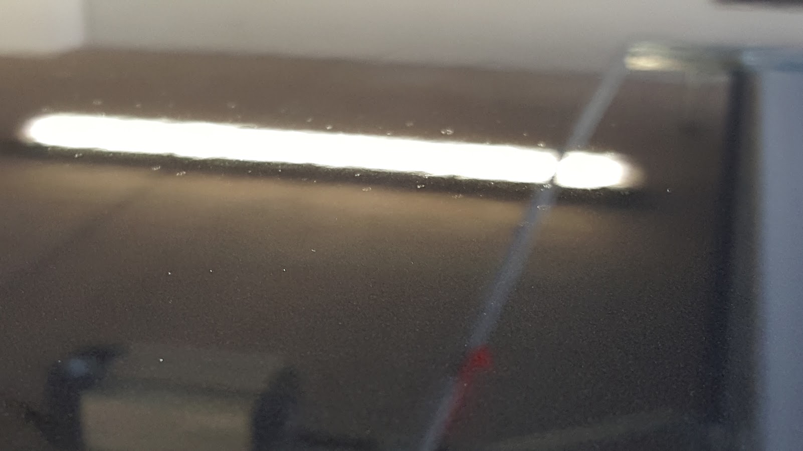

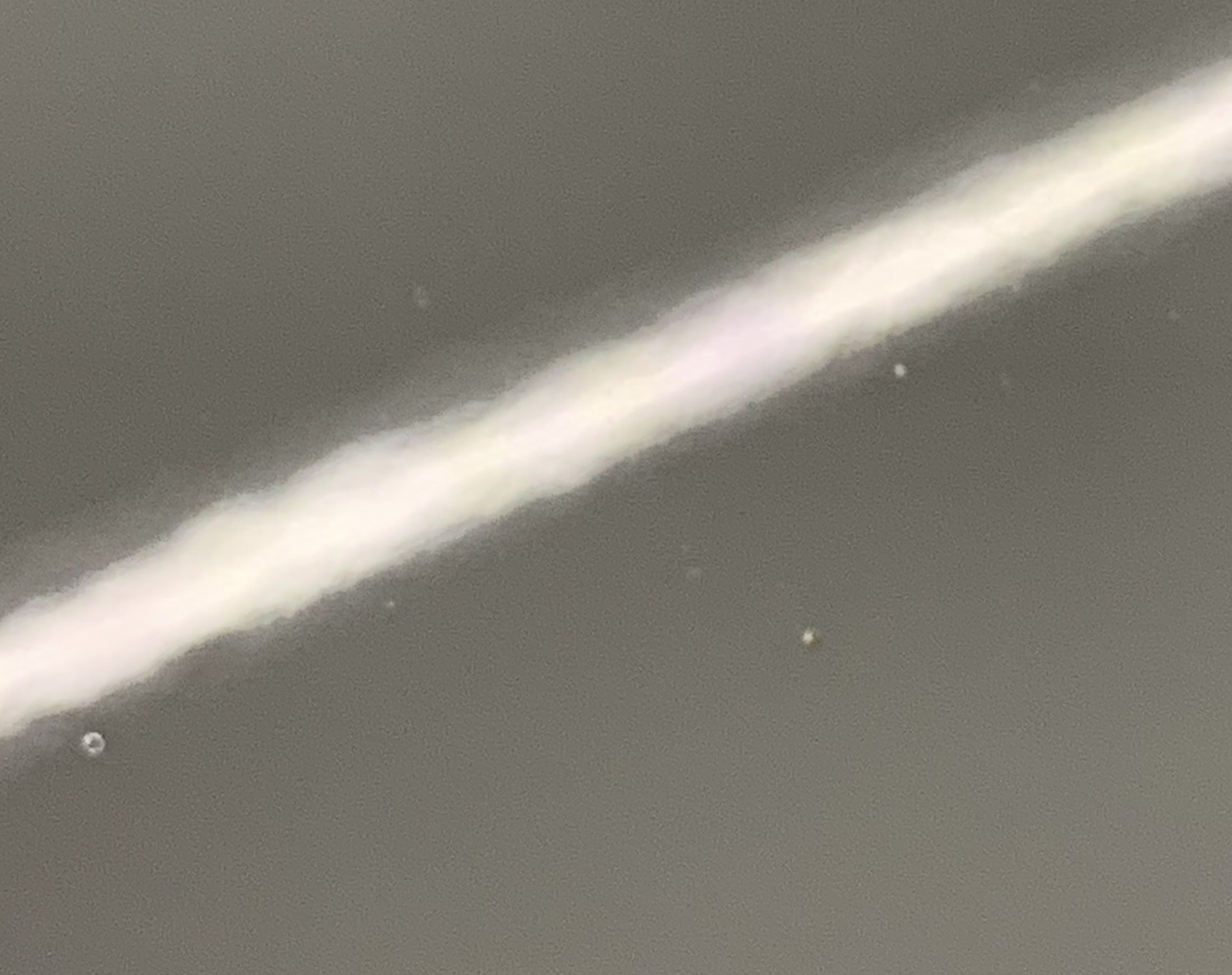

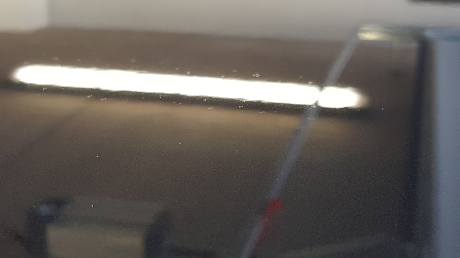

  • Jetzt habe ich mal eine Foto in der TG machen können (Reflektion kommt durch die Lampe an der Decke). Die Punkte sind in echt sehr viel dichter/zahlreicher vertreten, viele Hunderte auf der Haube. Ideen?
  • hast du mal mit der Maschine poliert?, hatte mal vom VW Lacker Einschlüsse wie Flecken, hab ich dann mit viel Akribi raus bekommen.

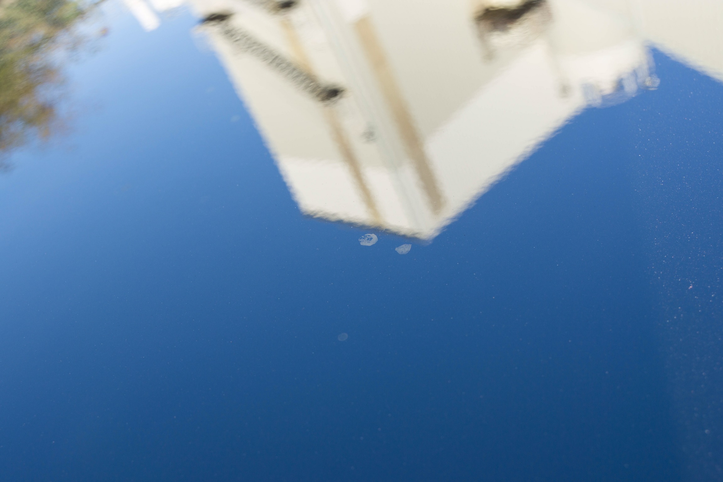

  • Hatte ich bei meinem Seat Leon auch. Bei mir war es eingebranntes Baumharz. Mein Auto stand immer in der Garage, außer an zwei heißen Sommertagen, ich hab dann direkt das Harz entfernt (baumharzentferner), es war aber schon zu spät. Habe es selbst nicht rauspoliert bekommen und bin zum Aufbereiter. Jetzt ist alles wieder ok. Das Bild zeigt die großen Flecken, hatte aber auch mehrere kleinere.
    Bei mir war es so, dass die Haube bei VW vor Ausliefrung wegen Steinschlägen gelackt wurde. Erst im Tageslicht bei bestimmten Winkeln sah das so wie bei dir aus.
    Ich weiss nicht wieviel Durchgänge ich gemacht habe, es hat aber einige Zeit gedauert bis ich das dann raus hatte :)

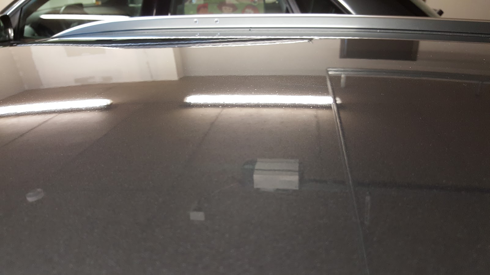

    Hallo
    Das sieht aus wie eingeschlossene luftblasen in der klarlackbeschichtung. frag mal beim händler an (kulanz/garantie) ;-).
    @Coolhard : rauspolieren bei einen neufahrzeug ist nicht zu empfehlen! erst beim händler anfragen(kulanz/garantie). wenn da nichts geht, dann die brechstangen auspacken :S
  • HalloDas sieht aus wie eingeschlossene luftblasen in der klarlackbeschichtung. frag mal beim händler an (kulanz/garantie) ;-).
    Klar erstmal reklamieren, hatte nicht darauf geachtet wie jung deiner noch ist ;) ...hab gerade ne Stunde miene Scheinwerfer poliert, sah aus wie Klebereste, die waren leicht erhaben aber mit nichts runter zu bekommen, keine Ahnung was das war, habs dann raus geschliffen und aufpoliert in x Schritten, jetzt ist es fast perfekt.

    Jetzt wird aber wohl deine Beschichtung weg sein, die gehören unbedingt neu versiegelt, sonst werden sie blind!
    Zum Thema:
    Sieht auf den Bildern ein wenig nach Kochern aus, ev. wurde die Haube aufgrund eines Transportschadens nachlackiert.
    Würde da mal die Lackstärke messen lassen.

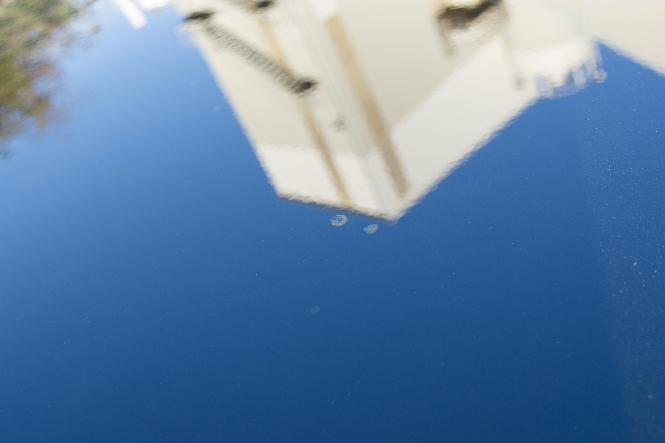

  • Vielen Dank für euer Feedback! Da das Problem ja nicht von Anfang an bestand - wäre mir defintiv aufgefallen - vermute ich auch Baumharz o.ä.. Da parkt man einmal draußen, natürlich unter Bäumen, und dann sowas. Habe im Autopflegeforum noch weitere Kandidaten mit diesem Problem (schaut jedenfalls so aus) gefunden, Bilder anbei. Denke nicht dass es ein Lackdefekt ist.
  • ich hatte letzte Woche vergeblich versucht die Frontscheibe mit üblichen Reinigern zu säubern, keine Chance. Erst Frosch Soda + Schwamm und danach nochmalm Frosch Scheibenreiniger haben den Rotz komplett entfernt. Vorher sah die Scheibe Sonnen Gegenlicht wie sandgestrahlt aus.
    @svenic
    Achso, ich dachte das Problem hätte von Anfang an bestanden.
    Wenn es erst nachträglich aufgetreten ist, dann waren es eindeutig äussere Einflüsse.
    Die letzten Bilder zeigen eindeutig Harzflecken, aber beim Foto von deinem Wagen sieht es etwas anders aus.
    Wobei sowas anhand eines Fotos immer schwierig zu beurteilen ist.
    Genau so sah mein Lack aus. Das schlimmste: es ist kein Baumharz mehr drauf, aber es hat die Oberfläche angegriffen :cursing: Wie schon geschrieben, bei mir hat es der Aufbereiter raus bekommen. Falls jemand hier eine bessere Idee hat, oder weiß, wie man sich davor schützen kann (außer: nicht draußen parken) - bitte immer her damit. Habe mein Auto Nanoversiegeln lassen, vielleicht hilft es ein bisschen.
  • Ich fürchte RS1337 hat Recht, habe es heute nochmal mit Silikon/Wachsentferner und Waschbenzin probiert, bringt alles nichts. Ich denke die Punkte sind eingebrannt und können vermutlich nur durch einen Aufbereiter beseitigt werden. Werde bei VW aber trotzdem mal nachfragen, aber habe wenig Hoffnung.

  • geh zum Aufbereiter, wenn du es selbst nicht wirklich dir zutraust, bei mir hat es in Eigenregie geklappt gehabt, Dank Lacker Tip und Equipment.
