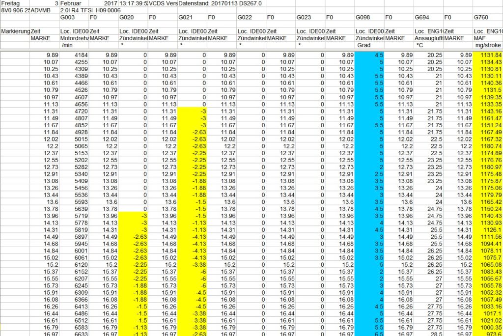

  • So nachdem dieser ursprüngliche, interessante thread geschlossen wurde starte ich mal neu:
    Beispiel Audi S3 8V OEM mit DP und 102 Oktan
    Man sieht die Rücknahme (gelb) auf Zylinder 1 und 2 und den mittelprächtigen Zündwinkelwert (blau) bei einer Füllung die ca. 1.3bar entspricht (wieder gelb)
    Einmal nur dafür gesorgt das die Drosselklappe auf bleibt und den Lambda wert etwas fetter sowie die Zündung an 102 Oktan angepasst ergäbe dann bereits schon saubere 350PS mit dem unveränderten OEM Ladedruck.
    Nachher optimiert mit moderatem Ladedruck bis 1.6bar
    Ladedruck soweit gesteigert wie nötig für die angepeilten 520-530NM und Zündung sauber individuell angepasst, mit DSG-Software entsprechend geändert mit speziellen goodies.
    Eine Zündwinkel Rücknahme von bis zu 3° ist absolut o.k. Serie als auch optimiert.

  • Hi,Coolhard ich möchte nur kurz auf etwas hinweisen, da mir in deinem Logs ein paar Ungereimtheiten aufgefallen sind....In dem Log der Ori-SW hast du einen Spitzen MAF von 1180mg/str, was ja dem Serienmomententspricht und gut hinkommt.Nun hast du in dem Log von dem Tune, ungeachtet der Zündwinkelsache die ich hier nicht bestreiten oder anfechten möchte, leider keinen Ladedruck gelogt. Aber es zeigt einen Spitzen-MAF von 1372mg/str.Da das anliegende Moment direkt von der Luftmasse abhängt entspricht das einer Steigerung von grob 16%Gehen wir von einem Seriendrehmoment von 400Nm (etwas Streuung einberechnet) aus entspräche das einem Moment von 465Nm.Du oder dein Tuner geben aber über 520Nm an, das sind 55Nm Unterschied.Also entweder es liegen keine 1,6 Bar an, du hast keine 520+Nm oder in der SW ist ein grober Schnitzer passiert.Du kannst ja mal versuchen den Soll/Istladedruck und das Motormoment zu loggen und dann die Daten mit dem Prüfstand vergleichen. So oder so würde ich da vorsichtig sein mit dem Auto in Verbindung mit dem Tune, wenn da offensichtlich was im Argen ist.LG
  • Hi,
    diese Logs sind nicht von @Coolhard sondern von Zoran von einem S3.
