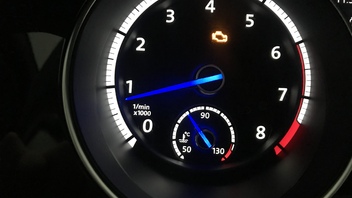

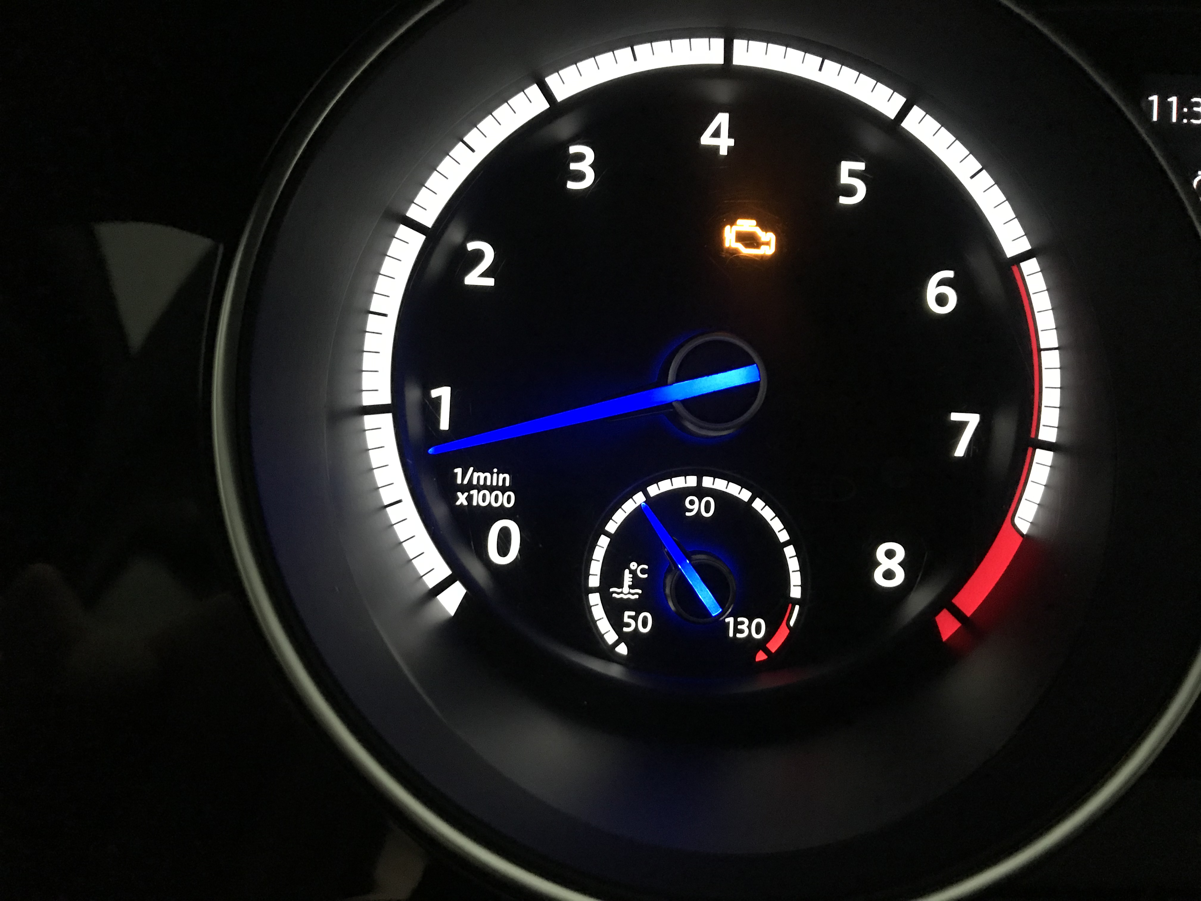

    Der Motorraum hatte eigtl. recht normale Wärme. Heute Morgen hat auch die Nadel gemeint sie müsse mir wieder zeigen das sie doch irgendwie geht. Siehe Foto
    Allerdings war das ganze beim ersten Hubbel wieder vorbei

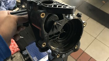

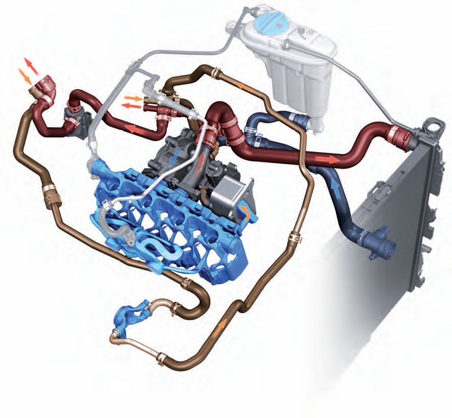

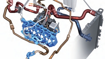

  • elektrisch gesteuertes Wasserpumpen System

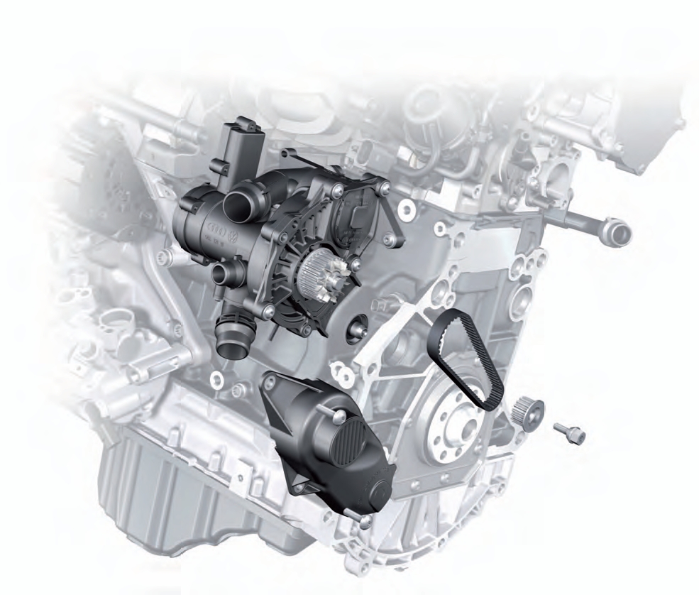

  • nein, die Pumpe sitzt separat zwischen den Schlauchverbindungen links, dass ist quasi das Schieber Verteilgehäuse des Kühlkreislauf direkt am Motor in der Mitte schwarze Abb.

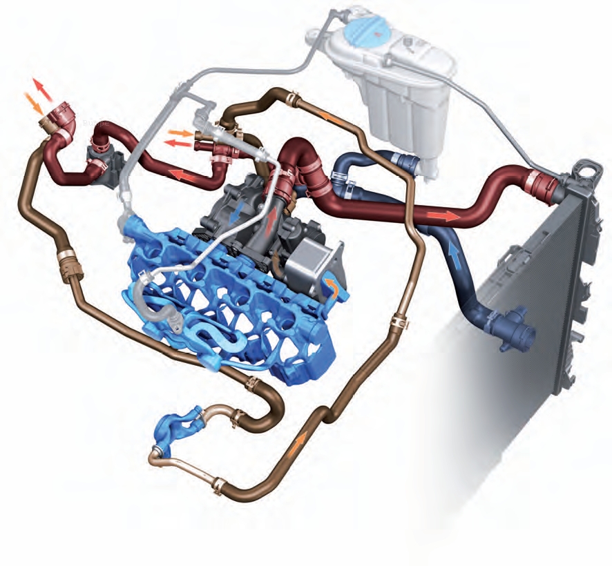

    Abb. 2 hier siehst du die gesamte Einheit mit mechanischer Pumpe, die elektische Zusatzpumpe ist wohl das was bei dir getauscht wurde.
    Der Kühlkreislauf ist jetzt elektrisch temperaturgeregelt um die Reibung je nach Lastzustand zu minimieren. Und ein Motor der frühzeitig die korrekte Betriebstemperatur erreicht hat auch früher einen optimalen Wirkunsgrad und somit einen geringeren Verbrauch. Die Temperaturen sind Last abhängig zwischen 85-107°C geregelt.
