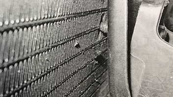

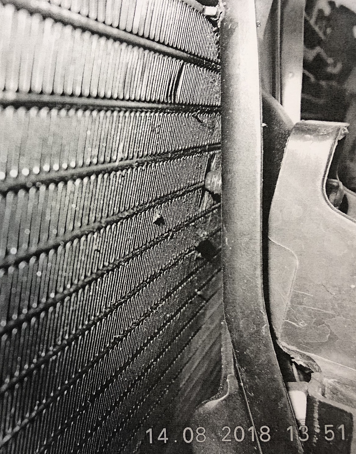

    Ich habe mir nachträglich den LLK von Martin Gräf schicken lassen und ihn dann zusammen mit @gaRdez verbaut.
    Kurze Zeit später hat die Klimaanlage nicht mehr gekühlt. Aufgrund mehrer Urlaube habe ich mich erst jetzt darum kümmern können. Das Ergebnis:
    Es gibt eine Schraube am Schloßträger, die in Richtung Kühler reingeschraubt wird, diese fällt manchmal recht lang aus, nicht immer, wie mir Martin Gräf erzählt hat. Solange man das normale Kühlerpaket drin hat, sollte nichts passieren. Sobald man einen größeren LLK verbaut, wandert der Klimakühler weiter nach vorn (aufgrund der Dicke des großen LLKs). Unter diesen Umständen kann es passieren, dass eben diese Schraube sich in den Klimakühler bohrt und das Kühlmittel entweicht.
    Mittlerweile ist alles wieder repariert, eine kürzere Schraube wurde verwendet, Klimaanlage funktioniert hervorragend, ebenso wie der große LLK.
    Hier noch ein Foto, zum besseren Verständnis:

  • Gut das ich hier gerade drüber gestolpert bin, auch wenn schon älter. Werde morgen auch einen anderen LLK einbauen im 6er.
    Wie schon geschrieben ist der Wagner ja dicker und dadurch kommt der Klimakühler weiter nach vorne. Im Grunde gilt das ja für alle dickeren LLK oder?
    Und kommt eigentlich nur der Klimakühler weiter nach vorne durch den dickeren LLK oder kommt der Wasserkühler samt Lüfter auch näher zum Motor? Da ist ja jetzt schon fast kein Platz.
    Oder mit andren Worten: wirkt sich der dickere LLK nur in eine oder beide Richtungen aus?
