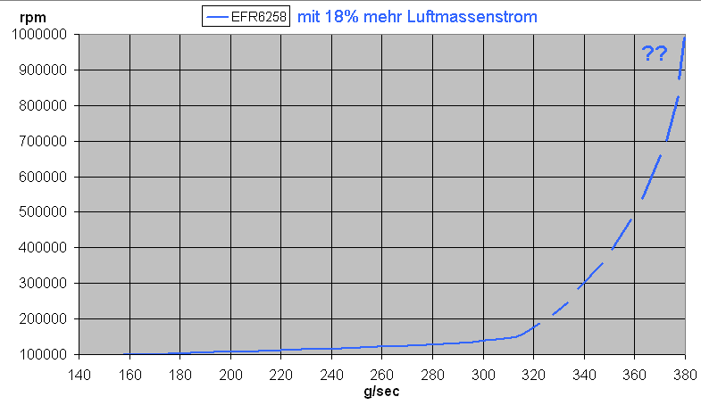

@Turbo_Kid Mir geht es nicht um den max. Ladedruck des K04-064, sondern um die max. ansaugbare Luftmasse
Immerhin rechnet Dein Tuner MTB mit realistischen LuMa -> PS Faktoren: 305PS / 252g/sec = Faktor 1,21
373PS wären mit dem PS-Faktor 1,22 runde 306g/s als Luftmasse.
Durlangen liegt auf ca. 500m Ortshöhe, da gehen also gegenüber der Norm-Luftdichte vorweg ~ 6% verloren. Zusammen mit weiteren ~ 5% Verlust in der Ansaugung wird also Luft mit ca. 1.08kg/m³ angesaugt, womit das Verdichter-KF des K04-064 als Maximum noch ~ 260g/sec erlaubt.
306g/s liegen ca. 18% darüber . . . da fällt es mir sehr schwer zu glauben, daß die Messung realistisch ist
Ich habe mal aus dem Verdichter-KF des EFR6258 die Massenstrom-Drehzahl-Relation beim Druckverhältnis 1,6 in ein Diagramm umgesetzt, um Euch zu zeigen, worum es mir geht.
Das Verdichter-KF findet Ihr ganz rechts in der Bilderreihe von https://www.boostresource.com/…er-efr-6258-turbocharger/
Hier mein Diagramm:
Man sieht, wie die Drehzahl bei steigendem Massenstrom zuerst langsam ansteigt, um dann beim maximalen Massenstrom fast senkrecht nach oben wegzuschießen.
Versuchen wir uns mal vorzustellen, welche Drehzahl für 18% oberhalb des max. Luftmassenstroms laut Diagramm nötig wäre: 322g/sec x 1,18 ergibt 380g/sec.
Hier habe ich das Diagramm auf 380g/sec erweitert und den Drehzahlanstieg am Ende des Verdichter-KF nach oben gestrichelt weitergeschätzt, bis 380g/sec erreicht werden: Dabei komme ich auf ca. 100.000rpm, das ist rund die 5-fache Maximaldrehzahl des OEM-Diagremms!
Nur zur Erinnerung: Massenkräfte (z.B. von minimalen Unwuchten und Fliehkräfte) steigen quadratisch mit Drehzahlerhöhungen. Daraus folgt, dass der EFR6258 bei 380g/sec womöglich mit ca. 25-fach höheren Massenkräften gegenüber der Maximaldrehzahl im Verdichterkennfeld belastet würde!!
Oder anders gefragt: Wenn der OEM unsere EA113er bei 6800rpm begrenzt, kämt Ihr auf die Idee, Euren bis 34.000rpm drehen zu lassen und dabei zu erwarten, dass die Hardware das aushält??
Ich nicht, und daher halte ich 306g/s mit dem K04-064 in 500m Ortshöhe für unerreichbar, solange die Messung nicht in einer Überdruckkammer gemacht wird.
Wenn man das Verdichter-KF heranzieht, darf man aber auch nicht den Ladedruck ausser Acht lassen, welcher in die "Pressure Ratio" mit einfließt.
Müsste man dann eigentlich für mehrere Drehzahlpunkte machen, um zu sehen, ob man sich nicht im Surge- oder Choke-Bereich befindet.
