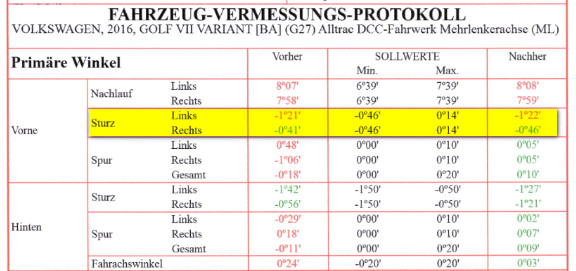

    ich hätte mal gerne Eure fachliche Meinung zu meinem Vermessungsprotokoll.
    Was ich mittlerweile in Erfahrung bringen konnte ist, dass wohl durch die Werkstatt der AgreggateTräger nicht ausgemittelt wurde. (Sturz Vorderachse)
    Mich machen aber mehr die Spur hinten stutzig. Können die eingestellten Werte für den "Rechtsdrall" verantwortlich sein und kann das, wenn man sich bemüht, Minutengenau eingestellt werden!?
    Grüße
    Christian
    PS: Vermessung ist von einem Golf R Variant aus 2016 mit 19", je 5mm Spurplatten pro Rad und KW DDC
    Ja, vorne unbedingt den Aggregateträger ausmitteln, die Differenz im Sturz ist deutlich zu groß.
    Warum das die Werkstätte nicht gemacht hat, obwohl der linke Wert ausserhalb der Toleranz ist, würde mich interessieren.
    Hinten sollte die Spur ebenfalls ausgeglichener eingestellt werden, 5' Differenz sind zu viel.

  • Ja, vorne unbedingt den Aggregateträger ausmitteln, die Differenz im Sturz ist deutlich zu groß.

  • Also erstmal sollte man auch die Soll Daten für ein Golf R nehmen und nicht für einen Alltrac.
    Sturz vorne aufjedenfall korrigieren da auch sonst die ganze Kinematik nicht stimmt wenn der Fahrschemel nicht mittig ist passt auch der Fahrachswinkel nicht.
    An der HA würde ich noch links und rechts gleich einstellen. Plus Minus 3 Minuten merkt man bei meinem Gummilager Auto nicht wirklich. HA ist sowieso ziemlich weich in den Lagern finde ich.
    Achslasten einstellen geht nur mit Gewinde.
    Fahrer auf dem Sitz , fürs Rennautos ja, denke für Straßenautos tuts Tank voll.
    Mit den Spurwerten an der HA fährt das Auto nach rechts. Lenkrad müsste bissle nach links stehen bei Geradeausfahrt.

  • Wobei das Ziehen nach rechts wohl eher von dem wesentlich höheren Negativsturz des linken Vorderrades herrührt - dieses „drückt“ immer leicht nach links-speziell bei Spurrillen etc...Man kann, sofern der Wille des Einstellenden da ist, die Spur vorne und Sturz/Spur hinten auf die Minute genau einstellen (dauert dann halt ein paar Minuten länger).
    Die HA ist zwar nicht ganz sauber eingestellt, ich denke aber nicht, dass die 5‘ Differenz so einen offensichtlichen Effekt auf den Geradeauslaufen haben (wobei der Wert links 1‘ unterhalb der Toleranz ist, also zu wenig Vorspur-bei Anwendung der korrekten R Werte)
  • @ChrisB666 Also Sturz vorne korrigieren und Spur hinten auch angleichen. Achsvermessung wird leider bei den Werkstätten nicht wirklich ernst genommen, gut viele wissen auch nicht wie genau es geht.
