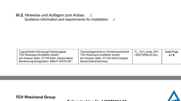

  • Liest man sich das Gutachten durch, was eigentlich bei jedem fach- und sachgerechtem Einbau der Fall sein sollte, steht da auch die hier empfohlene Vorgehensweise drinnen.
    Für mich unverständlich:
    Einbau nach Reparaturleitfaden, die darin enthaltenen Hinweise beachten (Grundeinstellung, Kalibrierung, Vermessung, etc. - ich habe jetzt nicht chronologisch aufgelistet), dann hat man auch keine Probleme und die ganzen Regelsysteme kennen auch den korrekten Offset Wert für die jeweiligen Parameter.
