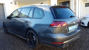

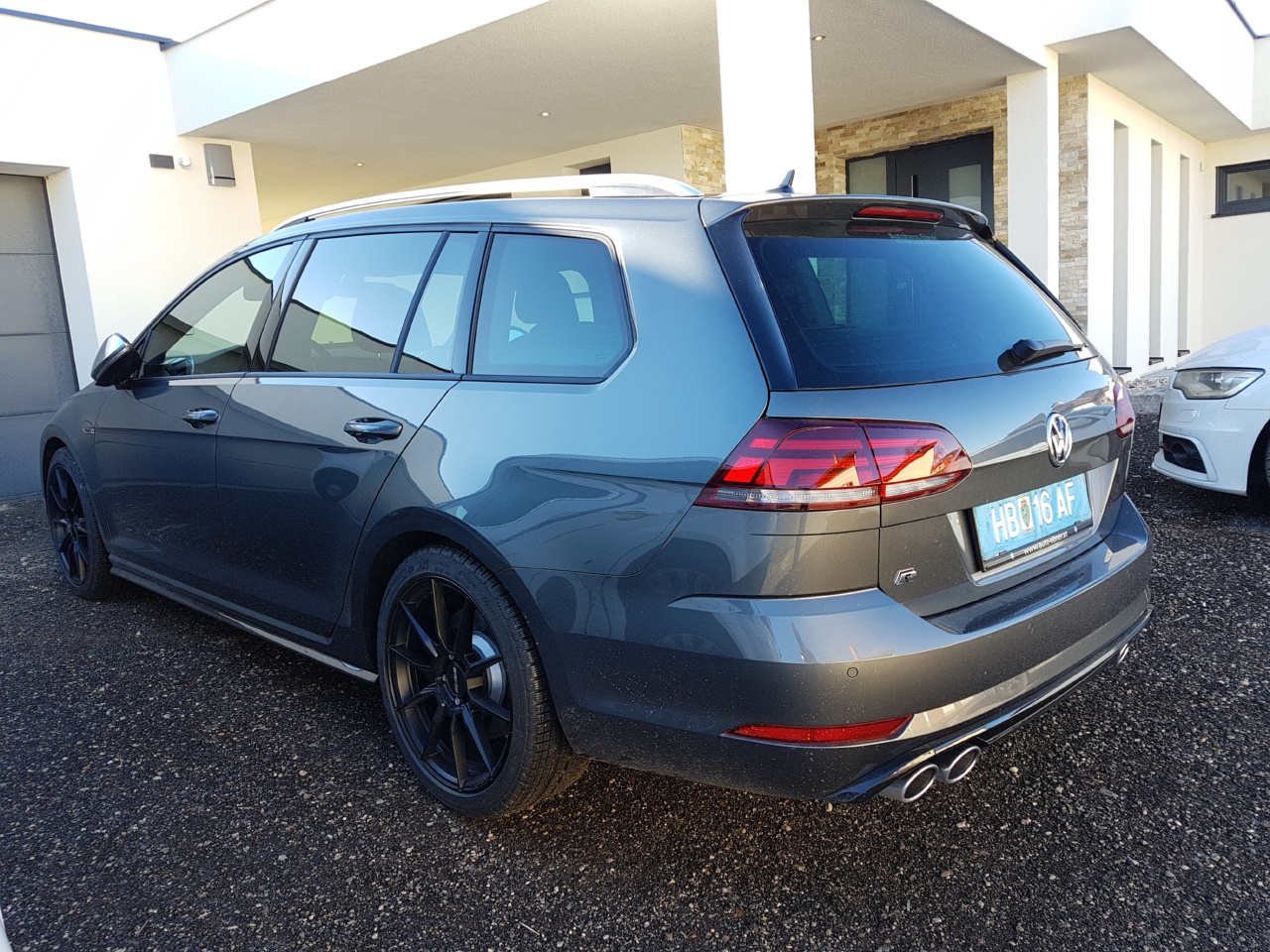

    Hab die Motec in 8x18 ET45 am VaRiant (Winter), schöne und leichte Felge zu einem super Preis.
    Über die Qualität wurde hier eh schon einiges gesagt, da muss man sich bei Motec keine Sorgen machen.
    Die kann man sich allerdings machen, wenn man zusätzlich noch Spurplatten verbaut.
    Bei mir steht das Rad an der VA bündig mit der Kotflügelkante, da ist eigentlich kein Millimeter mehr Luft für Spurplatten.
    Leider hab ich schon Sommerräder drauf, daher kann ich keine Fotos von der genauen Situation am Kotflügel machen.
    Hier sieht man es ein wenig:
  • Motec und Pretoria sind beide 8" breit, Motec ET45, Pretoria ET50, bei beiden 235er Reifen montiert. Habe nun 8mm pro Seite bei den Pretoria an der VA, und das ist knapp. Mehr wird nicht gehen. Rein rechnerisch ergibt sich somit eine mögliche Verbreiterung von 3mm pro Seite, bei Montage der Motec.
    Man darf aber nicht vergessen, dass Reifen unterschiedlich breit bauen. Zur Laufrichtung von oben auf den Reifen schauend sieht der derzeitig montierte Pirelli P Zero ballonartig aus, verglichen mit dem fast schon eckig aussehenden Michelin SC2. Ich vermute, dass gar kein Platz mehr für Spurverbreiterung vorne sein wird.

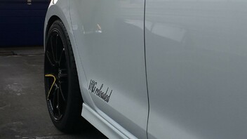

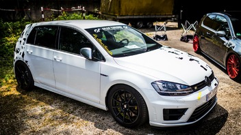

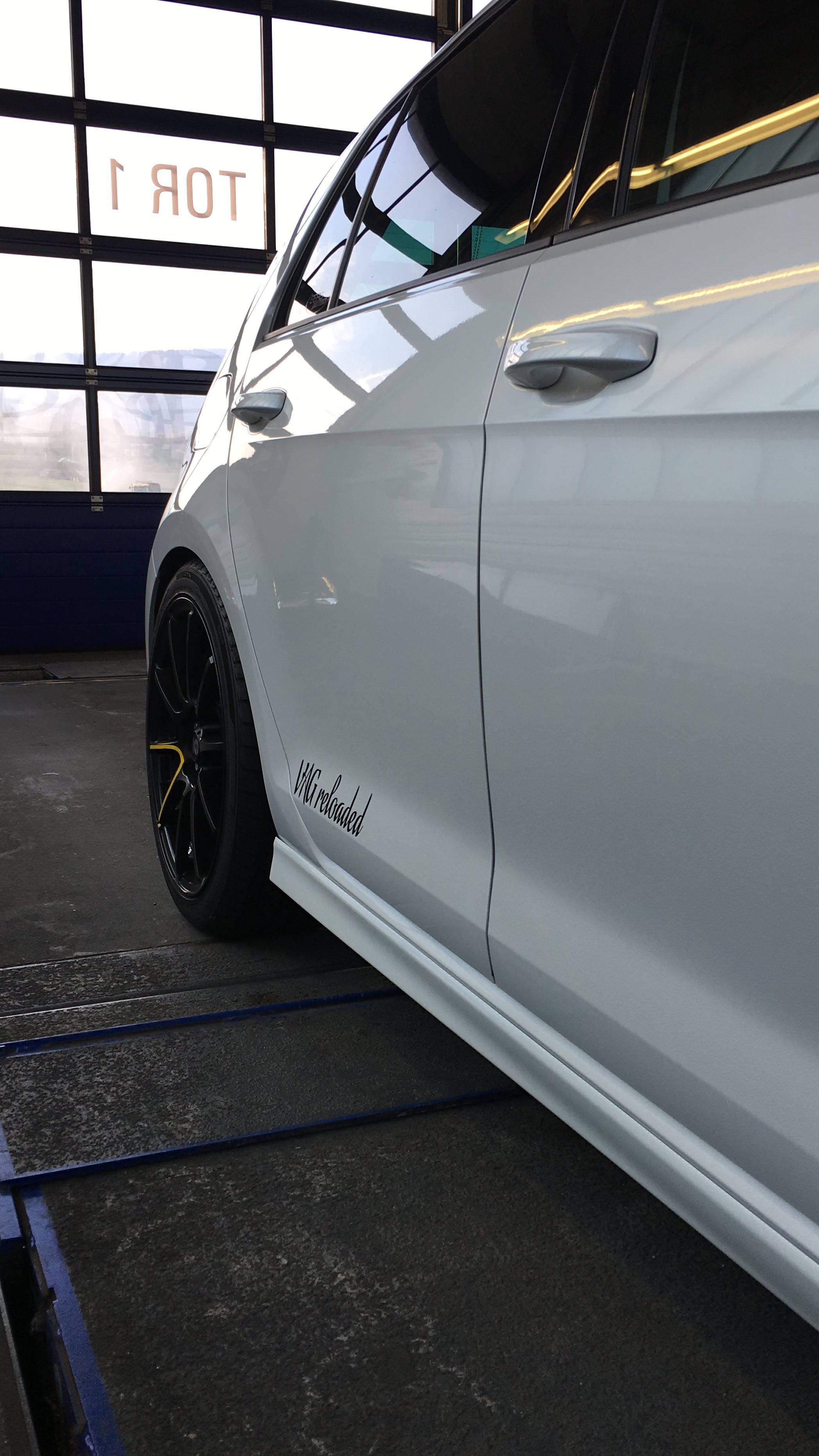

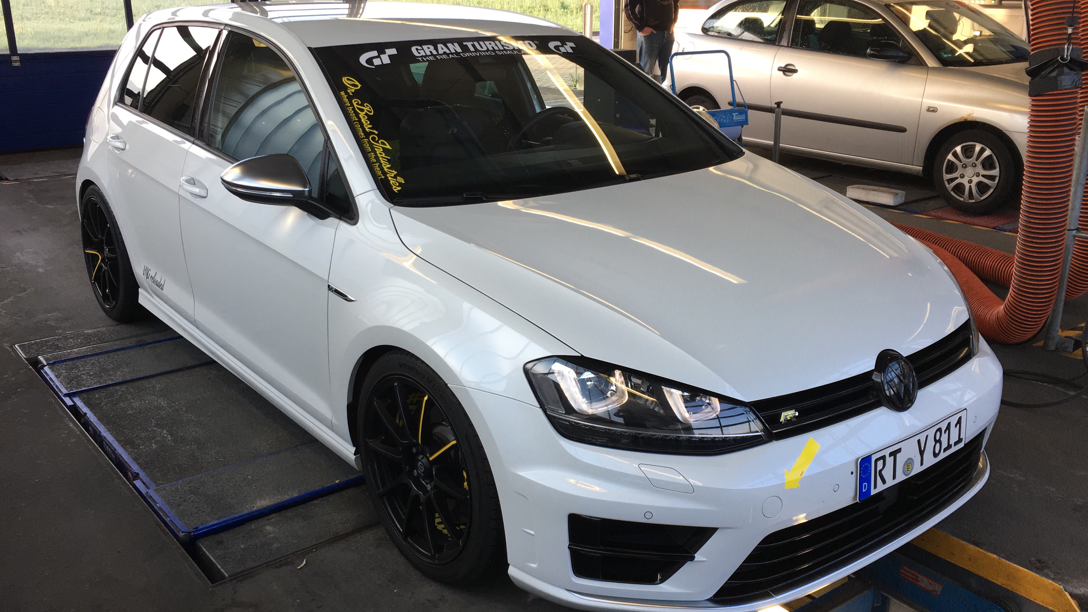

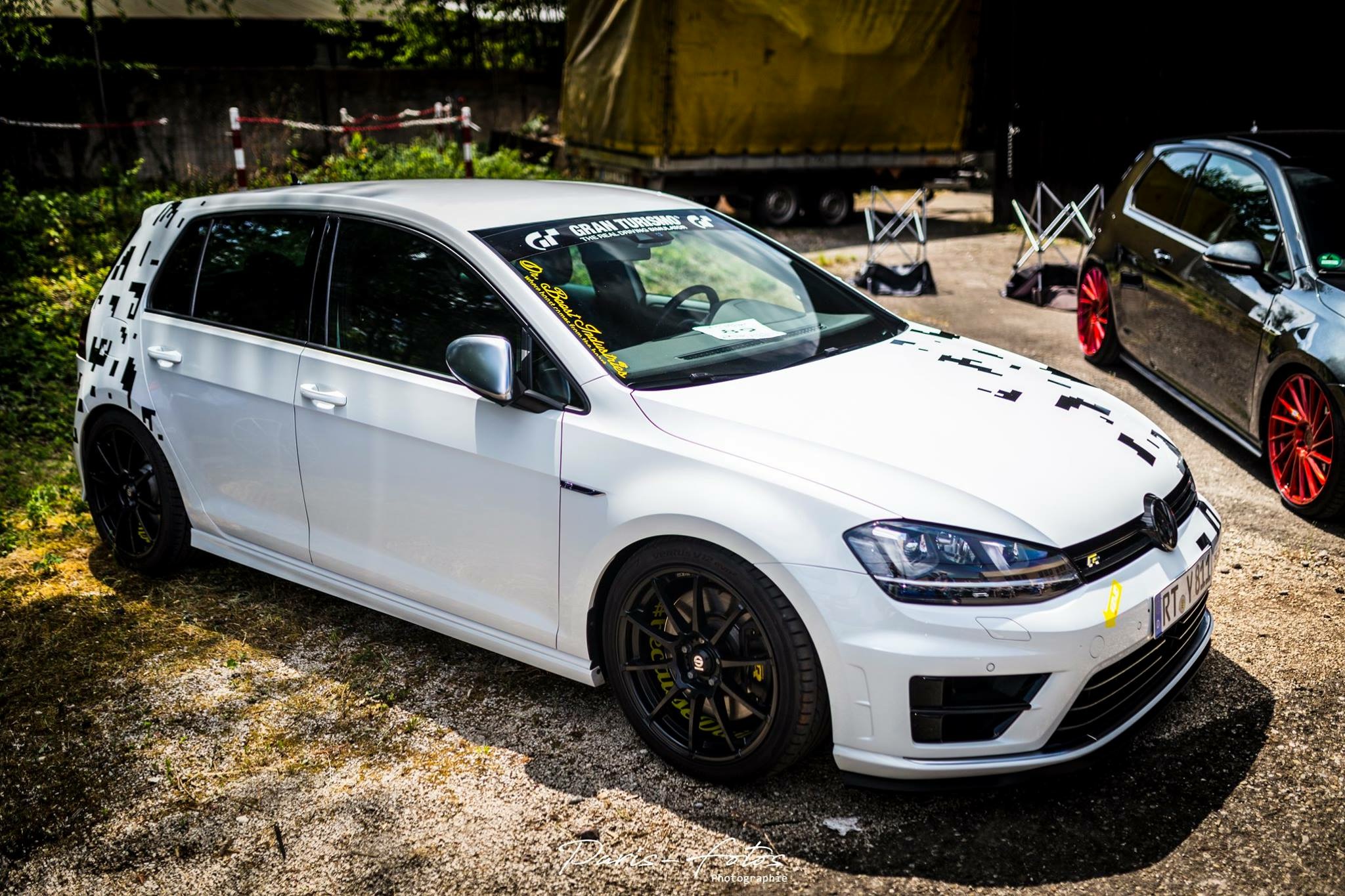

  • Hast du Distanzen drauf?? Und welche Tieferlegung hast du?Stehen auf dem Bild soweit im Radhaus, sehen aber wirklich gut aus. :thumbup:
    also weit drin standen die net, das war eher maximal draussen :D
    Vorne ET38 plus Superpro Traggelenke,
    Hinten ET28
    Durch die Traggelenke war vorne die Spurweite wieder vom Verhältnis wie OEM, trotz der breiteren Platten hinten
    Waren H&R 25mm Federn auf dem DDC
  • also weit drin standen die net, das war eher maximal draussen :D
    Hinten ET28
    A jetzt. Sieht Tip Top aus :thumbup: .
    Mit den Federn hat er sich aber ordentlich gesetzt, :D
