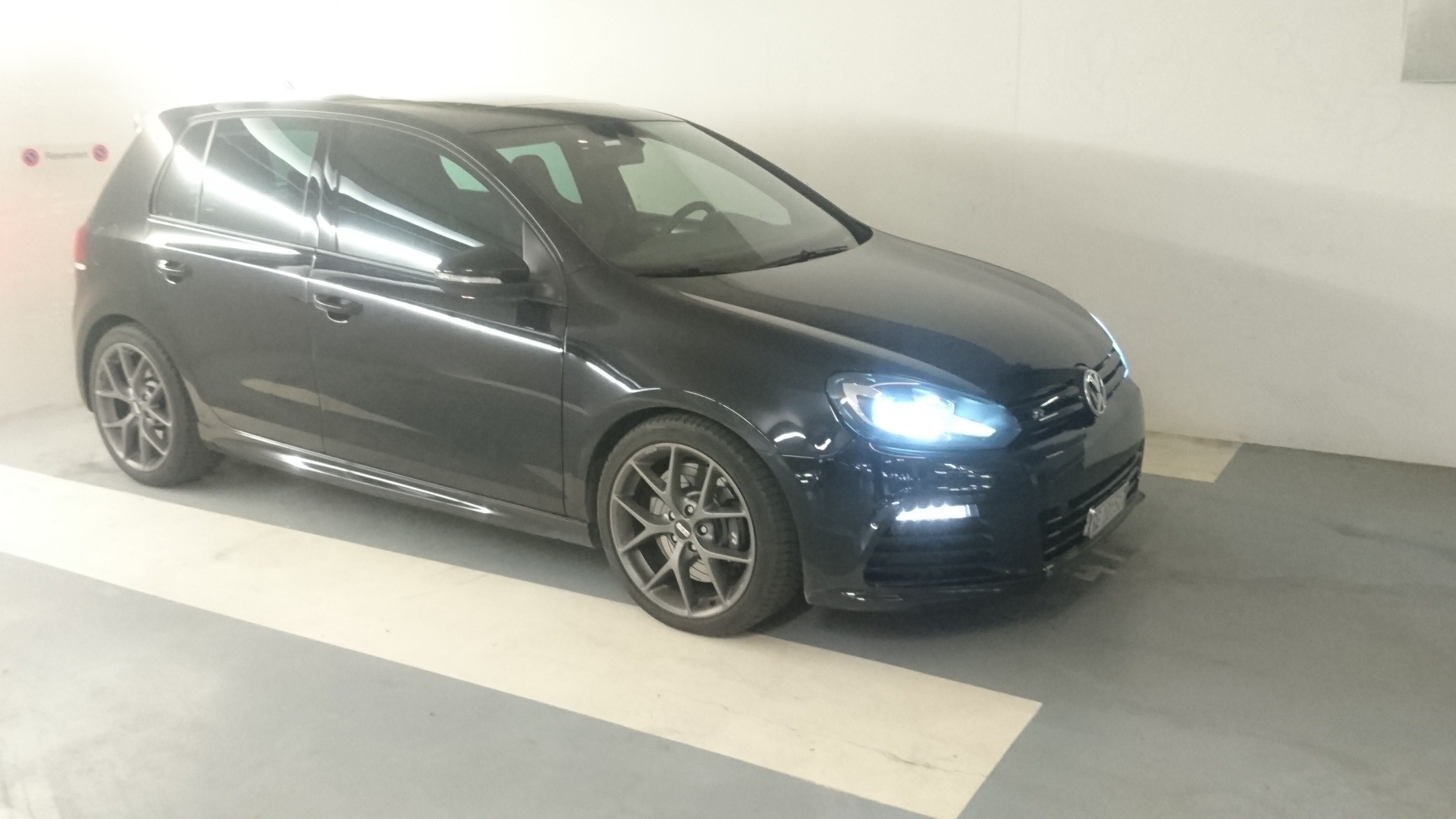

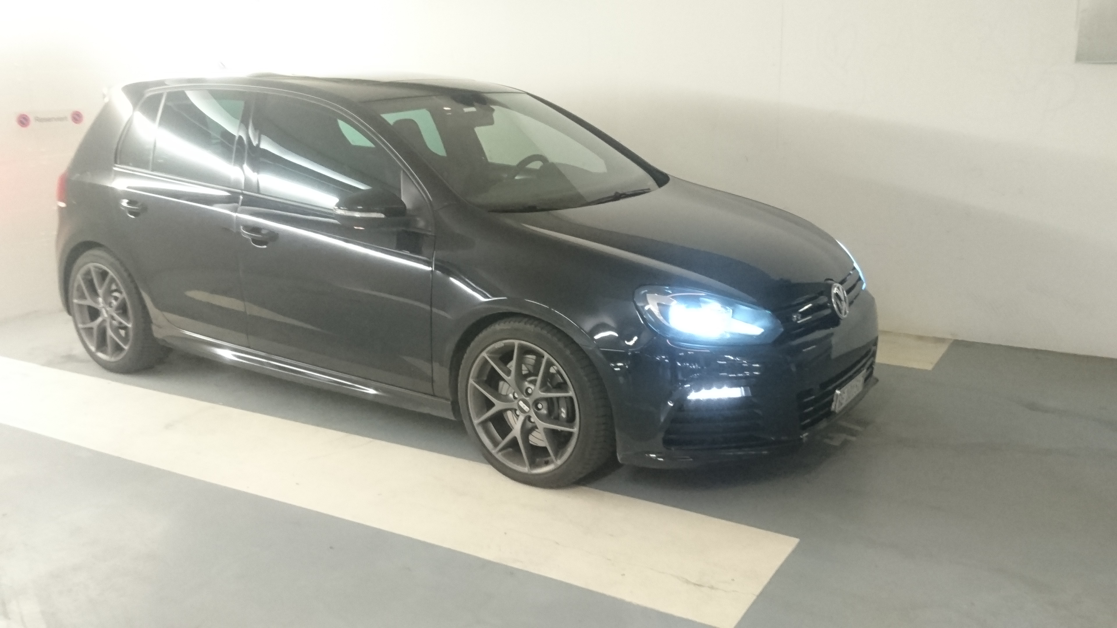

  • genau weil mein R clean ist, möchte ich natürlich nichts bohren. Magnete wären zwar nice, aber 1. ist das vertrauen nicht da, 2. wär das Schild ja dann wieder direkt vor der Stossstange. Da will ich es aber irgendwie nicht haben... also kommt es entweder an die Seite wo das Gitter zu ist, oder es bleibt wo es ist, aber ohne Rahmen. An der Seite ist halt blöd, das Gitter ist 45° zur Front, in der Schweiz gibt es zwar nur eine Winkelbegrenzung nach oben und unten, aber fällt einfach auf und genau das will ich ja nicht. Im Strassenverkehr ist es eh egal ob das kleine Schild da vor dem Kühler steht, jetzt im Winter ist das warscheinlich sogar nen Vorteil. Wenn ich es krachen lasse, kann ich es ja abnehmen.

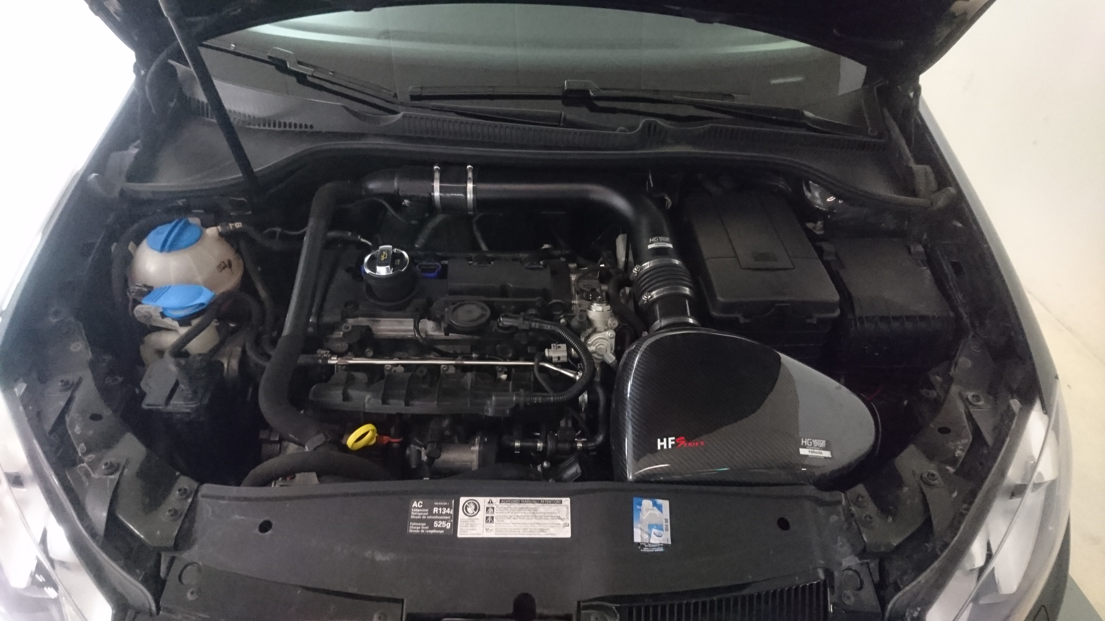

    Dieses Wochenende nehm ich mir mal Zeit, setz mich da dran und überlege mir was. Der Rahmen kommt vorn und hinten auf jeden Fall weg. Zudem wird die Motorabdeckung instaliert und paar Kleinigkeiten werden gemacht. zudem wird weiter an der Dämmung getüftelt. Fussmatten sollten nächste Woche ankommen.
    Habe jetzt auch mal eine übersicht für mich gemacht, was alles technisch gemacht werden soll, vorzugsweise dieses Jahr. Leider hatte ich ja schonmal so einen Plan, der dann durchkreuzt wurde. Seitdem tue ich mich schwer, vor allem weil ich nicht ein Teil nach dem anderen machen kann, sondern Packete schnürren muss.
    Zylinderkopf soll zum einen Drehzahlfest werden, zum anderen muss da mehr Durchsatz geschaffen werden: Schrick Nockenwellen liegen parat, bestellt werden muss: Hydrostössel, Ventilführungen, Ventilsitzringe, Einlassventile, Auslassventile mit Übermass, Ventilfedern, Ventilschaftdichtungen und es kommt direkt auch ein Rollenstösselkit. Das alles wird eingebaut, wenn der Kopf bearbeitet wird. Zeitplan bis Ende 2019
    Motor ist ja schon einiges gemacht, der Block bleibt für dieses Jahr, der wird frühestens Ende 2020 geändert, falls ein grösserer Turbo kommt. Dieses Jahr kommt: Einspritzdüsen RSX, Innentankpumpe bis 700PS (kommt nächste Woche an), HPA Ansaugbrücke mit Drallklappen und die WAES mit Direct Port. Das muss ich auf jeden Fall zusammen einbauen und direkt abstimmen lassen. Praktisch wäre da natürlich, wenn der Kopf dann schon fertig ist. Zeitplan für Materialbeschaffung: Ende 2019, Abstimmung Anfang 2020

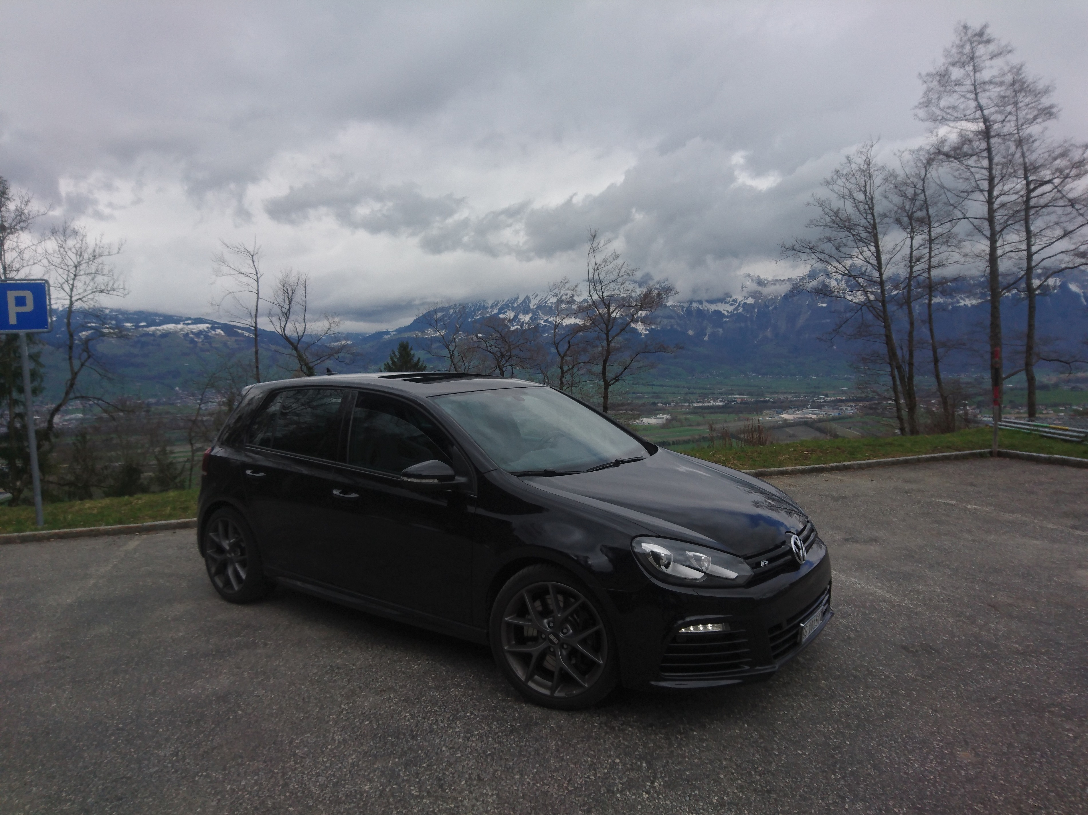

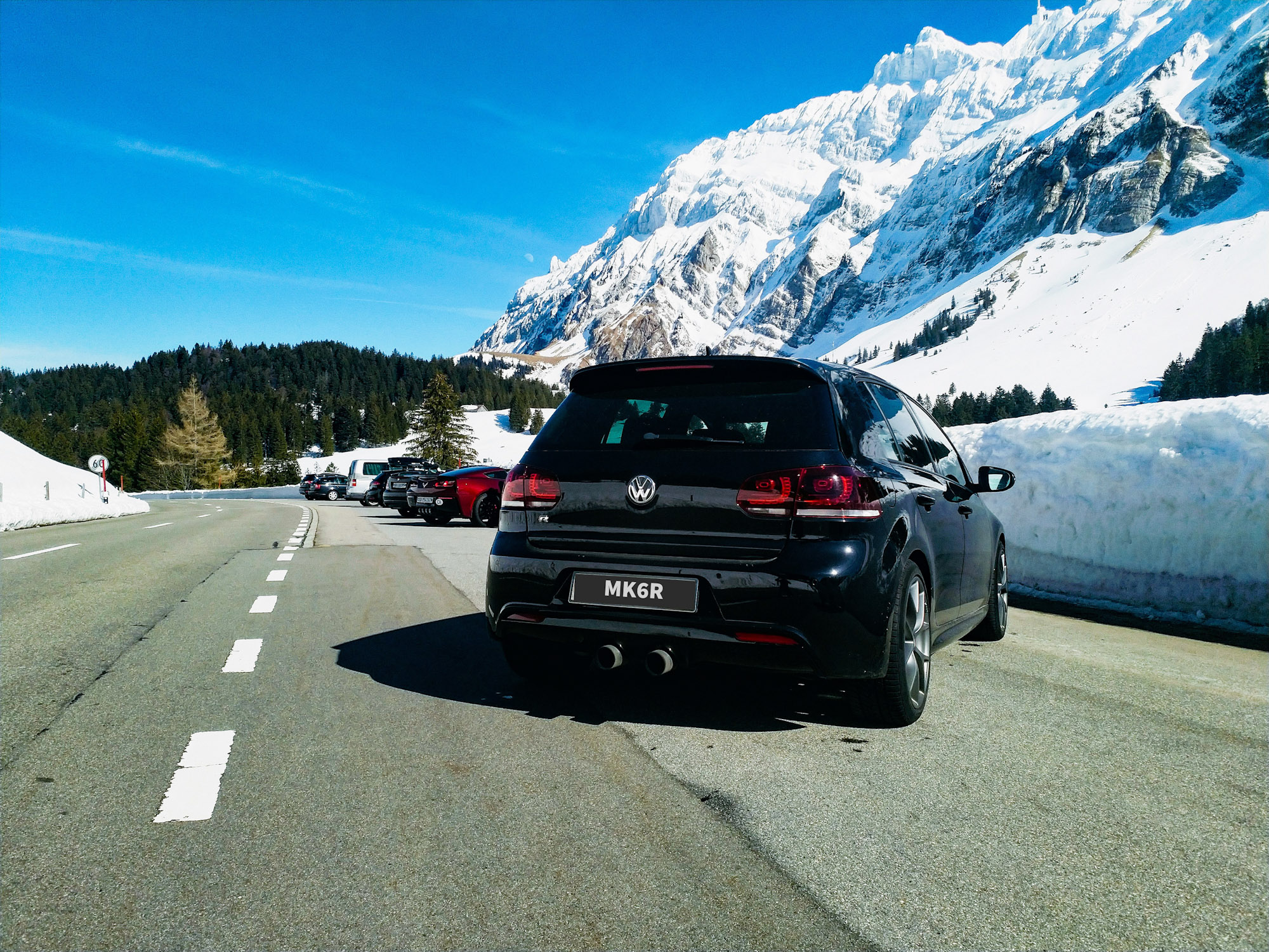

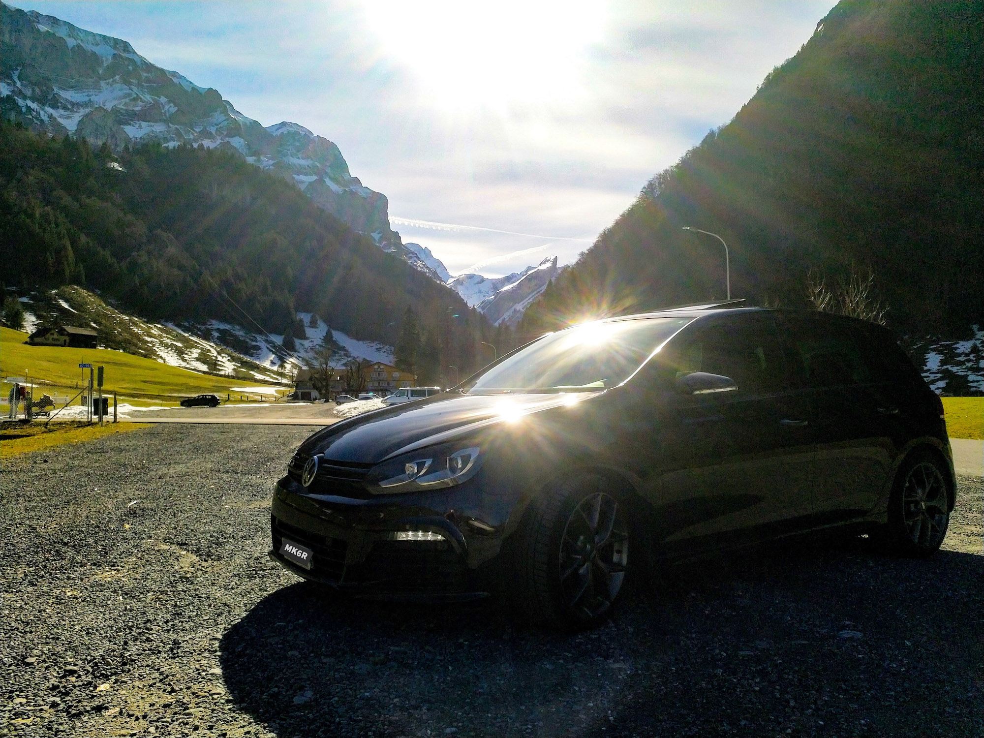

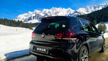

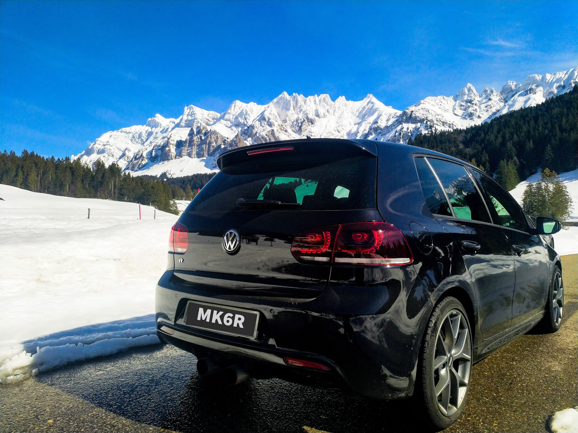

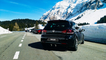

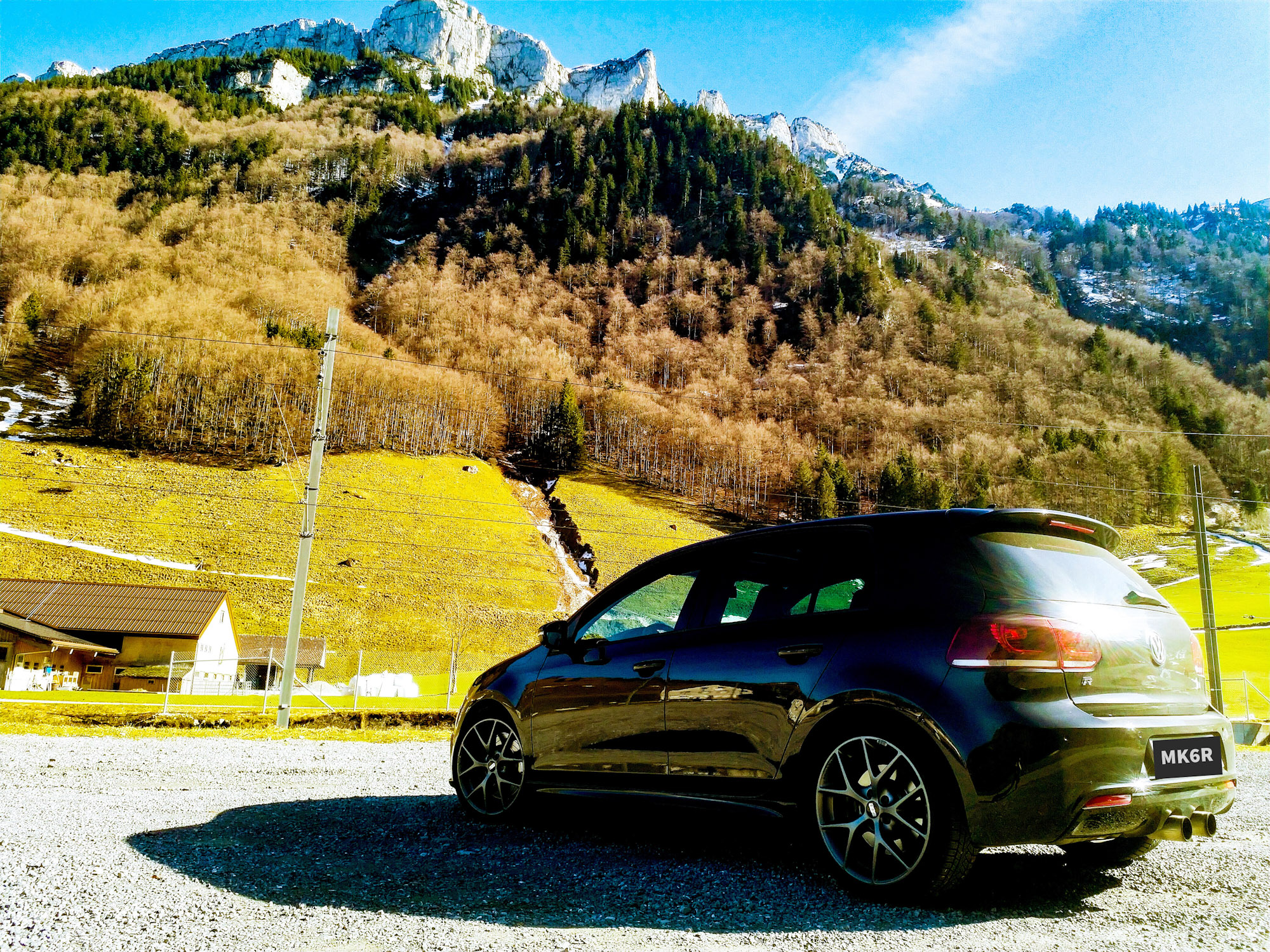

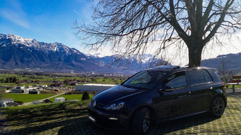

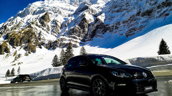

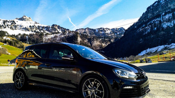

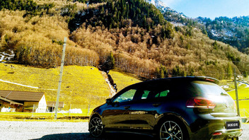

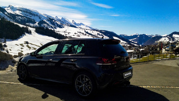

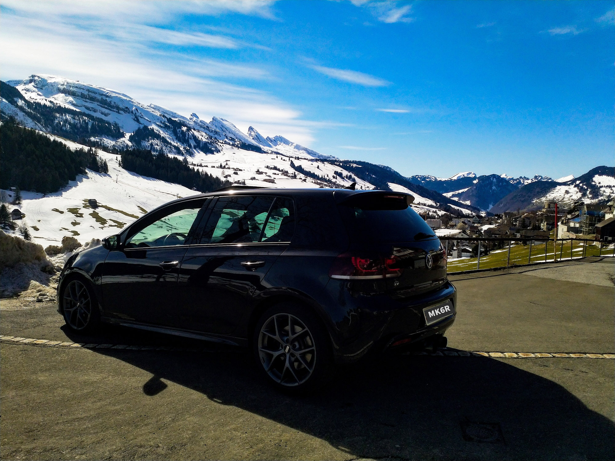

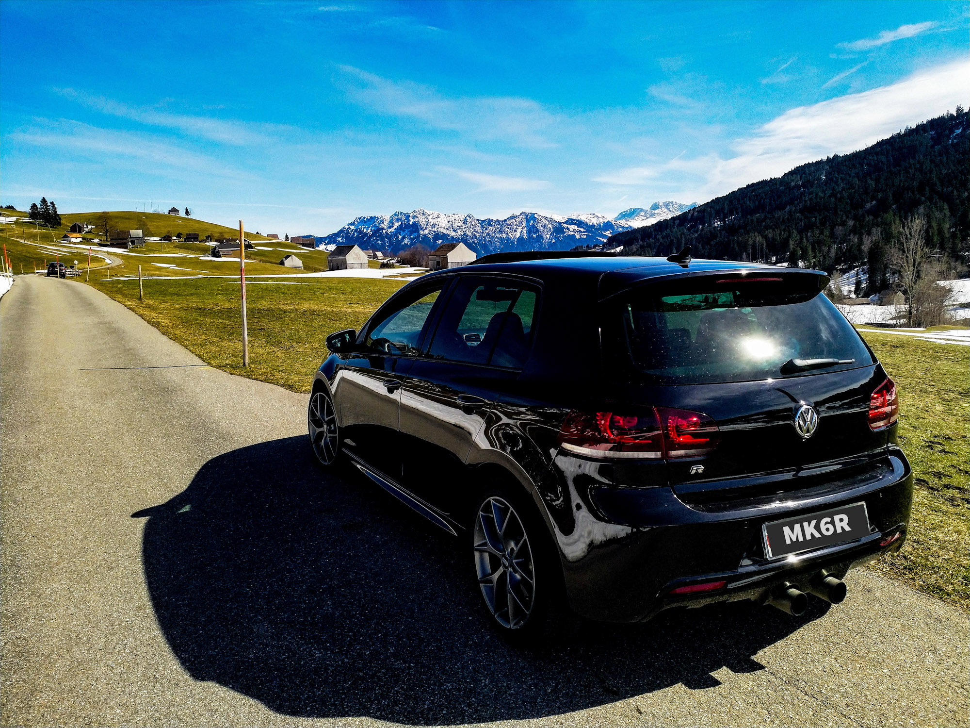

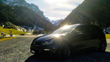

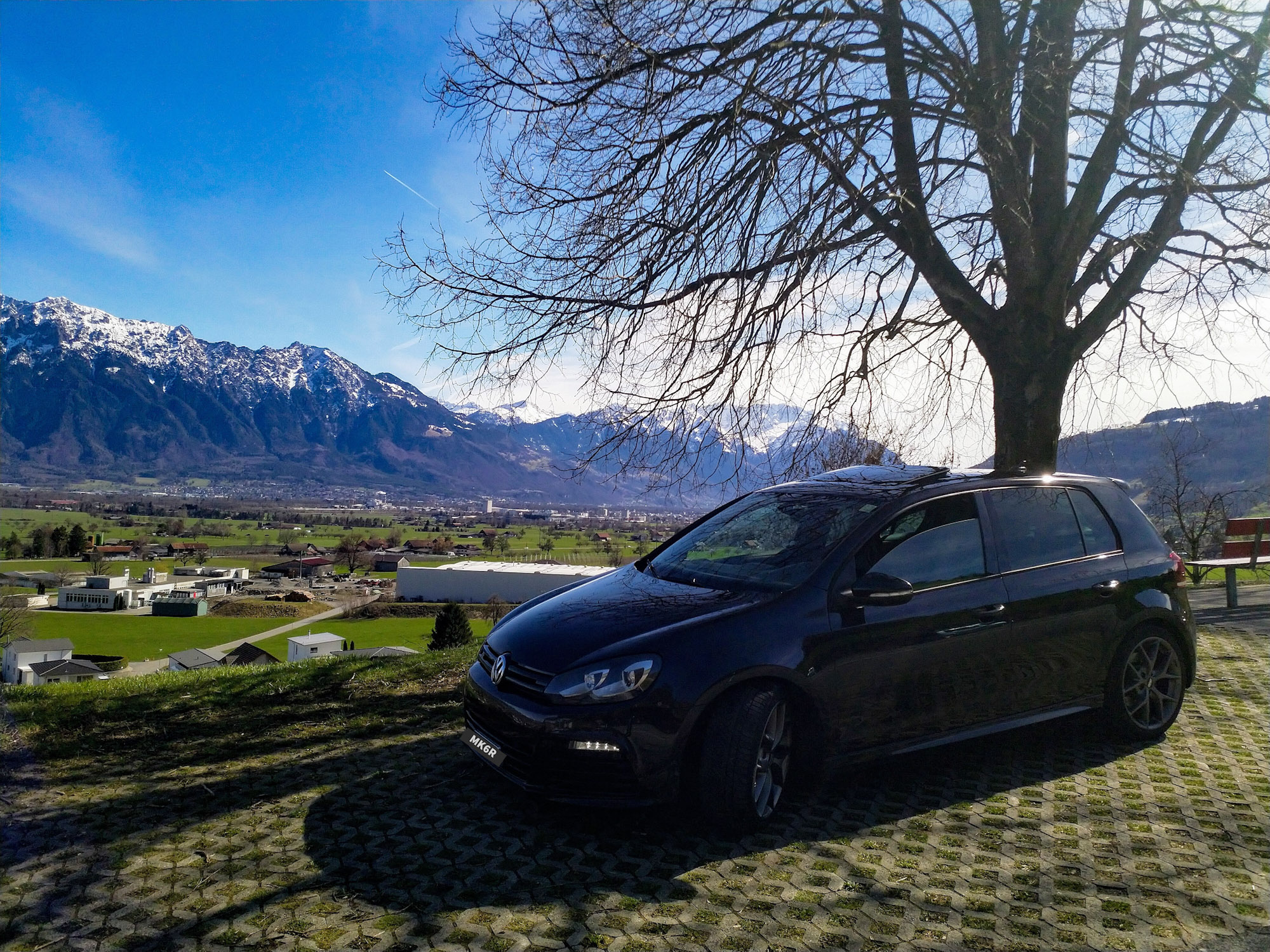

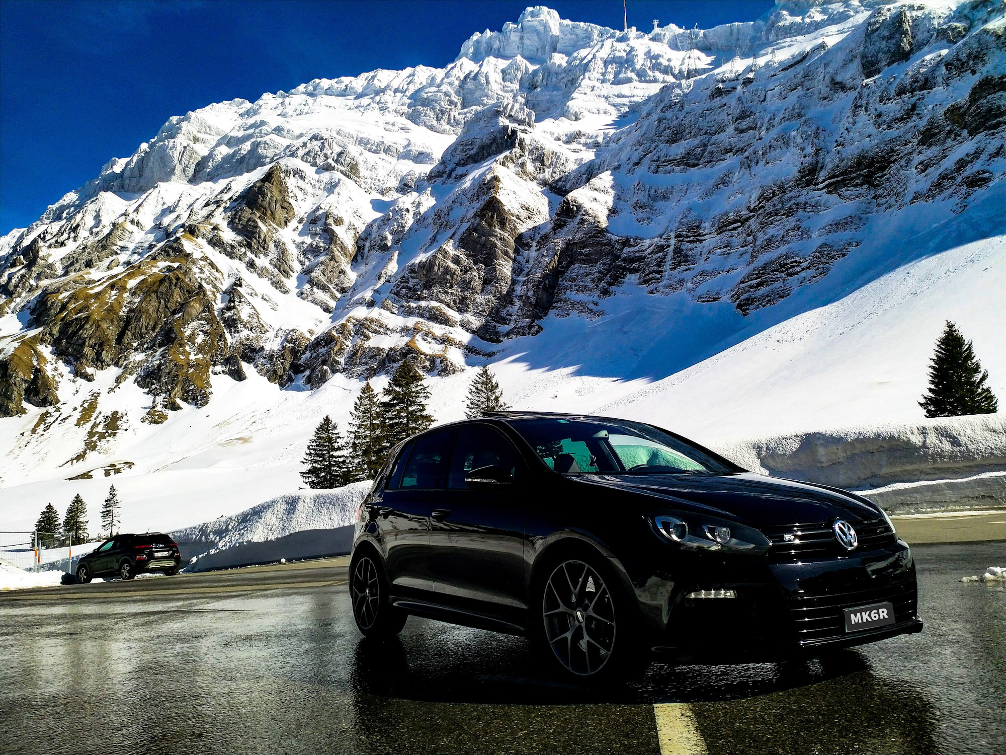

  • So hab heute ne kleine Tour durchs Appenzellerland gemacht. Vom Rheintal (Buchs SG) durchs Toggenburg zum Säntis, dann zum Hohen Kasten und dann mit Umweg über die Ebenalp nach Oberriet und wieder nach Hause. War perfektes Wetter, kaum Verkehr, kein Stau, kein Stress. So sollte es sein :thumbup: .
  • Ja hat ja diese Woche noch geschneit :D .

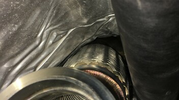

    Die Endrohre kommen auch wieder weiter rein, muss den ESD eh nochmal anpassen... R ist mega leise, wenn man dran denkt das es theoretisch straight pipe ist :thumbup: . Die Rennleitung sieht halt von vorn aufs Auto und da fällt das Kennzeichen schon auf...
