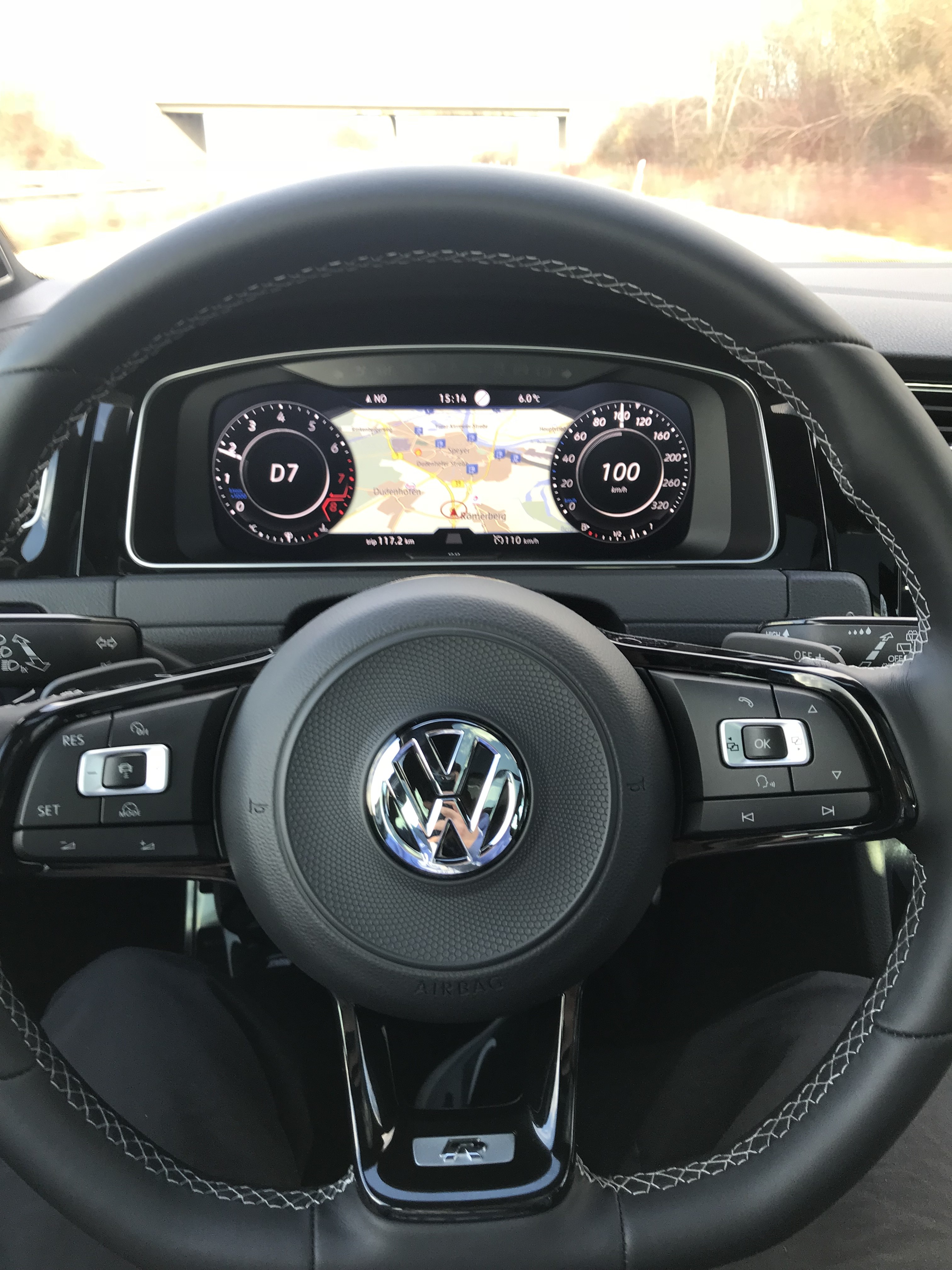

    seit Beginn an also direkt nach der Werksabholung stand bei mir das Lenkrad leicht schief (siehe Bild unten).
    Hab es eben leider erst auf der Autobahn bemerkt. Bin dann die Tage direkt zum Händler und habe das überprüfen lassen.
    Dort wurde alles neu justiert und eingestellt. „Das Lenkrad ist jetzt gerade!“ so die Worte der Werkstatt.
    Direkt auf die Autobahn und das Lenkrad steht noch genau so schief. Die Werkstatt weiß sich nun nicht mehr zu helfen...
    Wenn ich das Lenkrad gerade stelle zieht das Auto nach rechts und zwar ziemlich deutlich.
    Habt ihr eine Idee was man da noch machen kann? Nervt mich leider ziemlich.

    Habe auf einem (ordentlichen) Parkplatz das Auto im Standgas fahren lassen. Habe ich das Lenkrad selbst gerade gehalten ist es auch gerade aus gefahren. Sobald ich das Lenkrad losgelassen habe ist das Auto wieder nach rechts gefahren. Liegt also definitiv nicht an der Fahrbahn.

    War blöd ausgedrückt, das stimmt. Wenn ich das Lenkrad gerade halte zieht es nach rechts. Lass ich es los ist das Lenkrad schief aber auch dann fährt es nach und nach rechts rüber.
    Was mich an der Geschichte ärgert, dass dieses Problem seit der Auslieferung besteht und eine VW-Werkstatt das nicht gebacken bekommt.
