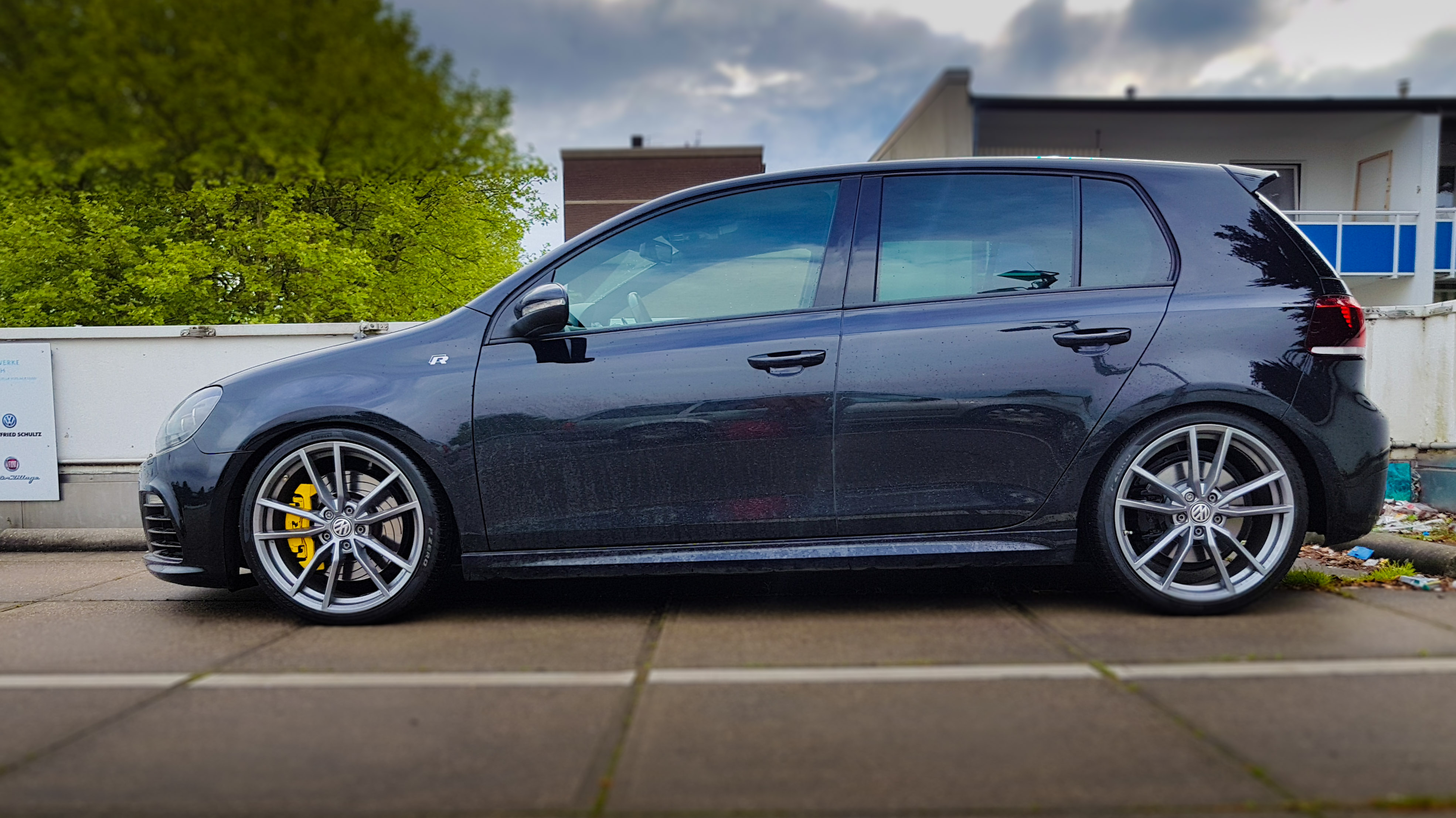

Habe seit 2 Tagen das Street Comfort verbaut, noch kann ich nicht genau sagen wie ich es finde, bin es noch am Einstellen um es besser zu beurteilen.
Würde gerne mal von euch wissen ( die die es auch Verbaut haben ) welche Einstellung ihr habt.
Ich bin mal nach Anleitung gegangen und mache die Klicks immer von Zu ( ganz Hart ) dann nach Auf ( Weicher ) mit den Klicks.
KW Sagt lt. Anleitung das es auf Stufe 9 ( also 9 Klicks von Zu --> Auf ) das ist so auch Eingestellt gewesen bei der Auslieferung, doch was mich wundert das ich von Zu auf Auf nicht wie KW Sagt 16 Klicks habe sondern 20 !!! ![]()
Somit steht es auf 9 von 20 und nicht 9 von 16.
Man muss auch sagen das es keine Klicks in Sinne von Akustischen Signalen sind sondern mehr nur Klicks die man Haptisch fühlt.
Ich werde KW mal anschreiben wieso ich hier 20 Klicks machen kann.....
Ich werde am Wochenende mal die Einstellungen an der VA etwas Testen, an der HA ist dies ja nicht so einfach da man hierzu den Dämpfer ausbauen muss, was an sich auch ein Unding ist von KW, zumal das auf der Homepage etwas anders steht.... naja anderen Thema ![]()
