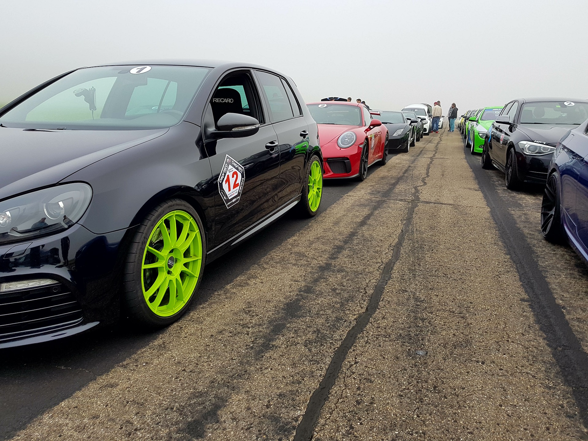

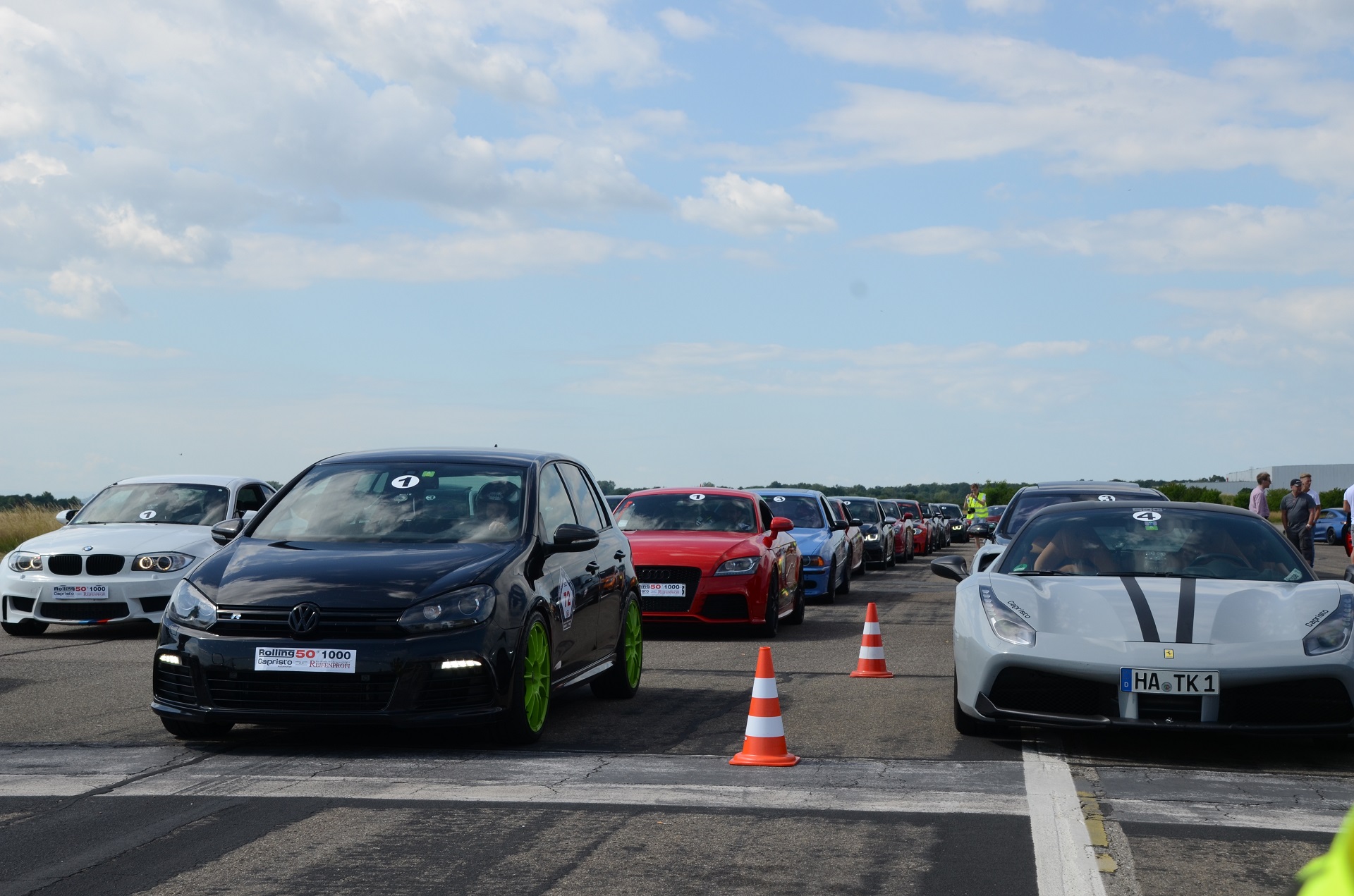

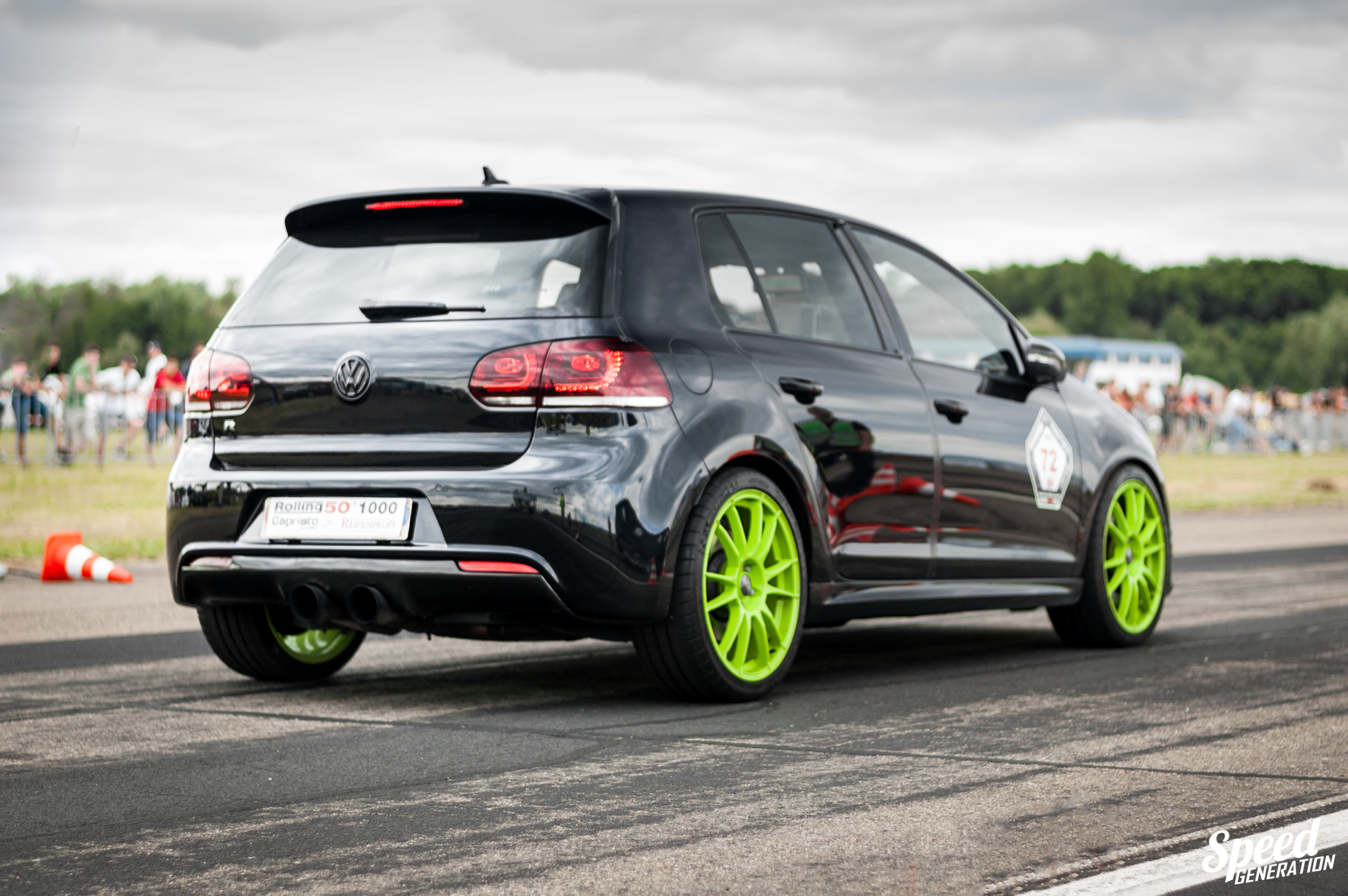

Externer Inhalt www.youtube.comInhalte von externen Seiten werden ohne Ihre Zustimmung nicht automatisch geladen und angezeigt.Durch die Aktivierung der externen Inhalte erklären Sie sich damit einverstanden, dass personenbezogene Daten an Drittplattformen übermittelt werden. Mehr Informationen dazu haben wir in unserer Datenschutzerklärung zur Verfügung gestellt.Meine Freundin ist mit ihrem G6R (Schwarz mit grünen Ultras) mitgefahren.
Tolle Veranstaltung aber Einige waren doch recht am Mogeln.
1ter in unserer Klasse ein M135i von HPT.... mit lassen wir mal die 390 im Raum stehen
2ter wurde ein TTRS+ mit 90mm Intake, DP ohne kat etc... auch 390PS
3ter wurde der Levella Golf7R welcher beim Event die ganze Zeit in der Werbung lief mit 430PS... Beim Rennen dann angeblich 390PS... Da brauchte der Sponsor wohl nen Pokal...
4ter mit 0.25kmh Rückstand wurde dann meine Freundin... War ihre erste selbst gefahrende Motorsportveranstaltung....Sagen bestimmt Einige,,,, ja aber Rundkurs... etc... Bin ja auch eher für den Kringel, aber immerhin hat Sie sich getraut auch mal was zu machen, wo die anderen Mädels lieber irgendwas Anderes machen.

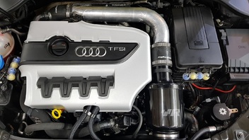

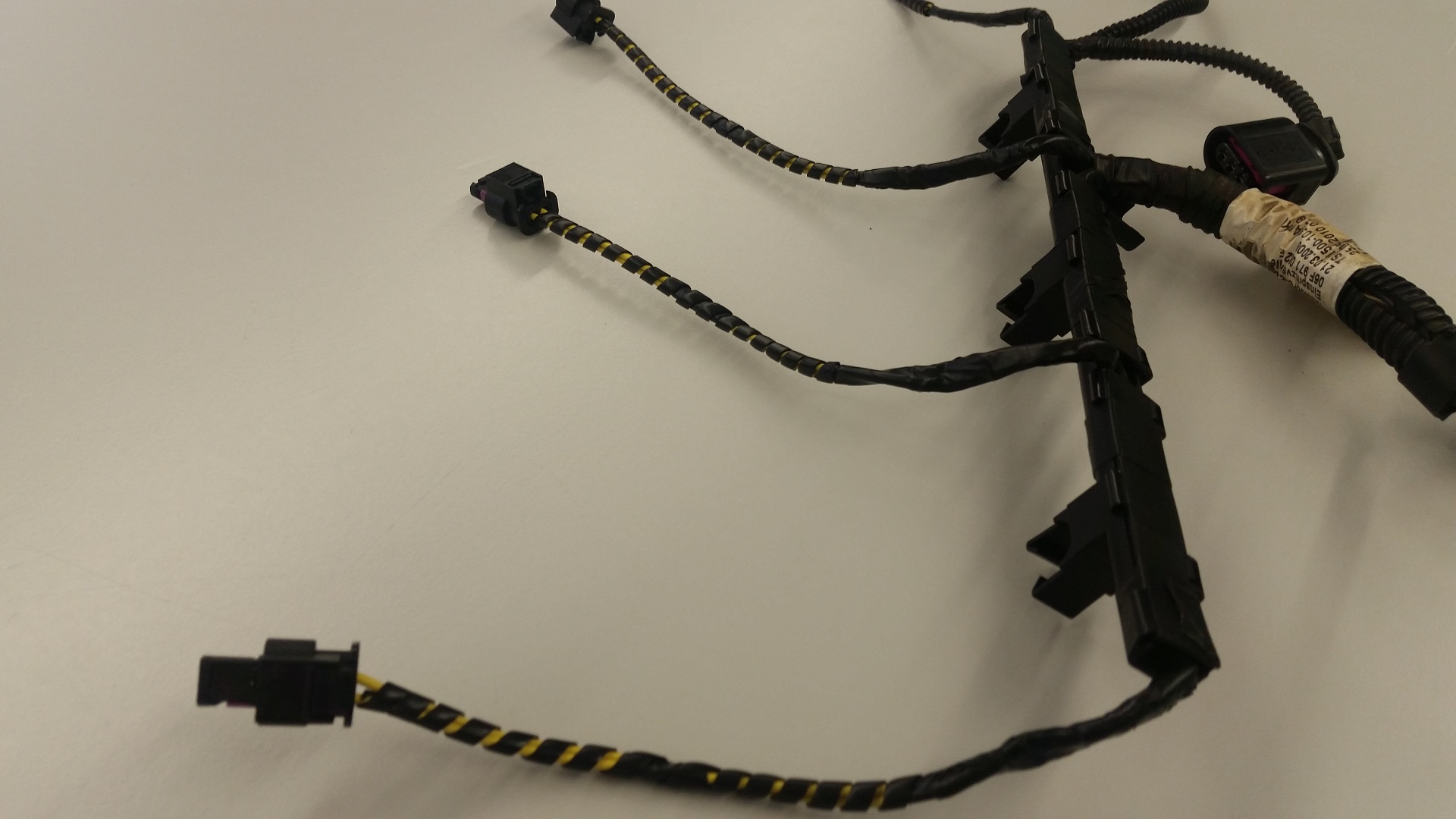

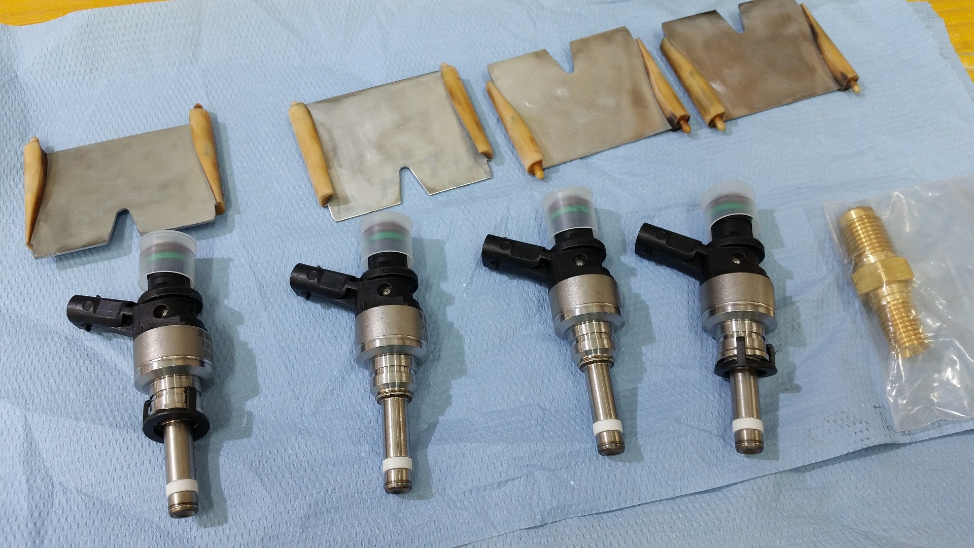

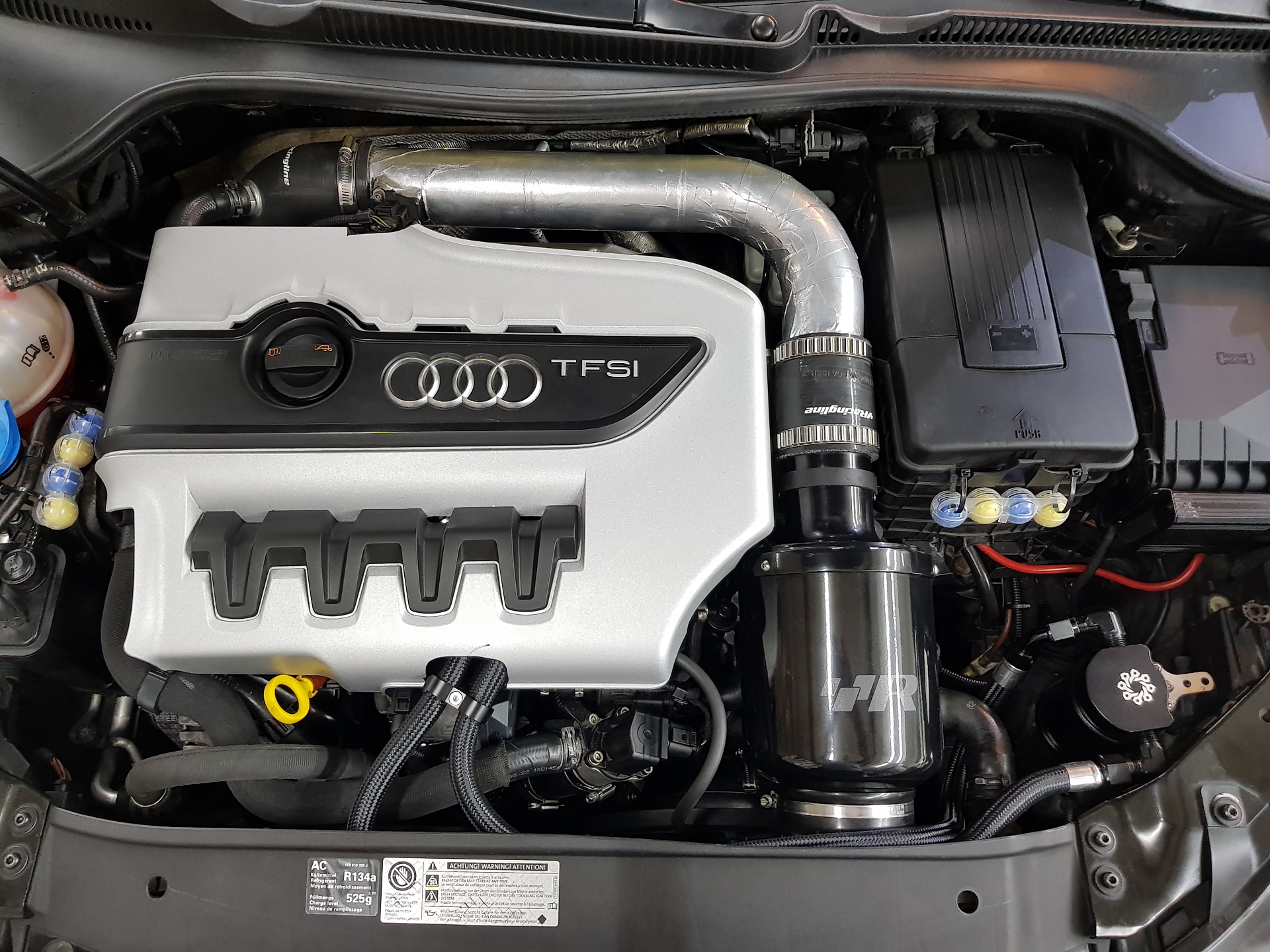

Mal schönes Foto,
paar Tage vor dem SCC500 noch "schnell" grössere Düsen montiert, einfach um bisl Luft zu haben,
dabei gleich noch nen neues RS Druckbegrenzungsventil montiert, und Kabelbaum musste natürlich geändert warden.
"Proboost" hat noch fix die Software für die neuen Düsen angepasst.
Jetzt sind wa deutlich runter mit der Düsenauslastung und konnten auch den Raildruck absenken, was der Hochdruckpumpe natürlich gut tut.

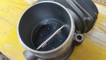

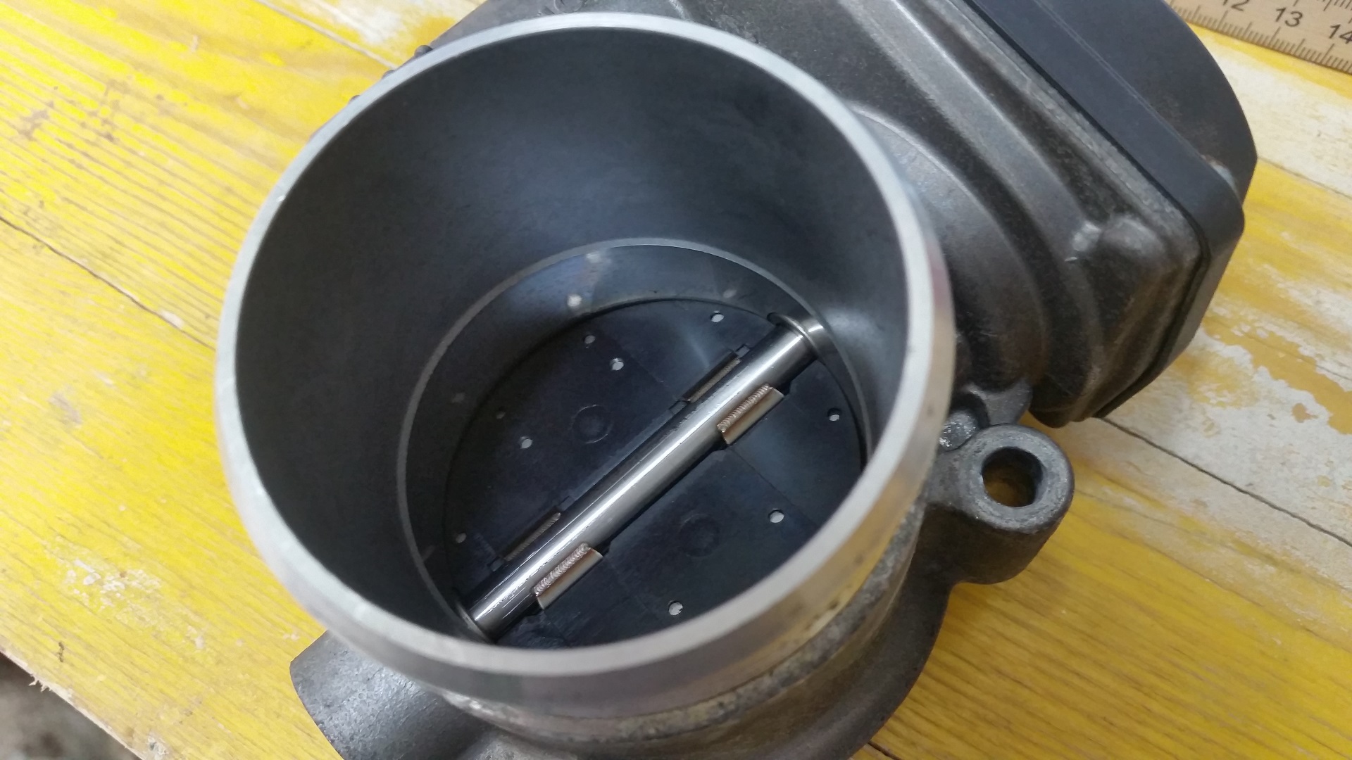

Beim Düsenumbau konnte ich auch gleich gucken, inwieweit das Methanol die Einlassventile sauber hält und ich denke es funktioniert gut...
Klar kann man das nicht mit nem Saugrohreinspritzer vergleichen, aber die Einlasskanäle sahen gut aus... hab natürlich trotzdem manuell nachgereinigt aber es war ok.
Die DK war sauber wie geleckt...
So viele Baustellen, und das waren noch nicht Alle.

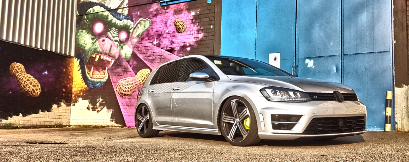

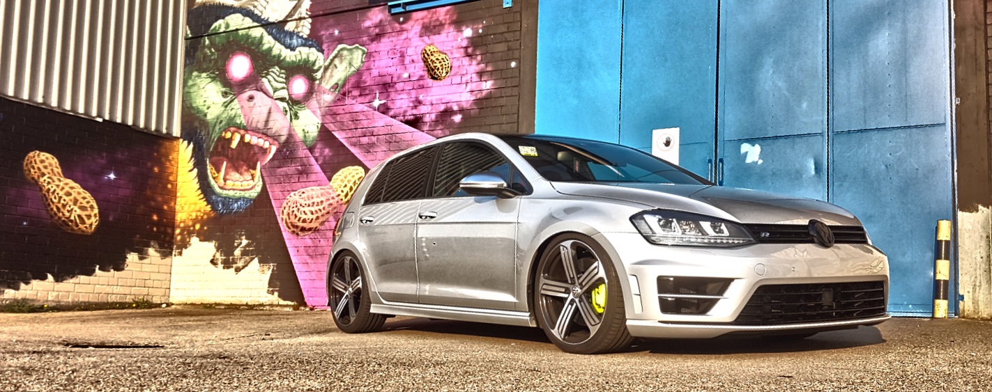

Jungs, SCC 500 steht bald an.
Dabei sind u.A. 2 7ner R.
Sind Sie hier aus dem Forum?
Wer wird noch da sein?
Der silberne ist meiner

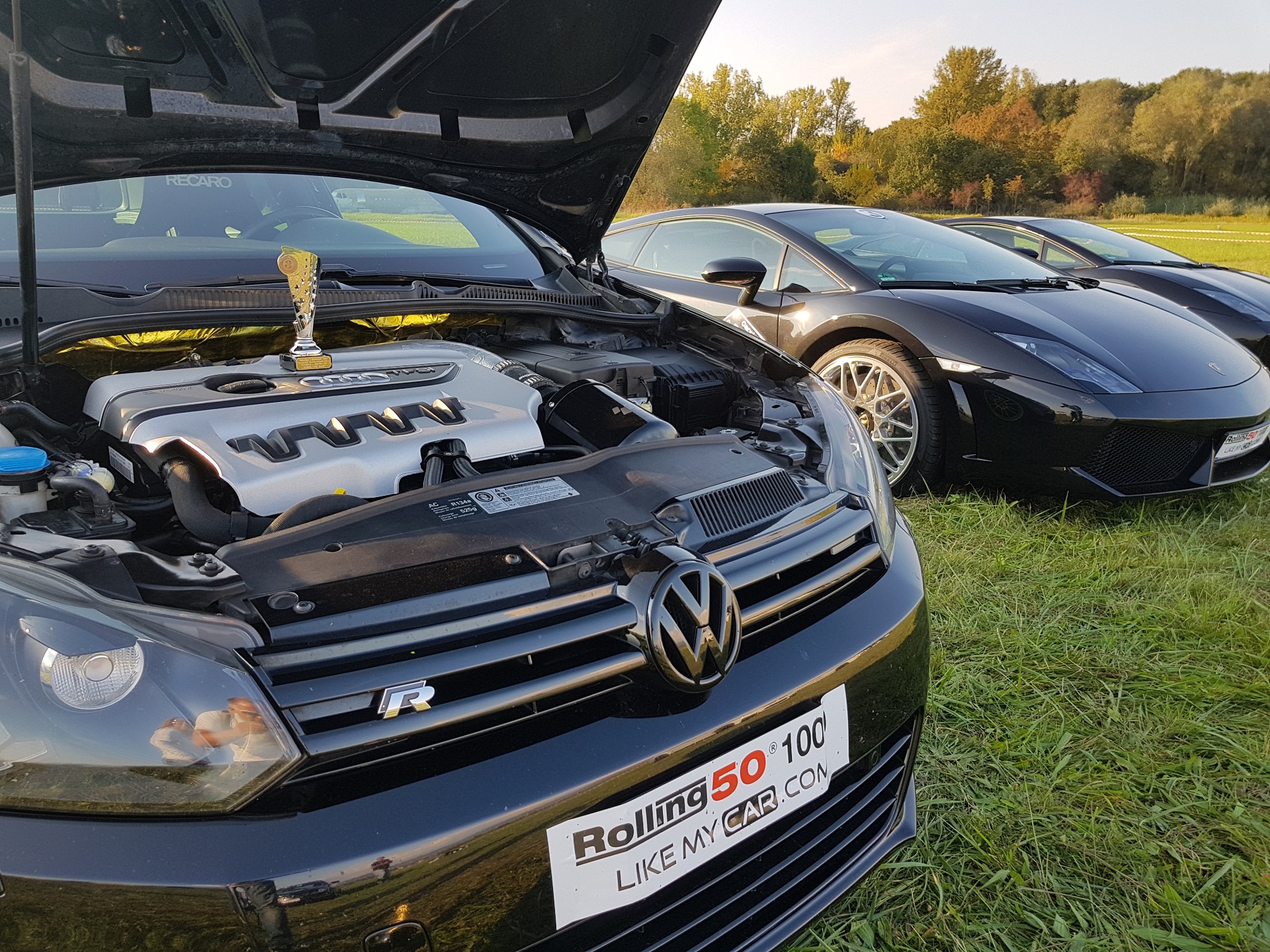

SCC500 ist durch, hat für den 3ten Platz in der deutschen Meisterschaft gereicht...
Bis incl dem 5ten Lauf waren wir auf Platz 1, dann hat sich ein M2 doch noch um 0.2kmh vorbei geschoben und auf einmal ist ein RS3 in unserer Gruppe aufgetaucht und ist direct Bestzeit gefahren...
Der Gleiche RS3 wie beim letzten Mal... mit "380PS"....
Was solls , er soll sich schämen so zu bescheissen nur um nen 10€ Pokal abzusahnen...

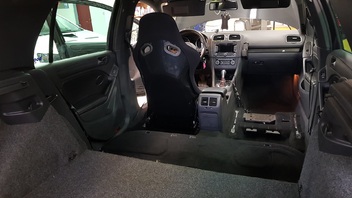

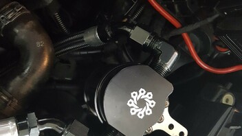

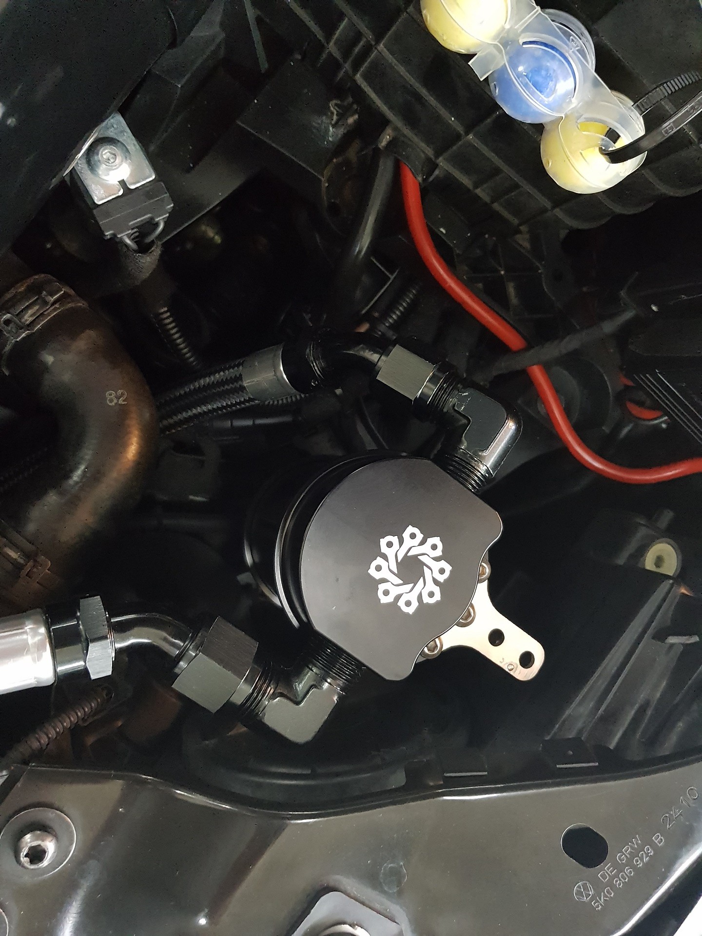

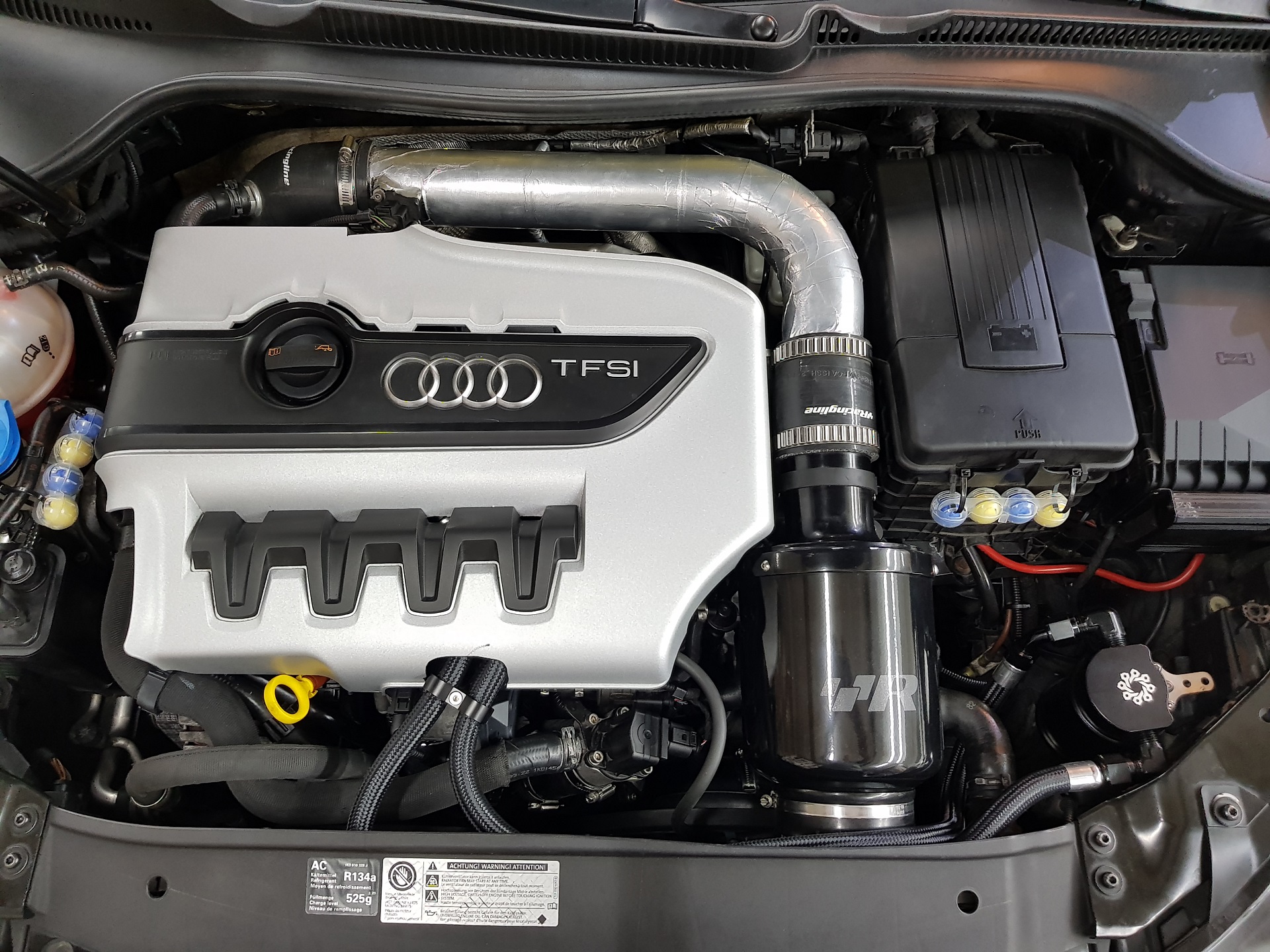

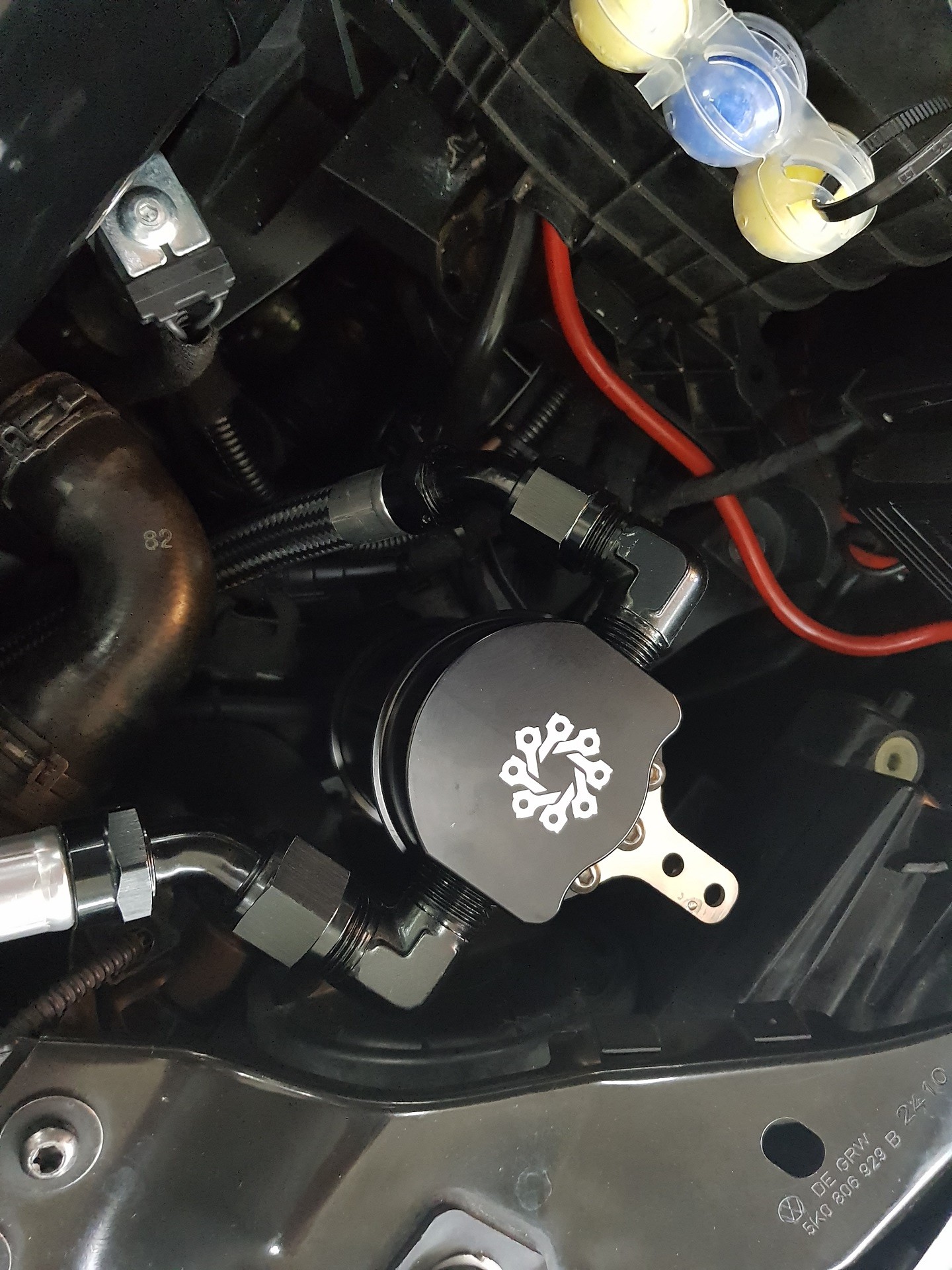

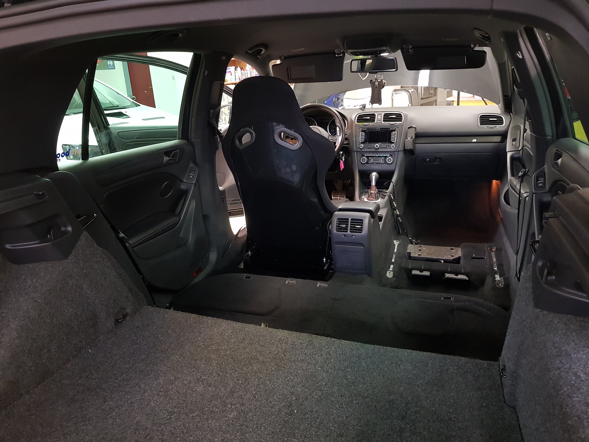

Vorher gab es noch bisl was zu tun, Zahnriemen,WAPU und Spanner neu, Steuerkette, Spanner und den Deckel auch neu, noch nen Catchtank eingebaut, weil das scheiss PCV Ventil uns immer aufregt....
Neues Ladeluftrohr vom LLK zur DK aus Alu mit anderer Position für die Methanoldüse.... dann noch innen Alles raus, und noch rasch nen Pole Position eingebaut und dann ging es los...

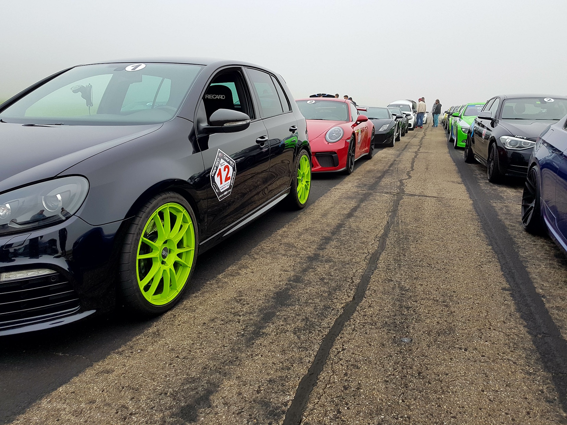

Starterfeld, hmmm Amtssprache war hier definitiv nicht deutsch.... Autos soweit ok, M Modelle und AMG Modelle stellten die moisten Fahrzeuge...
In unserer Gruppe war u.a. nen neuer Fokus RS mit angeblich 390PS aber die waren wohl bisl müde... Nen Evo mit ner Menge gemacht, anderer Turbo/Krümmer/LLK etc, das volle Programm, nen M2, nen G7R und nen 6er ED35.
In der Mittagspause haben wa noch bisl an der Aerodynamik gefeilt und sind mit dem Luftdruck hoch aber mit den Massnahmen konnten wir die Zeit nicht verbessern, da der Wind nun aus Nordwest kam und damit von vorne... Zeiten waren somit konstant..
Alle 5 gemessenen Läufe lagen in einem Fenster von +-1kmh.... Das zeigt das das Auto sehr stabil läuft und nicht am Limit ist....

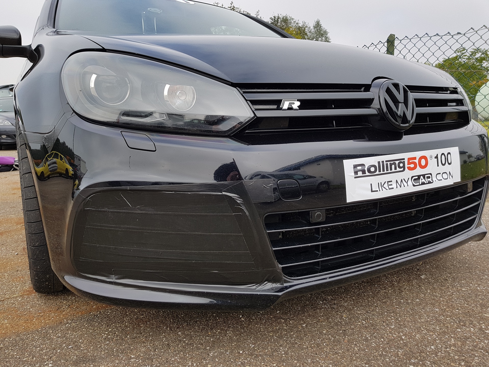

Auch wenn sich andere bei meiner Freundin beschwert haben (Sie ist gefahren... ist ja ihr Auto...
) sage ich... macht das Auto stabil das auch wirklich die Ponys kommen, und nicht nur mal kurz beim Tuner auf der Rolle und auf der Strasse fehlen dann 30PS...Also noch 1-2 Bilder
