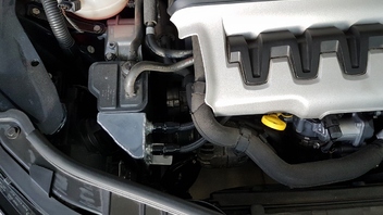

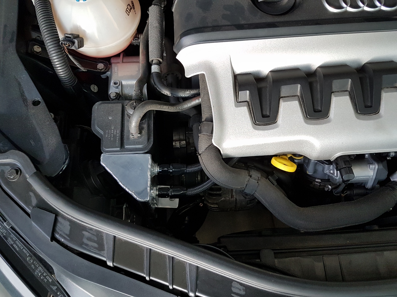

Ich hab eines von HG: https://www.hg-motorsport.de/s…2-0-TFSI-Quermotoren.html
Was soll ich sagen, es gibt immer bessere und schönere Lösungen, aber es tut seinen Dienst - mehr brauch ich nicht.
da sieht man aber nur das pcv auf den Bildern. Hast du ein Bild vom Motorraum?
Ich mach nacher mal eins.

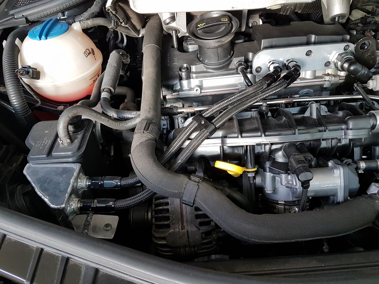

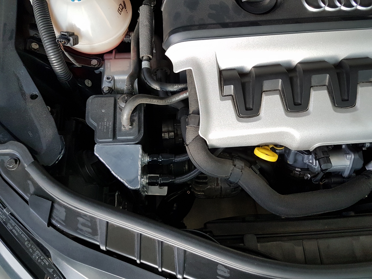

So, anbei mal zwei Fotos.
Wie gesagt, es gibt sicher bessere und schönere Lösungen, aber solange das Ganze seinen Zweck erfüllt, ist mir das recht. -
Du hast also das pcv Fix von HG geholt und dir die catchcan selbst gebaut? Wie hast du das Innenleben gestaltet??

Ne, das gibts als komplettes Set für die Plug&Play-Installation, also das PCV Fix und die Catch Can inkl. der Schläuche. -

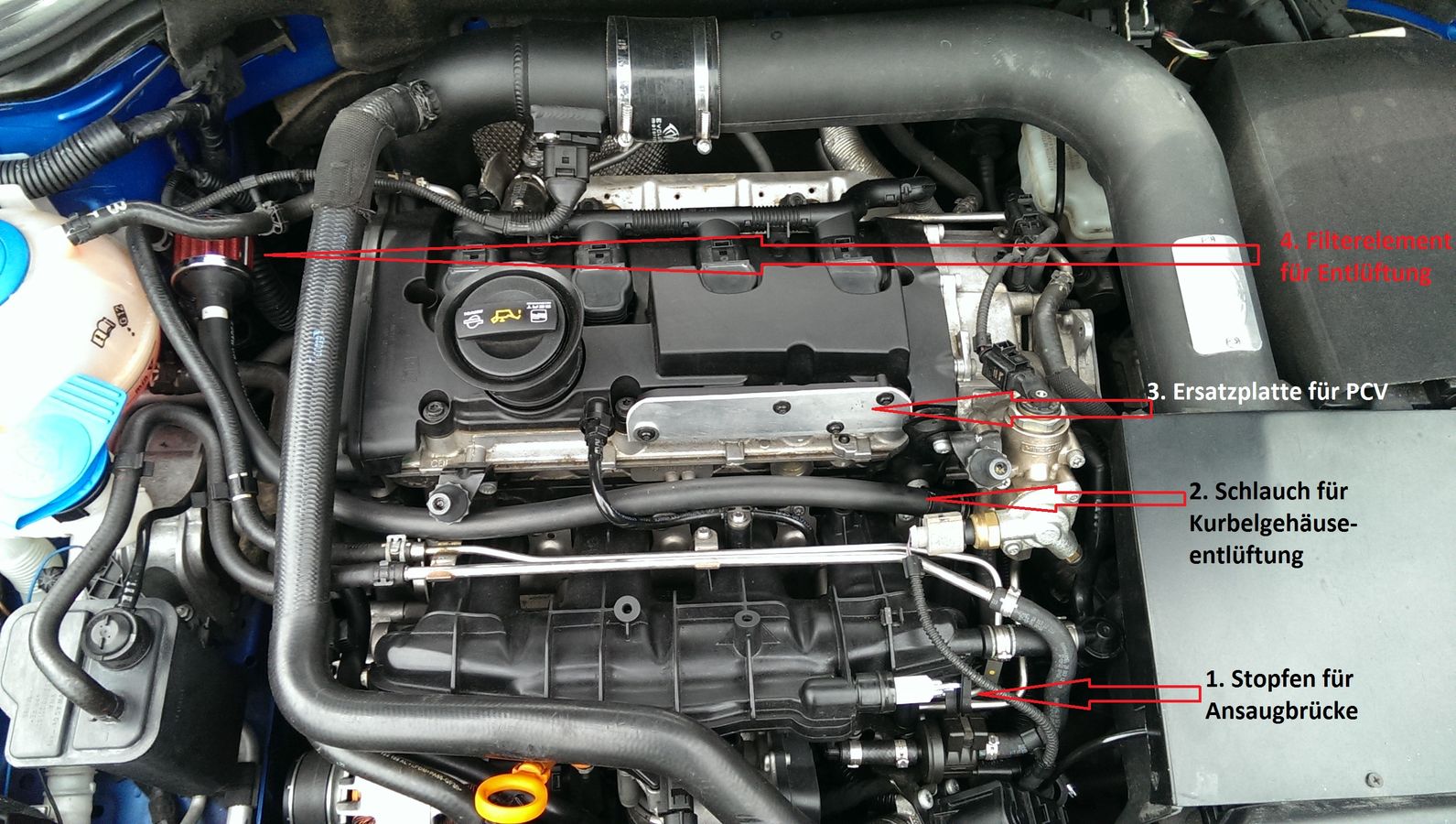

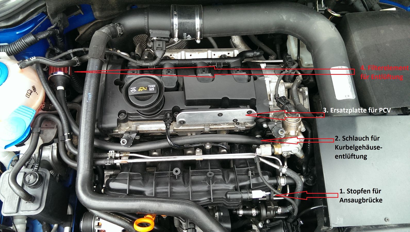

Ist es eig möglich bei einem normalen pcv Fix einfach 2 löcher zu bohren und Fittinge anzuschrauben? Die 2 löcher müssen ja nur mittig der Löcher sein von der Ventildeckeldichtung oder? So könnte ich z.b eloxierte Fittinge anbringen....
Möglich ist es ,nur weiß ich nicht ,ob da ein Catch Can dann noch funktioniert,denn die beiden Löcher,die durch das PCV Fix verschlossen werden,sind durch einen Steg verbunden . Zumindest bei den PCV Fix ,dich gesehen habe .
siehe z.b. https://c1552172.ssl.cf0.rackcdn.com/696880_x800.jpg -
Die Lösung wäre natürlich am einfachsten und Billigsten. Soll anscheinend gut funktionieren.Was meint ihr dazu?
