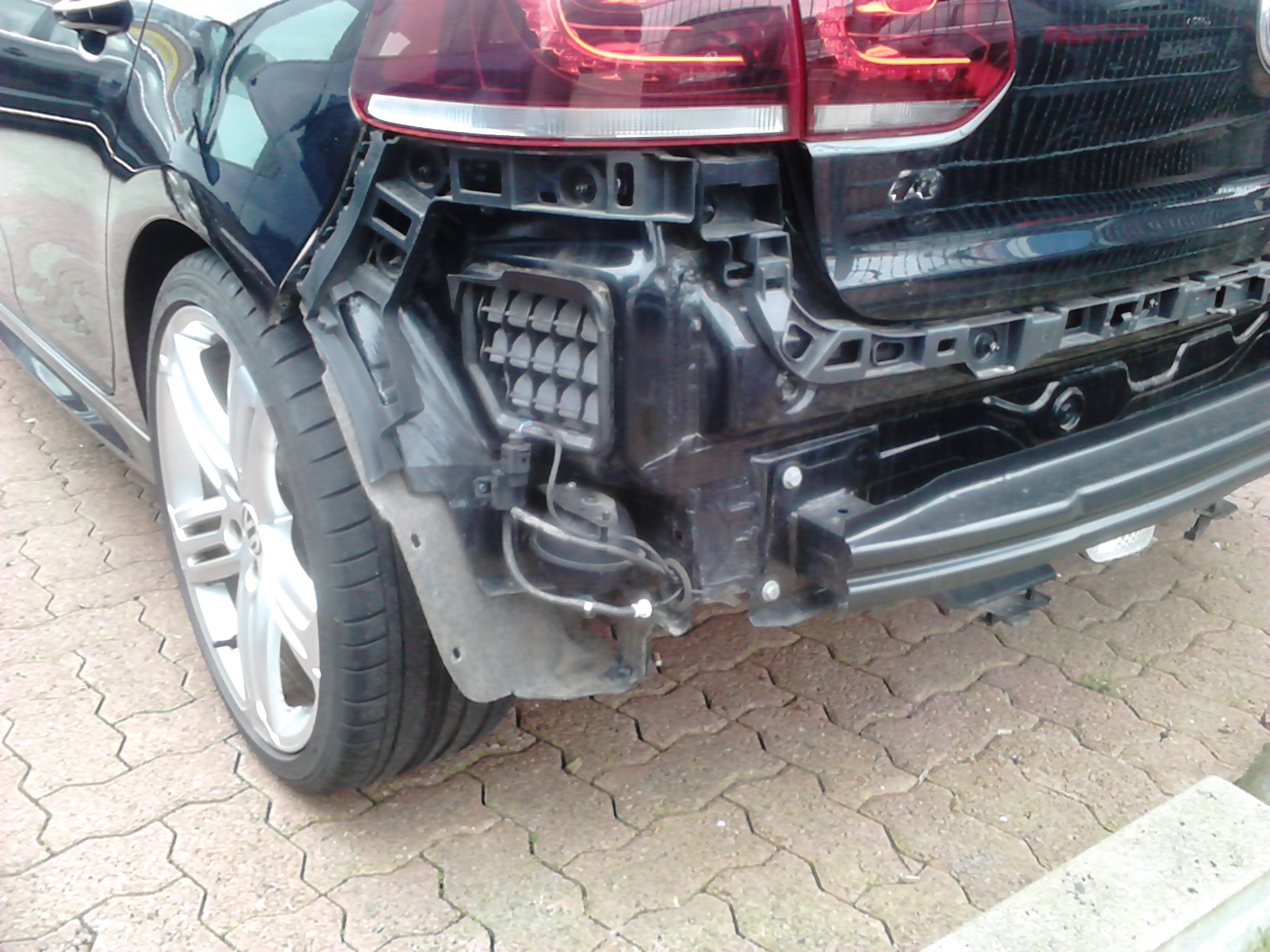

Hat jemand zufällig Bilder vom Unterdruckschlauch vom Golf 6R ?
Unterdruckschlauch Golf 6R
Welchen meinst du?
Zum BKV?
Sorry, der letzte halbe Meter zur Klappe der AGA
Im Prinzip sitzt im hinteren linken Radkasten das MGV und der Unterdruckspeicher. Da kommst du ran wenn du das Auto hinten links anhebst, das rad abschraubst und die Kotflügelinnenverkleidung an 2-3 Punkten löst.
Der Unterdruckspeicher sitzt quasi paralell zum Ausgang des MGV zur Klappe. Der Schlauch wird über dem Hitzeschutzblech bis zum Endschalldämpfer geführt und tritt von dort aus in Richtung Abgasklappe.

http://www.schlauch-profi.de/k…b-494?number=9352003&c=42Ein Bild ohne Stoßstange kann ich dir auch noch anbieten, damit du dir die Anordnung vielleicht noch besser vorstellen kannst.

Nunja, habe durch Zufall gesehen das ein ca. 20 cm langes Stück an der Klappe hängt und ein anderes Stück Schlauch aus dem hinten linken Kotflügel kommt.
Dazwischen fehlen irgenwie/warum auch immer ca. 30-40 cm. Die muss ich jetzt irgendwie verbinden. -
