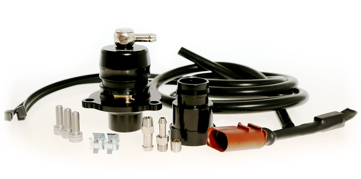

  • Das würde mich auch interessieren! Denn das Teil hatte ich auch schon im Auge. Aber bestimmt auch nicht wartungsfrei.. wenn dann ja aber ne geschlossene Version, dieses ist glaube ich sogar verstellbar auf Wunsch. Wäre cool wenn das auch so ein extremes Fluttergeräusch wie das Forge SUV erzeugen würde :)
    KW DDC, dicke Stabis VA+HA, Brembo 6-Kolben mit gelochten Tarox Scheiben 352x32, OZ Formula HLT 8,5x19, diverse Leistungsupgrades
    "Flutter" ist zwar akustisch nett, aber deutet auf eine zu langsame Arbeitsweise des Ventils hin - wie es auch beim Forge der Fall ist. ;)
    Das Ventil ist zwar absolut dicht und funktioniert wirklich gut (hatte ich im GTI Ed30 sowie später einige Zeit im R), aber so optimal bzw. schnell wie das Serienventil arbeitet ein pneumatisches halt nie.
    Da wird das Turbosmart keine Ausnahme machen, auch wenn es ansonsten zweifelsfrei top verarbeitet ist.
    Vermutlich merkt man es mit DSG nicht, aber beim HS hatte ich schon nach jedem Schaltvorgang eine etwas größere Gedenksekunde als mit dem Serienteil.
    In dieser Hinsicht habe ich persönlich mit dem GFB DV+ die besten Erfahrungen gemacht.
  • dieses ist glaube ich sogar verstellbar auf Wunsch.
    Nein, dieses da ist ein reines Schubumluftventil, also komplett geschlossen
