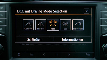

    Hat jemand von Euch eine Ahnung, ob man beim R die Fahrprofilauswahl nachrüsten kann? Es gibt die Nachrüstmöglichkeit wohl für alle anderen Modelle: 5G0054809. Laut VW-Händler ist diese Nachrüstung für den R nicht freigegeben.
    Hat einer eine Idee?

  • Sodele...mein [Blockierte Grafik: http://www.golf7freunde.de/wcf/images/smilies/smile.png] hat mir die FPA in meinen R nachgerüstet. Race geht nicht, weil ich kein DCC habe.
    wieso das? RACE bezieht sich doch nicht nur auf das Fahrwerk
  • Und was verstellt "Race"? Nach meinem Verständnis:
    Alles was "Sport" macht plus Fahrwerk und ganz straffes Lenkrad. Ergo, hat man kein DCC, geht "Race" nicht. Also fehlen mir die Fahrwerksfunktion und das ganz straffe Lenkrad, das bleibt in "Sport".
    Also tut ab "Sport" abwärts alles.
    Bitte korrigiert mich, wenn ich da was nicht kapiert habe.
    Heiner
