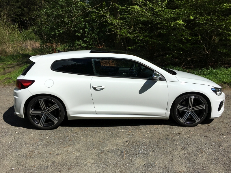

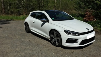

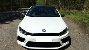

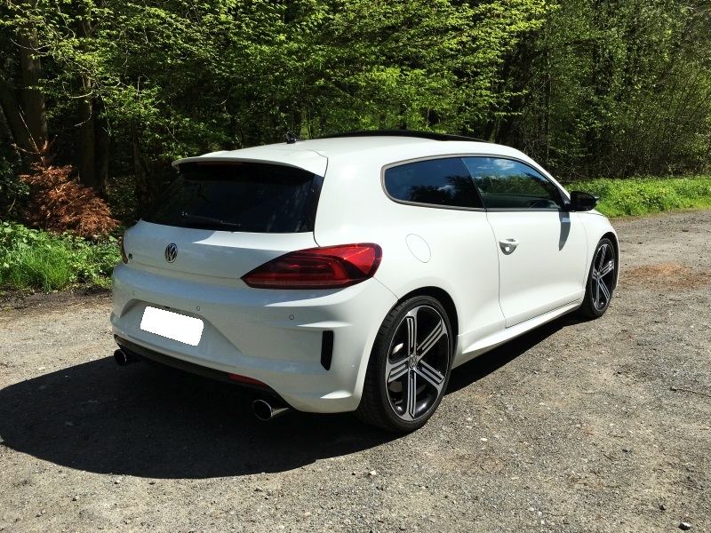

  • Ich bin ja schon länger im Forum unterwegs und wollte hier jetzt auch mal meinen R vorstellen.
    Mein Scirocco ist Baujahr 2015 und wurde von mir als Tageszulassung (70km Tachostand) aus Delitzsch abgeholt. Der Wagen hat leider relativ viel Ausstattung, was mich am meisten stört ist das schwere Schiebedach was ich eigentlich nie nutze. Am liebsten hätte ich einen relativ puristischen Scirocco gehabt aus Gewichtsgründen, aber der Preis war so unschlagbar gut, dass ich darüber hinwegsehen kann :D
    Bei mir gibt es aufgrund der relativ "günstigen" Lage und Nähe zum Sauerland sehr sehr viele kurvige und interessante Landstraßen und Orte wo ich mich zwischendurch (natürlich im Rahmen der StVo :) ) austoben kann. Die Rennstrecke werde ich auch häufiger besuchen in nächster Zeit (Bilster Berg, Ring, Hockenheimring).

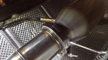

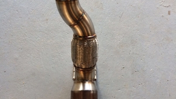

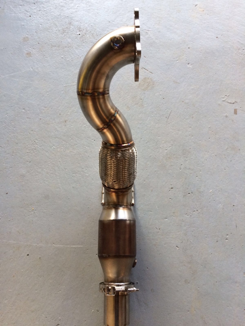

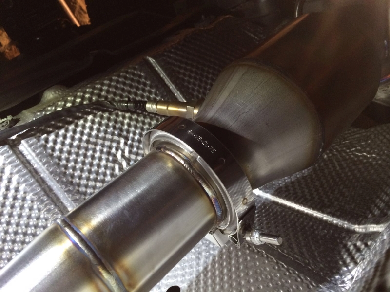

    Ich habe bereits H&R Federn (für DCC) und eine handgeschweißte 3.5' Downpipe von DK verbaut, mein MSD wurde bei Underground Exhaust modifiziert und die Ankerbleche an allen Bremsscheiben wurden aus thermischen Gründen entfernt.
    Mit dem Fahrwerk bin ich wirklich zufrieden und die Bremse hält zumindest einigen harten Bremsungen stand. Trotzdem werde ich nächste Woche die Luftführung zur Bremsenkühlung vom TT-RS verbauen und mir zusätzlich auch eine Bremsenkühlung mit Schlauch (wie fox z.b) basteln. Sobald Scheiben u. Beläge runter sind (was ungefähr bei Kilometerstand 9.000 der Fall sein wird) auf Tarox Scheiben und bessere Beläge wechseln.

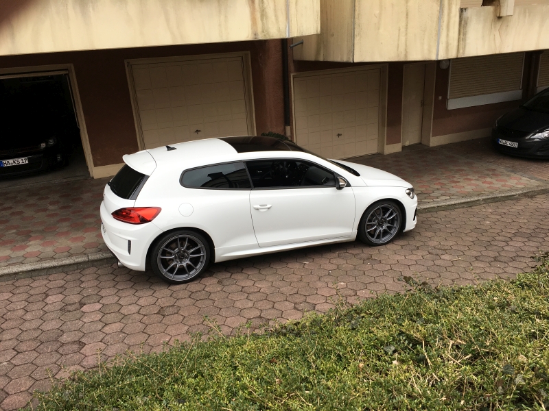

    Die größten Änderungen werden jedoch eine "Entkernung'" :D des Innenraums sein. Beide Sitze werden gegen Schalensitze getauscht, die Rücksitzbank, Bordwerkzeug sowie Reserverad werden entfernt. Die Felgen werden definitiv getauscht gegen leichtere, die ich auch schonmal probe gesteckt habe (Motec Nitro in 19' Zoll, 10,4kg pro Felge) und die Batterie wird auch gegen eine leichtere von Liteblox getauscht. Ohne mich bringt der Wagen aktuell mit 1/4 Tank 1.370kg auf die Waage, nach allen Änderungen hoffe ich bei ungefähr 1.290kg zu landen. Da ich mich schon viel mit dem Gewicht der einzelnen Komponenten beschäftigt habe sollte das auch hinhauen. :) Ein Käfig von Wiechers wird auch kommen, das Gewicht wird dann leider wieder oben drauf addiert.
  • Stage 1 von Underground, genau. Die Downpipe hatte ich schon verbaut und wollte noch etwas mehr Klang, wollte aber die Klappensteuerung im ESD beibehalten bzw. den Original lassen, weil ich das super angenehm finde dass die Klappen auf der Autobahn und in bestimmten Drehzahlbereichen geschlossen sind. Bin super zufrieden, haben wirklich perfekte Arbeit geleistet (und ich bin ein Pingel), super Klang und 0,0000 dröhnen. Werde die Tage mal ein Soundfile hochladen.

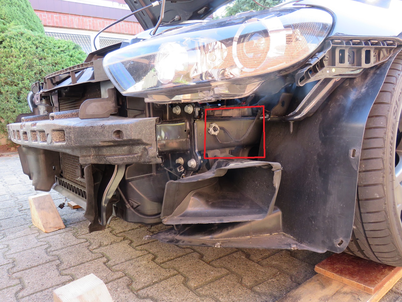

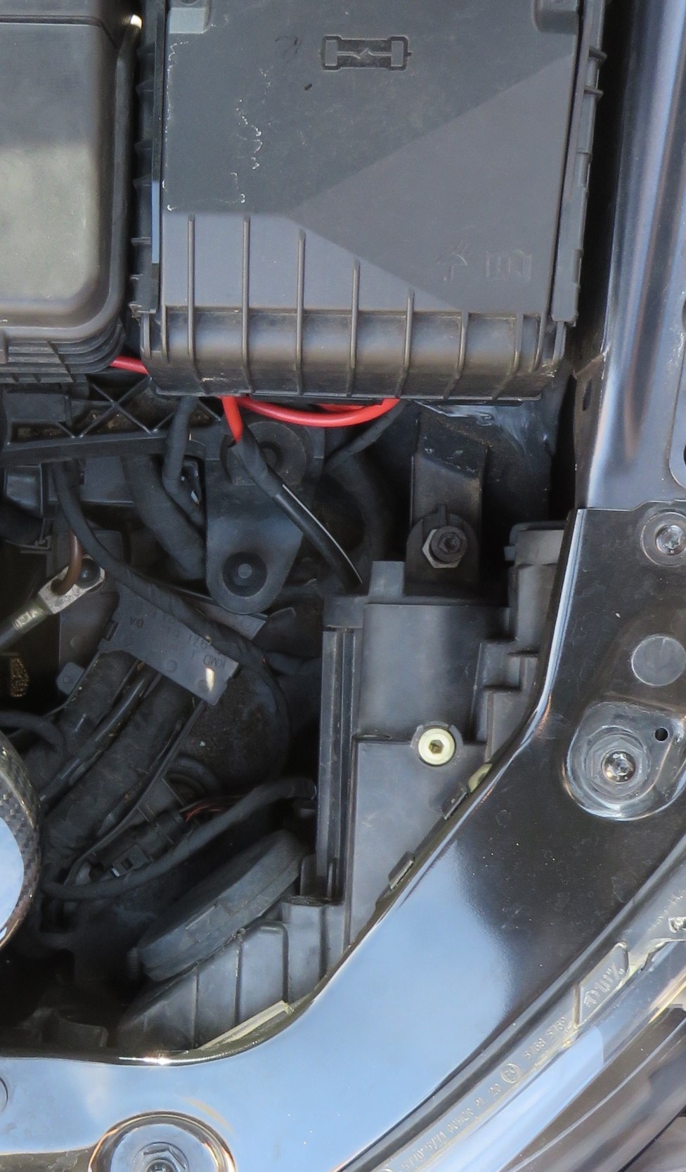

    Ich selbst werde dann auch die Batterie vor den Sicherungskasten setzen um gleichzeitig Platz für die TT-S Ansaugung zu haben OHNE die Batterie in den Kofferraum verlegen zu müssen, weil das gerade beim Scirocco relativ schwierig ist. :(

  • Hast du da den Platz schon mal richtig ausgemessen?
    Eine Lithium Batterie an der Stelle habe ich schon mal gesehen, aber das war ein Leon und ein Golf und da ist da mehr Platz als beim Rocco.
    An den Platz hätte ich auch gedacht, aber der erscheint mir doch sehr knapp (habe aber nicht gemessen).
    Oder ist der Faceliftscheinwerfer nicht so tief?
    Wobei das bei mir noch nicht so ganz aktuell ist, zum einen habe ICH noch kein 100%iges Vertrauen in die Batterien und gerade billig sind die ja auch nicht, wobei ich den TTS Kasten schon gerne hätte und auf Batterie in den Kofferraum habe ich auch absolut keine Lust.

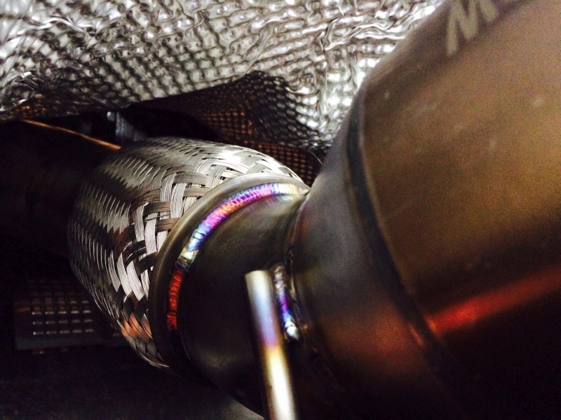

  • und eine handgeschweißte 3.5' Downpipe von DK verbaut
    Howdy :) Den Hobel hab ich glaub ich bei Daniel schonmal kurz gesehen (?) :)

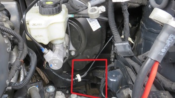

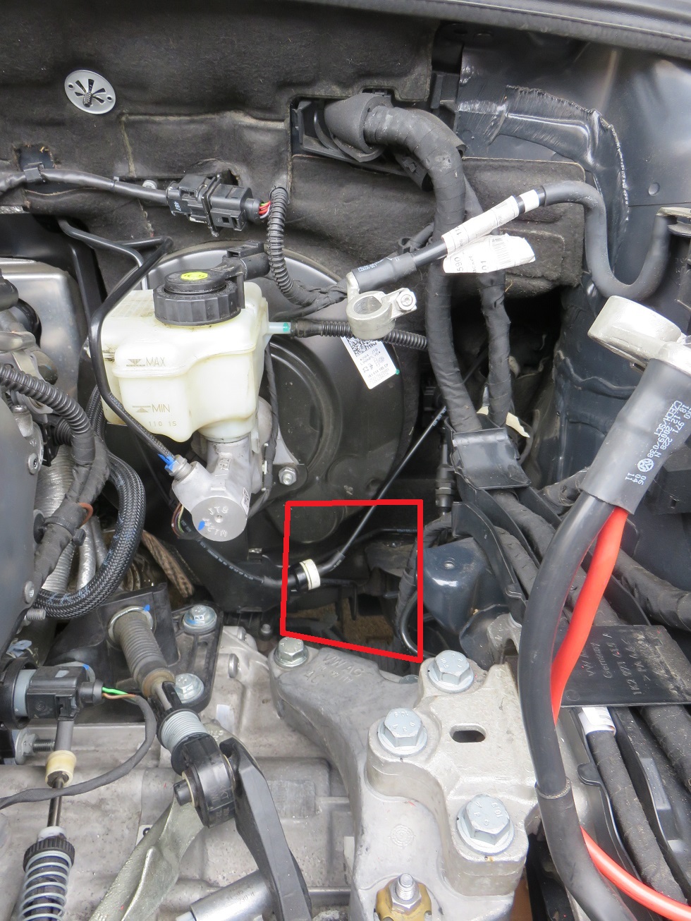

    Bezüglich der Batterie: Der Scheinwerfer beim Facelift Rocco ist anders und dementsprechend sind da auch andere Platzverhältnisse. Ich mache die Tage mal ein Foto! Die neuen Scheinwerfer haben wie beim G7 das Tagfahrlicht integriert und auch "richtiges" Kurvenlicht. Leider, weil ich gerade die Tagfahrleuchten unten im Grill beim Vor-Facelift deutlich cooler fand.. :/ Ansonsten villeicht mal schauen ob du sie villeicht wo anders unterbringen kannst im Motorraum? Nen Halter müsste man sich ja sowieso basteln. Die 110x110x70mm Variante von i-tecc kostet 220€, das geht noch echt in Ordnung finde ich. Mein Erfahrungsbericht wird (hoffentlich) genau so ausfallen wie von den anderen die bestätigen dass die Batterie ohne Probleme funktioniert. Die unglaublich schweren und riesigen Gel-Batterien sind ja eigentlich Urzeit-Technik :D
    @Beamer Genau, der Daniel hat mir schon mehrmals was angefertigt, die Downpipe jetzt hab ich natürlich auch bei ihm schweißen und montieren lassen :) Wusste gar nicht dass du hier aus der Ecke kommst.

  • Ein schönes Plätzchen für die Batterie wäre hinter der Stoßstange unterm Scheinwerfer.
    Ich fahre meinen Scirocco aber im Winter nicht und er steht dann auch nicht zu hause und ich würde die Batterie im Winter dann ausbauen.
    Aber jedes Mal die Stoßstange ab finde ich auch blöd.
    Vielleicht ist auch hinter/unter dem TTS Kasten Platzt, aber das weiß ich nicht.
    Luftfilterkasten ausbauen finde ich jetzt nicht so schlimm.
    Aber selbst wenn da Platz wäre, da könnte es mit einem Halter schwerer werden. Oder man setzt die Batterie dann einfach aufs Getriebe, aber da weiß ich nicht wie es mit Vibrationen ist und wie die Batterien das finden.

  • Vorne passt sie bei mir, müsstest du mal ausmessen ob das bei dir auch hinhaut. Ansonsten ist im Normalfall sogar hinter der Ansaugung, also am ursprünglichen Ort der Batterie im auch noch genug Platz für so eine kleine Batterie. Hinter der Schürze ist immer so eine Sache falls man mal einen Unfall hat und natürlich sehr unpraktisch bzgl. Wartung wie du ja auch schon meintest.

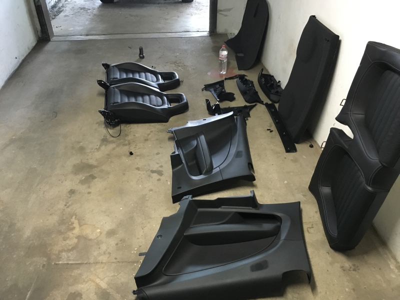

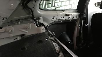

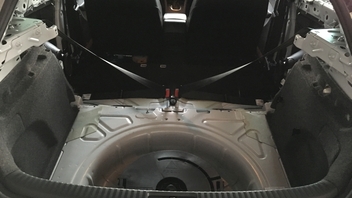

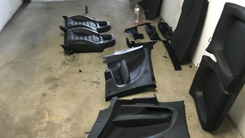

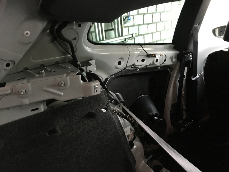

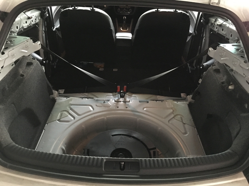

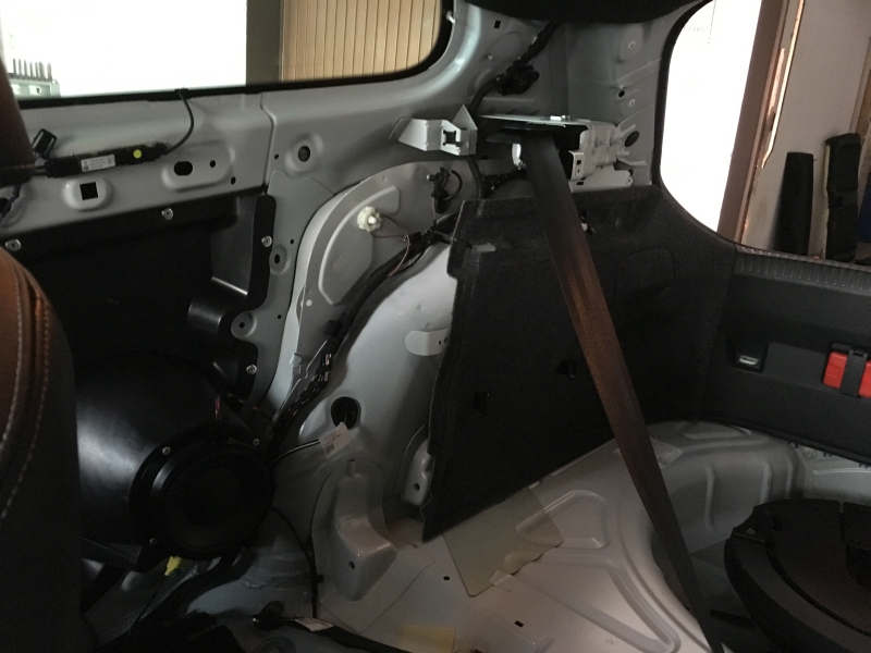

  • Da liegt mein Scirocco in der Garage :D Die Rückbank beim Scirocco ausbauen ist ja "etwas" aufwendiger, daher mussten die ganzen Verkleidungen ab. Das Auto hat jetzt aber schon etwas an Gewicht verloren, die Verkleidungen kommen demnächst wieder rein.
    Habe alles genau gewogen, falls das villeicht für jemanden später mal interessant sein sollte:
    Reserverad: 14,8kg
    Bordwerkzeug: 3,5kg
    Hutablage: 1,5kg
    Rückbank: 5,9kg
    Rücklehne: 14,5kg
    Um die 40kg sind jetzt schonmal weg! Die Lautstärke im Innenraum ist "sportlich" :D Mit Downpipe und MSD-Modi hat man das Gefühl der Schaltvorgang findet im Körper statt. Abrollgeräusche halten sich überraschenderweise im Rahmen!
    Als nächstes kommt dann ein Bilstein Gewindefahrwerk, auch wenn das vorerst nicht geplant war, aber gerade weil der Wagen jetzt echt leicht auf der Hinterachse ist fährt sich das nervös, die Keilform verstärkt das noch..
  • Kommt da, wo die Sitzfläche war, nachher noch ein schicker Teppich hin oder lässt du dass dann so?
