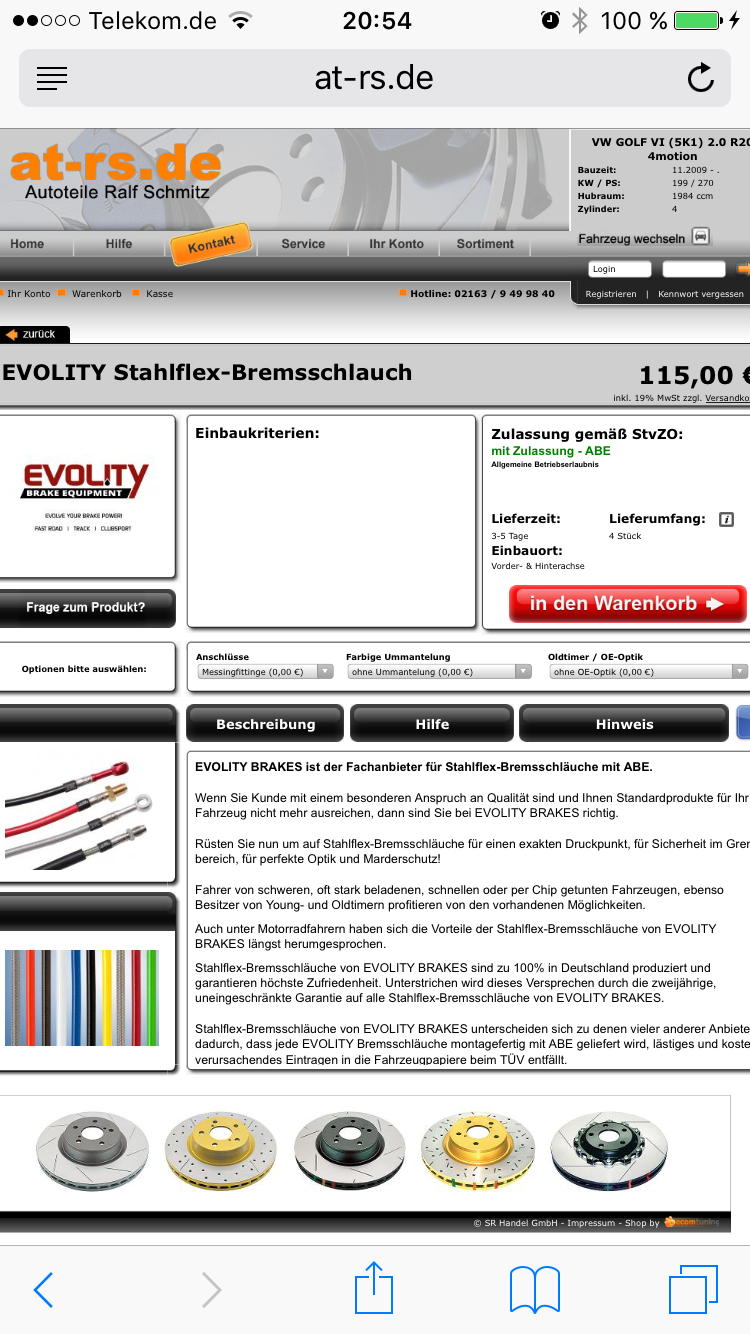

Bei AT RS passen mir die Zahlungsmodalitäten nicht.
In der heutigen Zeit nur Vorkasse oder überteuerte Nachnahme ist wie ich finde bei einem Onliner ein No Go
Ok also Fischer hört sich gut an !
Bei at-rs gibt es wohl nur noch diese!

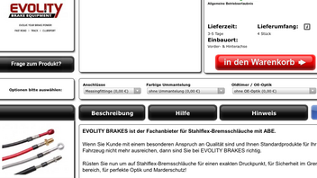

Evolity sind doch von Fischer ,die habe ich auch verbaut. Zumindest steht bei den Evolity in der ABE bei Hersteller Fischer Hydrauliks drin. ![]()

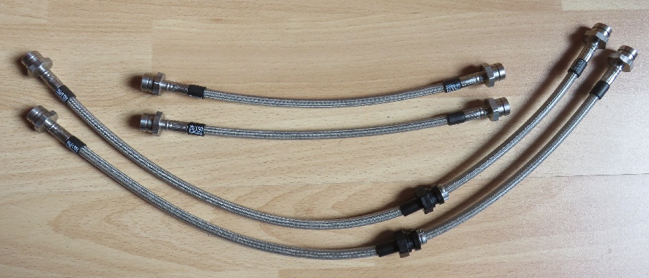

So heute sind die Bremsleitungen schon angekommen ( keine 24h Lieferzeit!!! )
Bin gespannt wie die Teile sind [Blockierte Grafik: http://uploads.tapatalk-cdn.com/20160422/da25dfe6816a5819e68b4759d8866536.jpg]

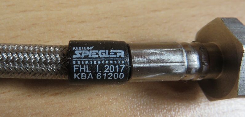

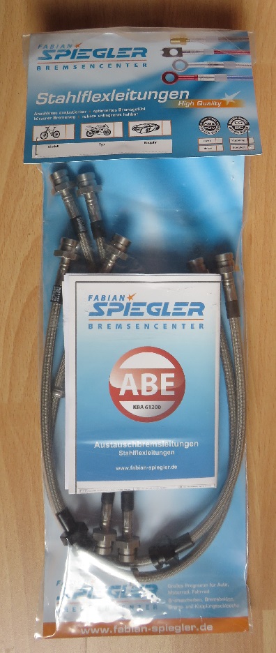

Ich habe mir inzwischen auch Stahlflexleitungen zugelegt, bei mir sind es welche von Fabian Spiegler geworden, Edelstahl Anschlüsse sind Serie und als „Extra“ habe ich noch die transparente Schutzummantlung gewählt.
Das ganze mit einer 10% eBay-Aktion zu einem IMO guten Preis.
Die ABE ist wie bei vermutlich allen deutschen Herstellern ebenfalls von Fischer, da alle die gleiche ABE nutzen wird auch die Qualität IMO gleich gut sein, Fischer würde sonst nicht seine ABE hergeben.
Mir ist bewusst das wir hier im 6er Bereich sind, aber die Rocco Fahrer lesen hier ja auch mit.
Falls ein Rocco Fahrer welche von Fabian Spiegler haben möchte kann ich nur dringend dazu raten vorher dort anzurufen.
Die bieten einmal welche an für „SCIROCCO 137 Typ R hi.BS 272“.......wer erkennt den Fehler.......genau, wir haben hinten keine 272er Bremse.
Und die bieten welche an für „SCIROCCO 137 PR G04, G09, G33“......die G09 passt eigentlich ganz gut, das ist ein sechsteiliger Satz, wir brauchen aber nur vier Leitungen.
Also passt keiner so richtig.
Die PR-Nummern für den Rocco sind: Bremse vorne 1ZK, für den Bremsschlauch vorne G09 und die Bremse hinten ist 1KW.
Die Leitungen brauchen vorne und hinten jeweils zwei mal Innengewinde damit man eine Rohrleitung anschließen kann, wir haben nirgends Hohlschrauben.
Schlauchlänge über alles im eingebauten Zustand gemessen (also nicht ganz genau) vorne ca. 530mm und hinten ca. 270mm.
Mit den Angaben finden die am Telefon recht schnell die richtigen Leitungen, wenn ich es richtig verstanden habe sind es vier Leitungen aus dem Set mit G09 welches eigentlich sechs beinhaltet (die haben irgend etwas zusammengelegt oder so).
Da man aber nur vier braucht muss man auch nur das vierer Set bezahlen.
Angerufen hatte ich an einem Donnerstag kurz vor Feierabend und dann auch telefonisch bestellt (den eBay Rabatt habe ich aber trotzdem erhalten), die Rechnung habe ich dann gleich Freitag morgen erhalten. Bezahlen konnte ich dann erst Freitag Nachmittag, das das Geld bei denen angekommen ist haben die also erst am Montag gesehen, im laufe des Montags haben die die Leitungen dann auch gefertigt und verschickt. Der Versand war also superschnell.
Eingebaut habe ich die Leitungen „Ostersamstag“, wie zu erwarten war hat alles gut gepasst.
Abgesehen davon das man zum bestellen Telefonieren muss hat alles sehr gut geklappt.
Ärgerlich wäre es nur für die, die den falschen Satz bestellen oder den teuren Satz mit zwei zu vielen Leitungen nehmen.
