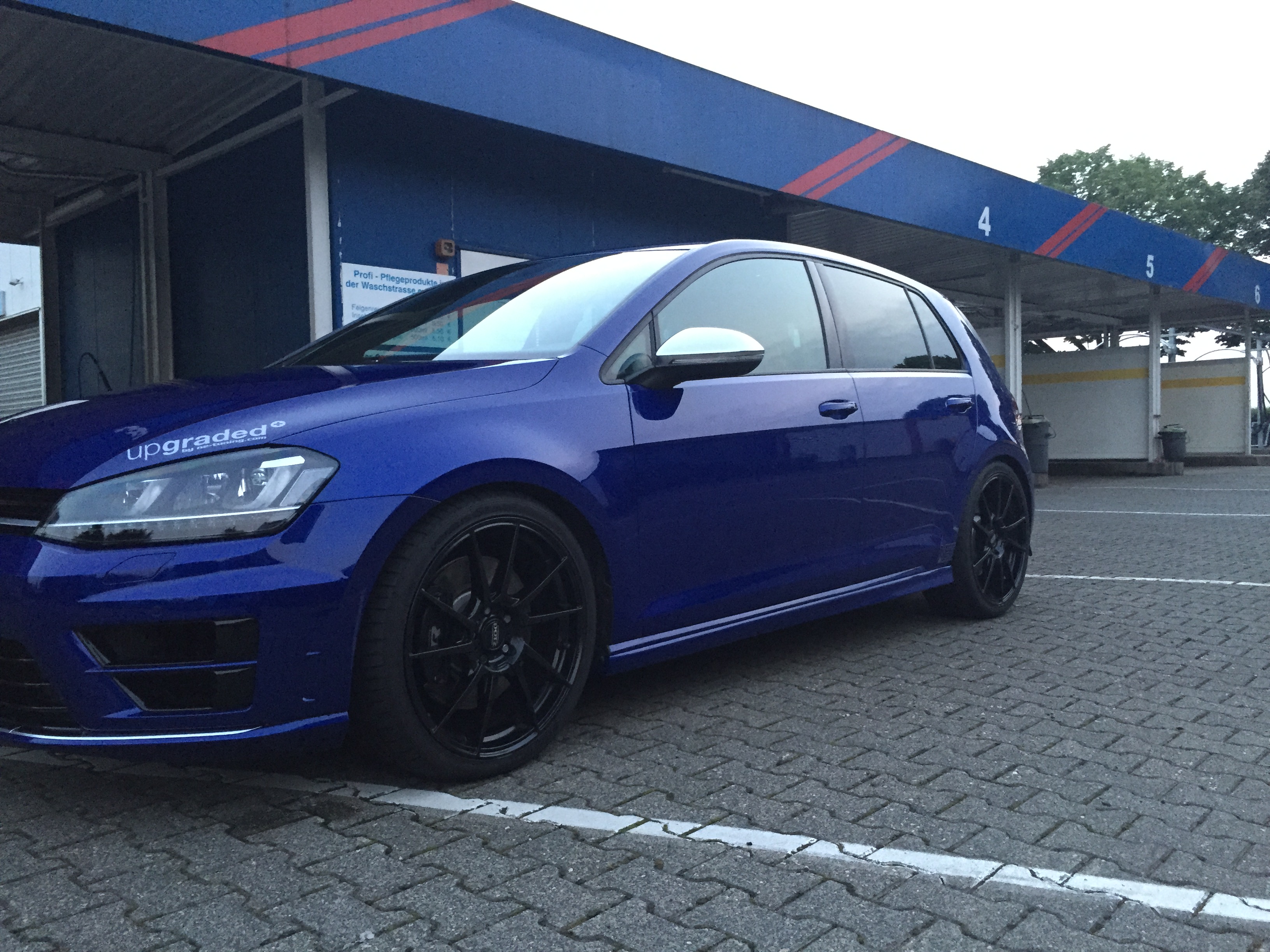

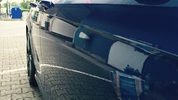

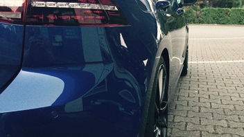

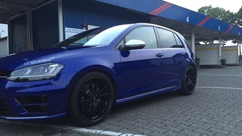

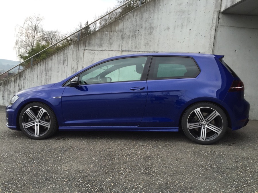

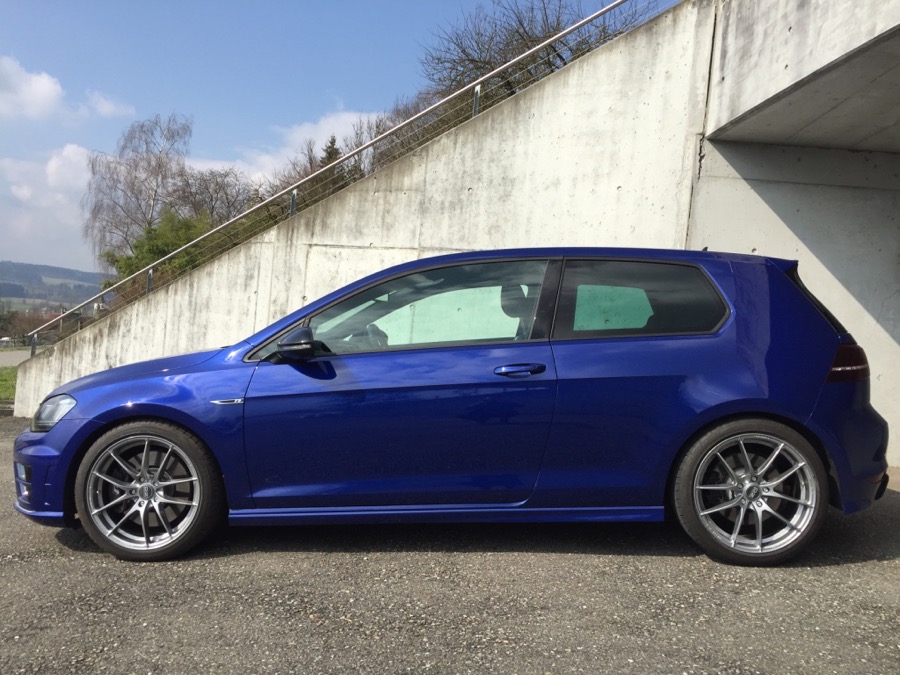

  • Hallo Timbo81
    Bin gerade dazu gekommen Fotos zu machen. Was verbaut wurde siehst du in der Signatur. Ist nicht sehr tief, aber mir gefällt's und es reicht auch. Seit kurzem mit Stabis - einfach ein Traum.
    Gruss
    R.
  • Bin gerade dazu gekommen Fotos zu machen. Was verbaut wurde siehst du in der Signatur. Ist nicht sehr tief, aber mir gefällt's und es reicht auch. Seit kurzem mit Stabis - einfach ein Traum.
    Endlich mal jemand, der die Eibach Federn verbaut hat! 8o
    Da ich auch schon seit ein paar Tagen überlege, vom Serienzustand auf die Pro-Kit Federn zu wechseln, würde ich mich hier gerne mal einklinken und ein paar Erfahrungen "abgreifen". :)
    Hat Dein R DCC? Falls ja, hast Du mal getestet, ob sich die Federn gut mit den verschiedenen Fahrmodi "vertragen"? Oder fahren die sich nur mit einem Modus richtig "rund" (wenn Du verstehst was ich meine)?
    Und natürlich, die Millionenfrage: hat sich der Fahr-/Federungskomfort verschlechtert (oder sogar verbessert)? Ist es subketiv härter geworden?
    Thx!
  • @boyzcout ja, habe DCC. Federungskomfort ist fast nicht zu unterscheiden zum Originalzustand (egal welcher Modus). Ich fahre ca. 80/20 Normal/Comfort. Fahrverhalten nur mit Federn schon spürbar besser, aber mit den Stabis natürlich traumhaft.
