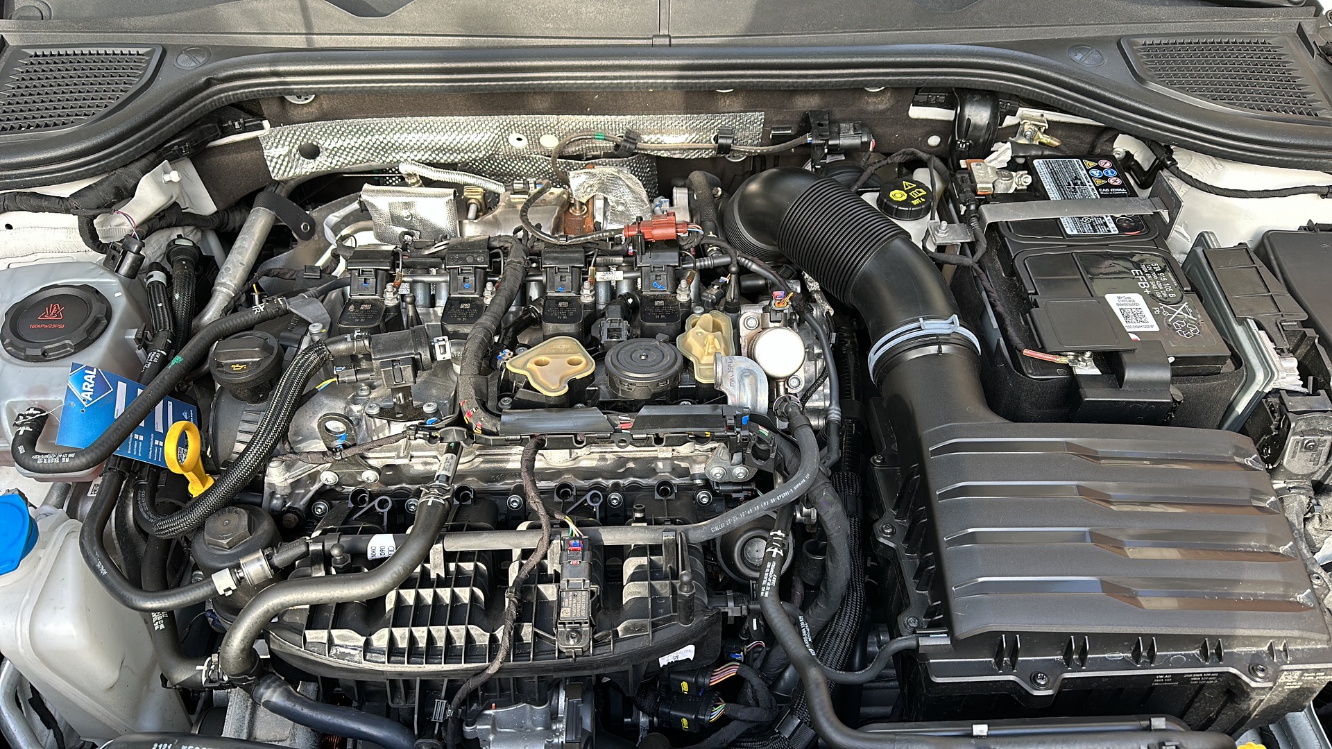

    Alf-red werde meinen Händler mal drauf ansprechen. Danke.
    Weiß jemand, was der Grund für die fehlenden Abdeckungen sind? Geld kann nicht das Argument sein, oder hatten die für kurze Zeit im Konfigurator eine Bestelloption dafür?
    Denke eher, dass es mit der Verfügbarkeit zusammenhängt.
    Es ist schade, dass hier eingespart wird. Selbst wenn man dann eine "blanko" Abdeckung erhält hat die von den Bildern her nichts mit der gemein,
    die mein 7R unter der Haube hatte.
    Es muss ja nicht gleich Carbon sein, ein VW Logo mit R Emblem wäre allerdings schon "artgerecht".
