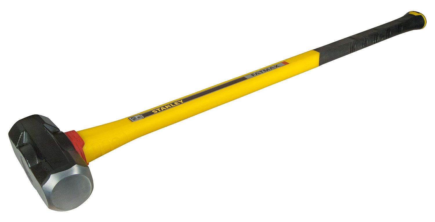

Hab schon was zum lösen der Scheibe besorgt!!!
Fire Drop "Das blaue Wunder" ![]()
Also soll ich das Auto von der Scheibe wegschlagen??
Beim Ka würde das funktionieren!
