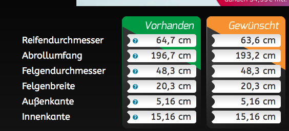

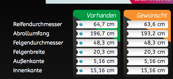

    Der Abrollumfang differiert um 3,5 cm. ( Siehe Foto) Ob das noch ok ist ??
  • Der Abrollumfang differiert um 3,5 cm. ( Siehe Foto) Ob das noch ok ist ??
    Das passt jedenfalls noch, den RS 3 gibt es z.B. auf Wunsch ja auch mit dieser Reifenkombi.
    Der Unterschied ist ja lediglich in dem Bereich dass die Reifen auf einer Achse neu sind und die auf der anderen Achse bis zur Verschleissgrenze abgefahren.
    Also, wenn die 235 er abgefahren sind, ist deren Umfang genauso gross, wie der von neuen 255 ern.
    Sicher es gibt das umgekehrte Beispiel - 255 er abgefahren und 235 er neu, dann ist die Diff. etwas grösser, aber noch lange nicht so, dass das Antriebs - und Bremssystem in welcher Form auch immer irritiert wird.
