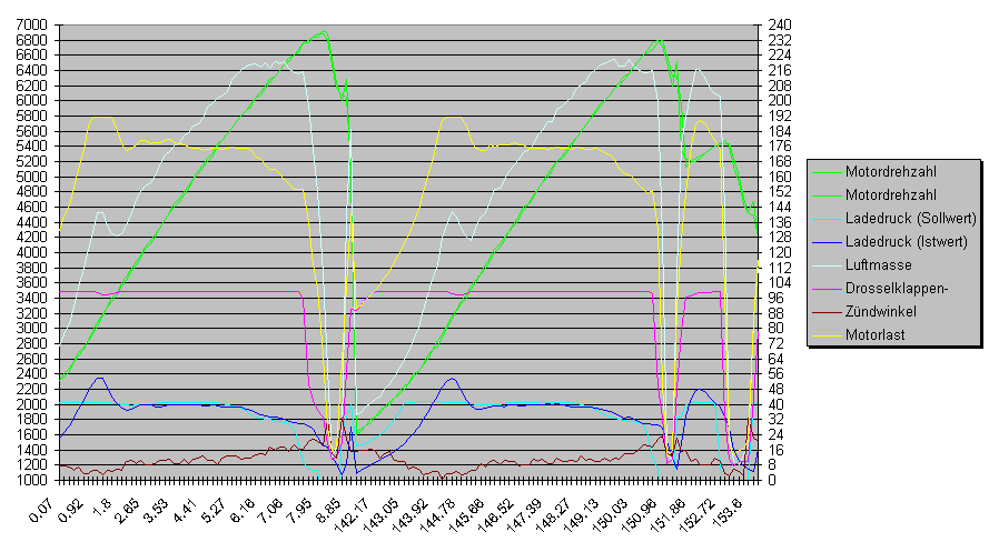

    fiel mir auf, daß die Kennfelder für Sollfüllung, Zündzeitpunkt, Raildruck, Lambda incl. Bauteileschutz, Füllungsanpassung bei hoher LLT, Lader-Höhenscchutz und Overboost (ist beim OEM eh nicht aktiv) komplett identisch sind. Daher würde ich bei den o.g. Motoren jeweils die gleiche Pmax-Luftmasse und somit auch weitgehend die gleiche Pmax erwarten, obwohl die Papierdaten um bis zu 15PS voneinander abweichen.
    VCDS_Logs eines CDLA mit Seriensoftware zeigen ca. 219g Luft pro sec ab ~5800rpm:
    Könnte das mal jemand mit seinem Golf 6R oder neuen Scirocco R @ 280PS abgleichen? Bitte keine Überschwinger-Spitzenwerte (z.B. Vollgasgeben bei 6000rpm) posten, sondern die Mittelwerte des Pmax-Plateaus, wie in der o.a. Grafik erkennbar.

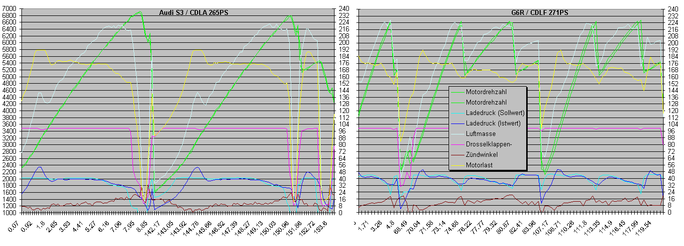

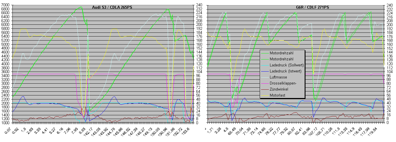

  • So, heute habe ich den G6R eines Users aus meiner Nähe geloggt. Der Wagen hat DSG, daher endet das Hochdrehen etwas füher als beim eingangs genanten S3.
    Anbei die Logbilder beider Wagen nebeneinander. Für 6 PS mehr wären beim Golf im Pmax-Bereich ca. 4,5g/sec mehr Luftmasse zu erwarten, aber leider pendeln die LuMa-Daten beider Wagen so stark, daß man so relativ feine Unterschiede nicht eindeutig erkennen kann:
    Der etwas höhere Ladedruckverlauf beim Golf kommt von höherer Umgebungstemperatur beim Log (die MED9.1 ist schon ziemlich schlau und versucht sich vom Wetter keine schwankenden Spitzenleistungen aufnötigen zu lassen :P ).
    Warten wir also auf Logs eines Rocco R mit dem CDLK-Motor, in der Hoffnung daß sich nochmal 9PS mehr als beim CDLF deutlicher in den Logdaten zeigen. Oder auch nicht, wenn die +15PS gegenüber dem CDLA nur ein kosmetischer Trick auf dem Papier waren, um den Verkauf des Facelifts anzukurbeln . . . ?(
