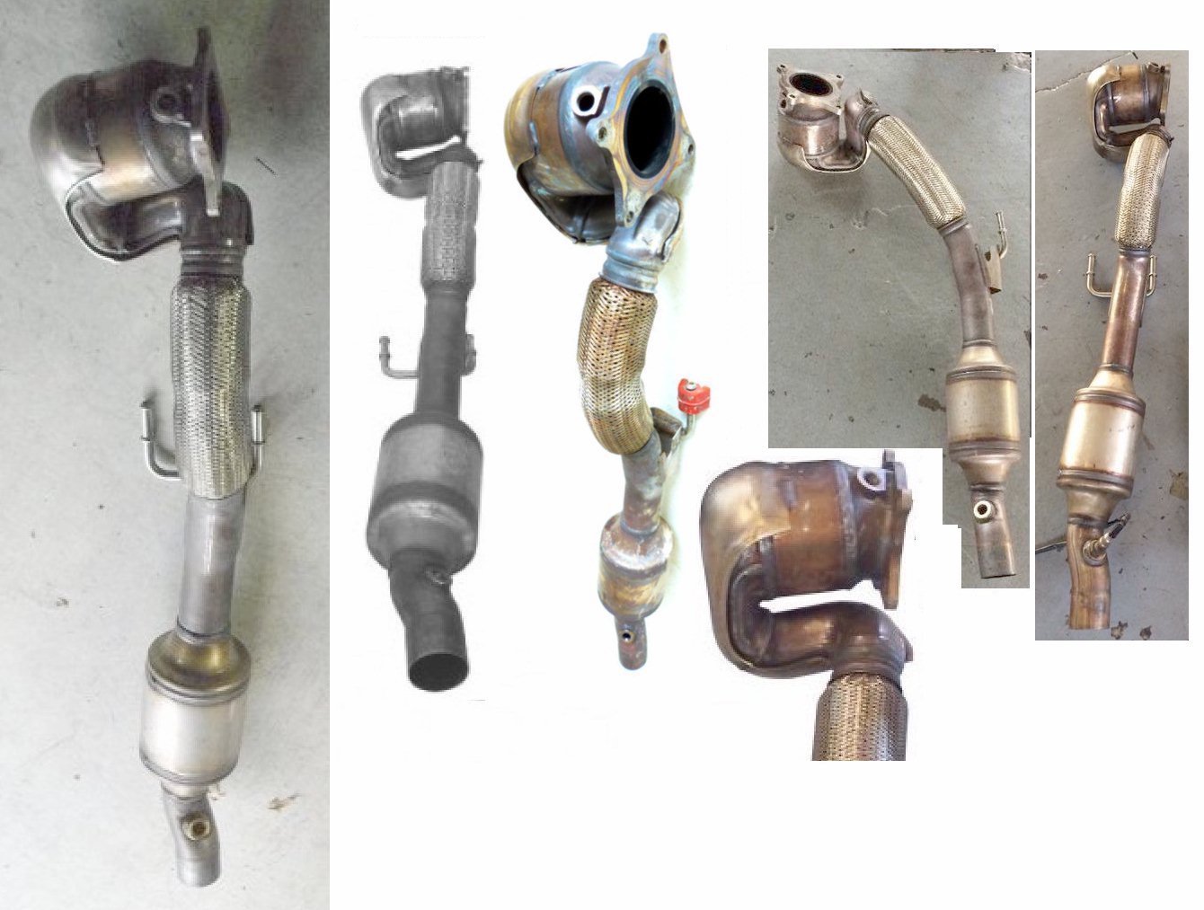

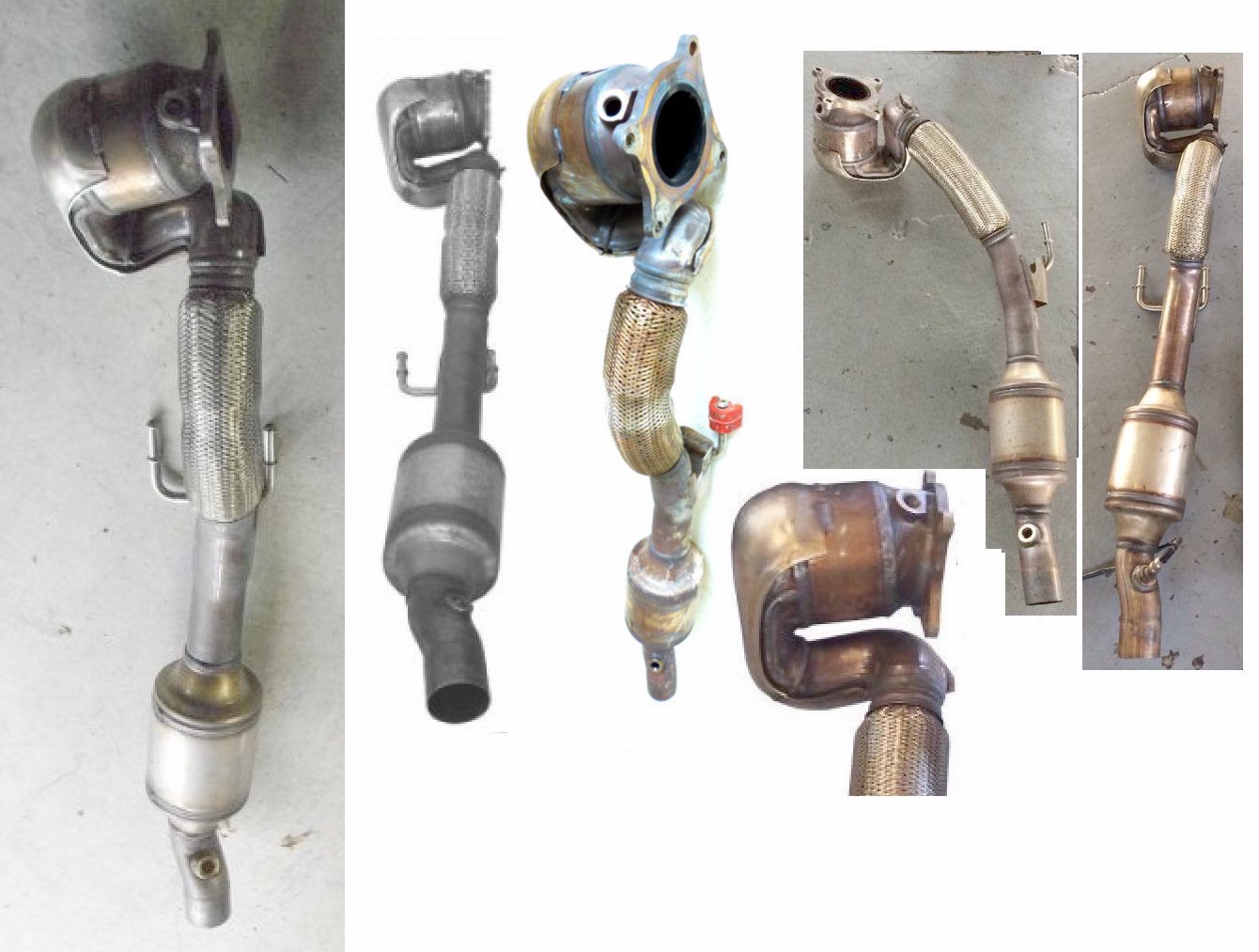

  • Wenns hier grade um den WRC geht:
    Die Ansaugung sieht recht gut aus, aber vlt kennen einige hier noch NICHT das Machwerk, was VW da hinter die Turbine geschraubt hat
    Kein Fake, die OEM-Downpipe sieht wirklich so aus!
    Eine Bastuck-DP mit 2 Kats und EG-Genehmigung brachte mir obenraus um die 4PS mehr, ohne irgendwas an der Software zu machen.
    Trotzdem bieten manche Tuner nur per Software um die 300PS für den WRC an, also ohne dieses Zickzack-Konstrukt zu entsorgen :S
    So gesehen braucht Ihr Euch mit den Werks-R-Downpipes eigentlich keine Sorgen zu machen, daß da die Abgase von vlt. 330PS nicht durchpassen :P
