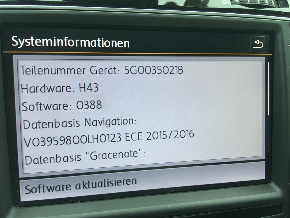

  • Kann bisher nur sagen, dass es für mein Auto ein Firmware Update fürs Discover Pro gibt. Habe das Auto heute zur Inspektion gebracht, sollte eigentlich heute Abend gebracht werden. Die haben aber beim Ausbau eine Zündspule beschädigt, musste bestellt werden. Morgen weiß ich dann hoffentlich mehr.
    Seit dem 07.07.2014 fahre ich einen Golf 7 R :thumbup: [color=#0000ff]
  • Ja, leider. Und das Nachrüsten wäre wohl so teuer, dass man gleich ein neues Discover Pro kaufen kann. Meinte jedenfalls der VW Mitarbeiter, den ich auf der IAA wegen Carplay gefragt hatte ;(
    Neue Firmware ist aufgespielt, hab aber keine Veränderung gesehen.
  • Softwarestand ist doch jetzt 0388. Nicht gesehen?
