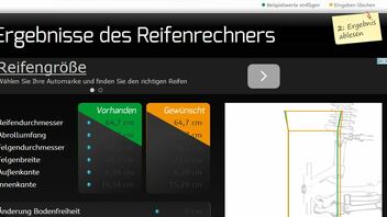

Warum soll das schleifen? Ist meine Rechnung falsch mit den 11 mm oder hab ich nen anderen Denkfehler? Wie kommst du/ihr auf die effektiven 5 mm? Hätte schon gern die 10 mm verbaut aber klar ohne schleifen...Ja, deine Rechnung ist falsch. Die Felgenbreite hat meistens keinen Einfluss auf das Schleifen. Deshalb steht deine "10 mm Platten Kombination" (entspr. ET40) 5mm weiter draußen als deine "ET 45 Kombination". Ich hab das mal für dich beim Reifenrechner visualisiert:
Bei deiner gewünschten Kombination wird deine Radhausschale nach einem Rennstreckenbesuch zu 99 % so aussehen, wie in Post #1399. 1 % bleibt für eine überaus günstige Toleranzlage der Karosserieteile.
Weiterhin hat eine Tieferlegung oder Nicht-Tieferlegung keinerlei Einfluss auf die Freigängigkeit einer Rad-Reifen-Kombination, weil der Weg, den das Rad beschreibt, immer der gleiche ist. Die Frage ist nur, wie häufig es schleift.

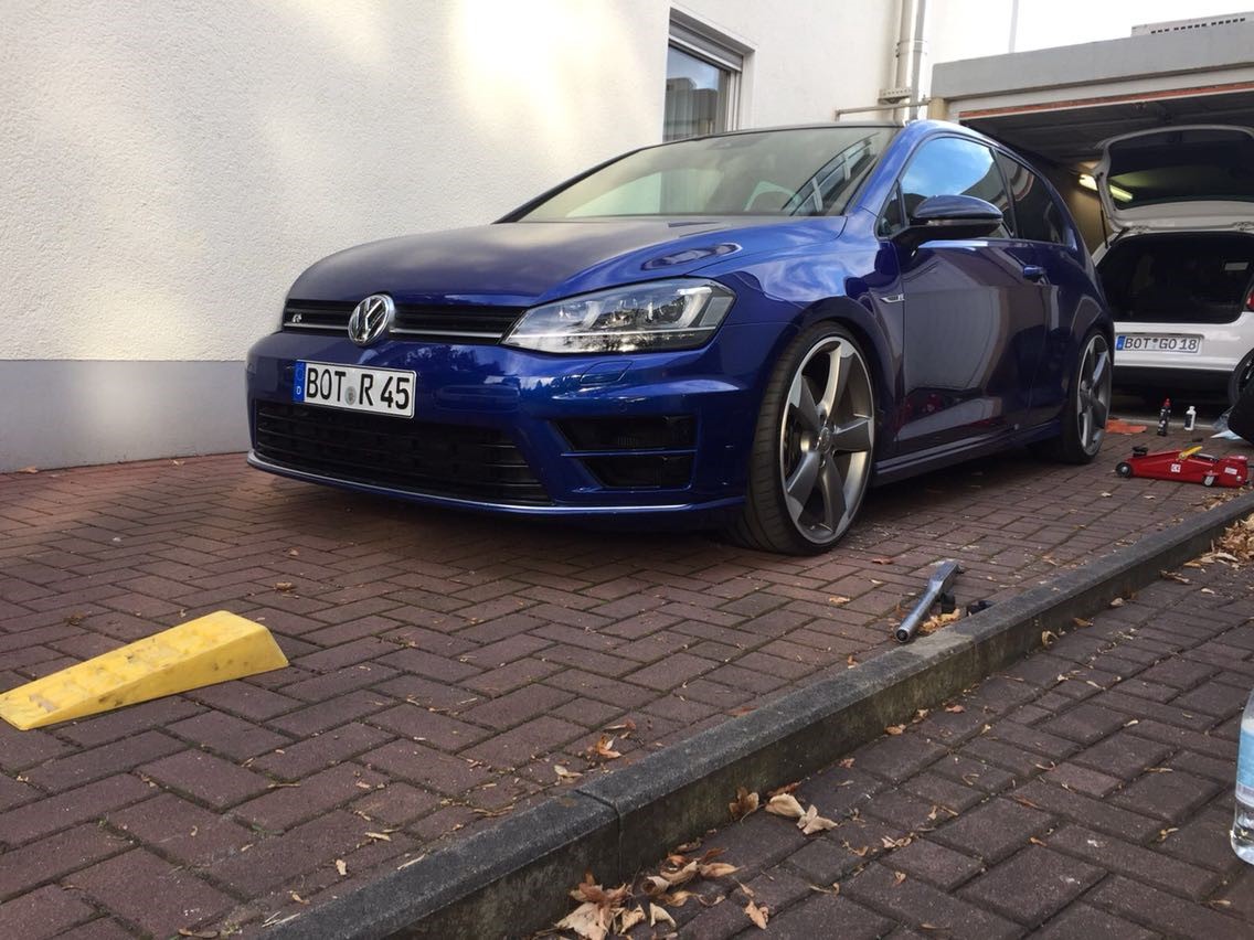

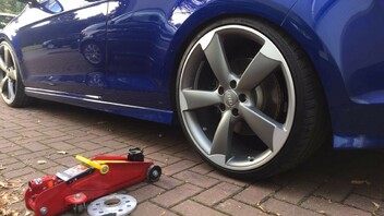

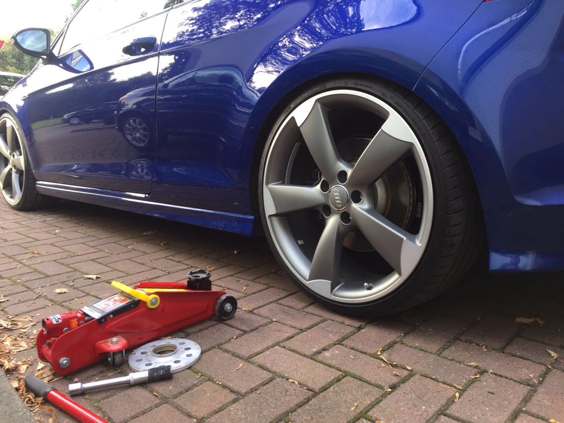

Danke für deine Darstellung! Bevor ich jetzt trotzdem was falsch verstehe und dann falsch bestelle: wenn ich meine aktuelle Version von Reifen zu Radhaus beibehalten möchte (also alles Serie bis auf die Felgen), dann darf somit nur 5 mm Scheiben auf die 8x19 ET 50 Pretoria unterlegen richtig? -
8x19 Pretoria
Sorry, Handytasten sind manchmal eng bei einander. Habe es geändert

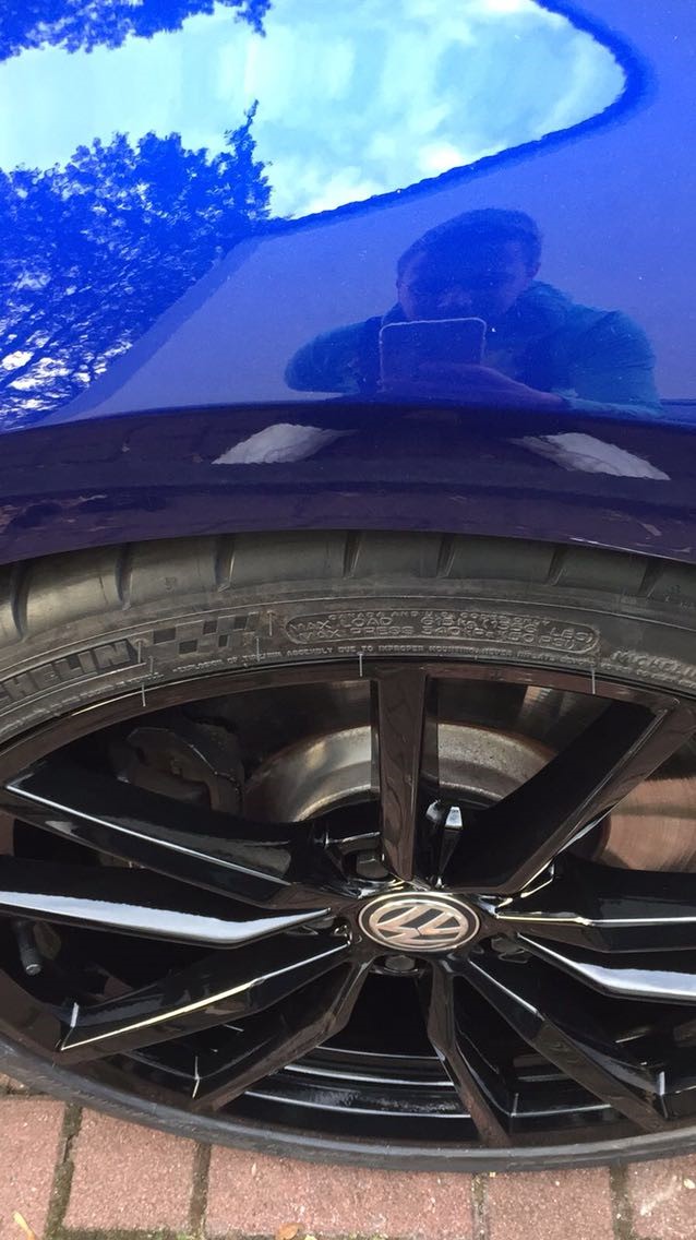

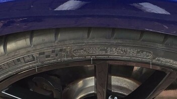

Also ich habe jetzt vorne 5 mm und hinten 10 Platten pro Seite mit den neuen Reifen (Cup 2 von Michelin), schleicht es hinten nun aufeinmal auch, obwohl es die gleiche Größe ist. Ich werde es jetzt mal vorne ohne Platte und hinten mit den 5 mm probieren.
Nur einmal zum Test waren 20 Zoll verbaut, ET 45 mit 235/30

Ja klar, weil der Cup2 nochmal etliche mm breiter baut, als ein normaler Straßenreifen. -

Warum willst du vorne die 5 mm wegnehmen? Da hat doch nix bei dir geschliffen oder?! -
@Chris211R
Warum willst du vorne die 5 mm wegnehmen? Da hat doch nix bei dir geschliffen oder?!Doch, vorne schleift es leider auch
Aus diesem Grund sage ich immer, das Rad nie auf Maximum rausstellen - einmal einen breiter bauenden Reifen erwischt und schon ist das ganze Konzept dahin.
Aus diesem Grund werde ich jetzt nur noch hinten die 5mm Platten testen.
Aber für den Reifen ist es mir wohl wert. -
Okay du bist auch ziemlich tief. Da meiner Serie ist, sollte das bei mir locker gehen. Mit meiner 8,5" ET 45 hab ich ja kein Problem aktuell
Dazu darf ich dann erneut (bis es dann mal alle gerafft haben) auf Stefans Beitrag verweisen:
Es gibt Unterschiede in der Laufflächenbreite zwischen verschiedenen Reifen einer Breite von 10 mm und mehr.
Die bloße Angabe von Felgenbreite und ET hilft gar nichts. Denn mit einem schmalen 235er Reifen schleift vielleicht nichts.
Und erwischt man einen breit bauenden schleift es dann trotzdem. -
Es gibt Unterschiede in der Laufflächenbreite zwischen verschiedenen Reifen einer Breite von 10 mm und mehr.Die bloße Angabe von Felgenbreite und ET hilft gar nichts. Denn mit einem schmalen 235er Reifen schleift vielleicht nichts.
Und dann ist es noch die Sache mit dem Semi oder nicht-Semi.Meine 225er Toyos schmirgeln vorne gemütlich die Radhausschale zurecht, meine 235er Hankook S1 evo für den Alltag ham gefühlt nen halben Meter Platz.
